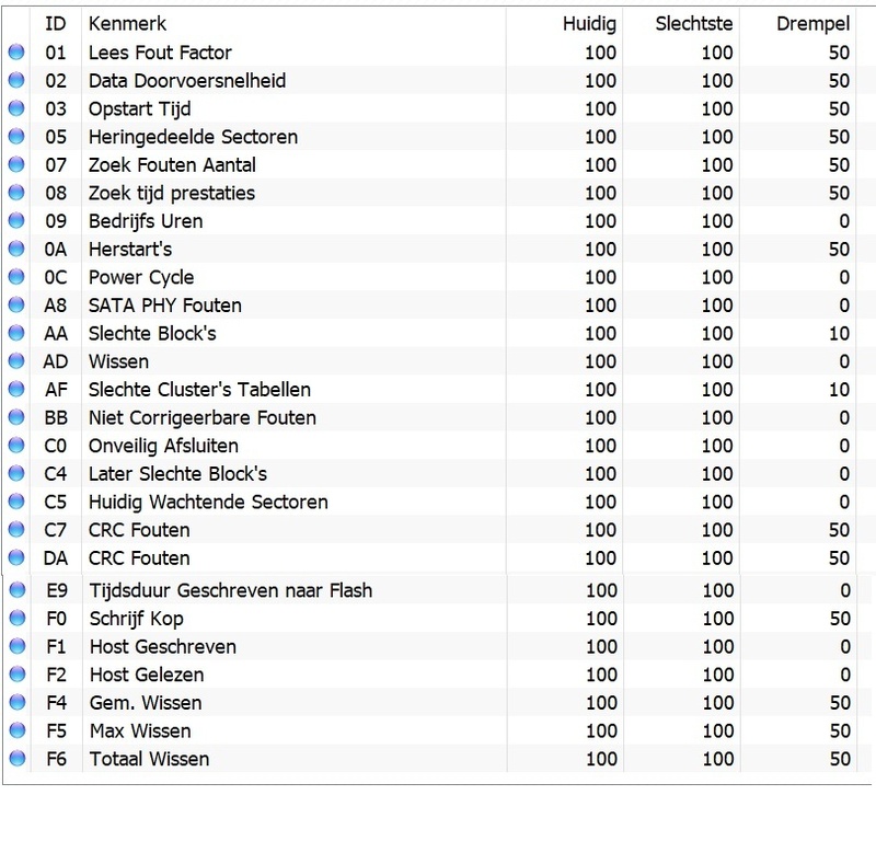

Dit is de info uit Crystaldiskinfo. Ik snap er alleen niet veel van. De status geeft hij iig aan als goed:
Afbeeldingslocatie: https://tweakers.net/i/CmY-Vqhkx_PFdjI5rtOE1qc95PA=/800x/filters:strip_icc():strip_exif()/f/image/ojFvBELfzMK3Yd1SVaUpvwXW.jpg?f=fotoalbum_large

Dus mijn schijf is toch dood aan het gaan? Ik vond het al gek dat die cijfertjes aan beide kanten gelijk waren :(
Mijn fout, ik bedoelde eigenlijk CrystalDiskMARK, zie het scherm daarvan hier: https://en.wikipedia.org/wiki/CrystalDiskMark
Met dat programma kan je op elke drive (C: voor jouw test) een disk lees+schrijf test uitvoeren, die duurt paar minuutjes. Daar wil je in de bovenste regel de >100 MByte/s getallen zien (als alles in orde is).
Het verbaast me overigens dat er niemand anders inhaakt op mijn hypothese dat jouw probleem helemaal niets met de performance van je SSD te maken heeft... Maar we gaan het zien nadat je hopelijk CrystalDiskMARK gedraaid hebt.
