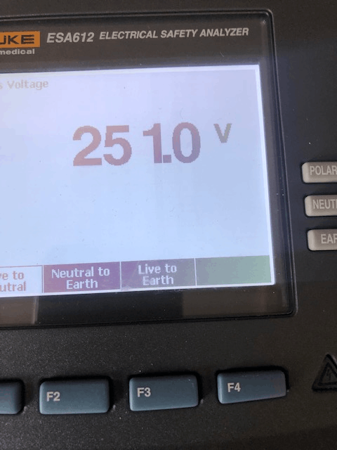

  • akatar
  • Laatst online: 13:29
Hier ook even een plaatje, tot 251 volt werkt het, iets hoger en de omvormer valt uit.
Afbeeldingslocatie: https://tweakers.net/i/SQ3wjXxFmEgefOSPtTXQklu3hAw=/full-fit-in/4000x4000/filters:no_upscale():fill(white):strip_exif()/f/image/JiD62f7zMrnQZWVoNPU7etjR.png?f=user_large
