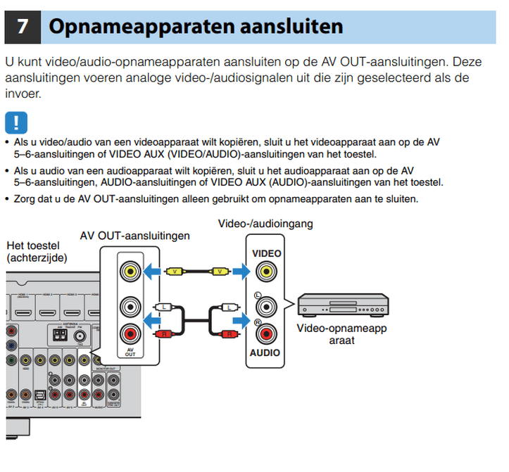

Je reciever heeft trouwens ook gewoon line level stereo output op tulpstekkertjes.
Daar kun je een 2e versterker op aansluiten. Of actieve speakers. Of computer boxjes.

NESFreak schreef op dinsdag 5 mei 2020 @ 13:12:
Bij heel veel receivers doet die analoge uitgang niets wanneer er een digitale / meerkanaalsinput actief is.

Xander schreef op dinsdag 5 mei 2020 @ 13:23:
Je hebt denk ik gelijk _/-\o_
Zoals ik het lees stuurt ie de geselecteerde analoge input uit.
In tegenstelling tot stuurt de geselecteerde input analoog uit.
https://nl.yamaha.com/fil...-V575_RX-V475_om_G_Nl.pdf
Afbeeldingslocatie: https://tweakers.net/i/Fwr4dHbScejHfBwAFq7s-GDl9vQ=/full-fit-in/4000x4000/filters:no_upscale():fill(white):strip_exif()/f/image/8YnZiQpKCFYNWGcYaMTJhCTk.png?f=user_large

De bedoeling is uiteindelijk om gewoon het geluid wat in de woonkamer hoorbaar is (of dat nou een film/serie is, of muziek/radio) ook gewoon te kunnen horen op toilet. Komt voor dat mijn vriendin iets zit te kijken en ik vanaf boven naar het toilet ga. De spraak ontbreekt dan en is er enkel gek achtergrond-geluid/bij-geluid te luisteren, vroeg me af of dat anders kon.
AV-Out op de receiver werkt inderdaad alleen voor de AV-In signalen. Een tweede zone op de versterker had inderdaad beter geweest, maar dat is achteraf. Ik had gehoopt dat ik met het "aan elkaar knopen" van wat draadjes het gewenste effect kon krijgen, maar blijft inderdaad gewoon een elektrisch circuit. Ik besef met dat ik eigenlijk vraag of ik een 3.0 setup ook op 2 speakers (dus dubbel aansluiten) kan krijgen, maar dus dan ga ik inderdaad kortsluiting veroorzaken. Dat is uiteraard niet de bedoeling.
