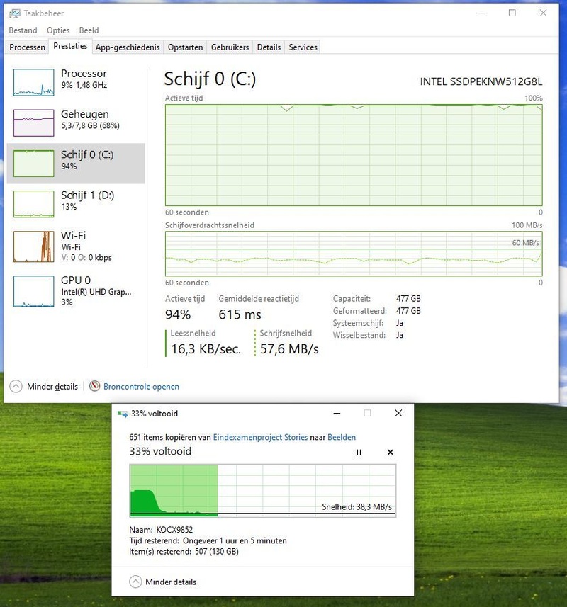

Nou moet ik voor mijn werk soms grote MXF video bestanden (5 tot 15 GB p/s) kopiëren van een XQD-kaart naar mijn ssd. Het rare is dat-ie in de eerste 20 seconden netjes +-275 MB/s pakt en dan ineens instort naar 50MB/s en soms zelf verder naar 37MB/s.
Als ik het kopiëren even pauzeer, dan schiet snelheid weer kort omhoog om vervolgens weer te crashen. Het rare is ook dat de schijf ineens een reactietijd van soms wel 2000ms krijgt.
Afbeeldingslocatie: https://tweakers.net/i/IrHcbewNk-304EVf7kB1HZIsWrw=/800x/filters:strip_icc():strip_exif()/f/image/bclAmgqbTJ1MJwZSwzMamwih.jpg?f=fotoalbum_large
Laptop draait gewoon Windows 10 Home en is verder nog vrij basic want net nieuw. Ik heb uiteraard al gegoogled en specifiek ook op de ssd die erin zit maar kan niks relevants vinden.

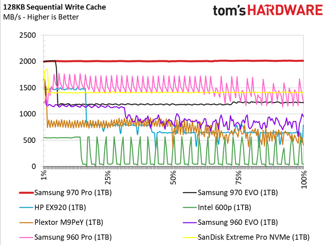

Of bijvoorbeeld de 970 pro. (970 evo zakt wel maar is ook al beter) Hier zie je ook het gedrag van de intel in terug:
Afbeeldingslocatie: https://cdn.mos.cms.futurecdn.net/fAPbKRzqSURe4nH5jZ2ya7-650-80.png

Thanks! Ja deze grafiek laat precies zien wat ik ervaar.
