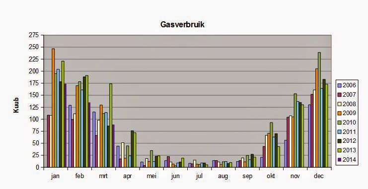

  • Mistraller
  • Laatst online: 12:30
Ik heb het in onze vorige woning bijgehouden omdat we daar een zonneboiler hadden. Gasverbruik in de zomer was dus bijna volledig op basis van koken. (jun, jul, aug)
Afbeeldingslocatie: https://1.bp.blogspot.com/-eut2A1rzX4U/U0RpeO_9gpI/AAAAAAAABLg/QjlPONQ9wc4/s1600/verbruik+potbeker+gas14.jpg

Stiekem wil gewoon iedereen op inductie koken ;)
Mistraller schreef op dinsdag 5 mei 2020 @ 22:38:
Dat is dan wel extreem veel koken... of dat 'bijna volledig' is eerder 'een grote minderheid'.
Geen idee. Jonge kinderen toen. Ik had ook geen gastussenmeter 8)
Was meer om het verschil met verwarming aan te duiden.

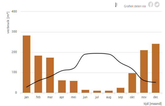

Tegenwoordig, in een vrijstaand huis met inductiekoken is het zo (plaatje 2019): Verbruik in de mnd jun/jul/aug ca 12m3 en op jaarbasis ca 1400.
Afbeeldingslocatie: https://tweakers.net/i/CsXgej9MKcVIlBGz-_n2NF7a96c=/full-fit-in/4000x4000/filters:no_upscale():fill(white):strip_exif()/f/image/zR6o66lzJbOGNhAzyWarc6GL.png?f=user_large
