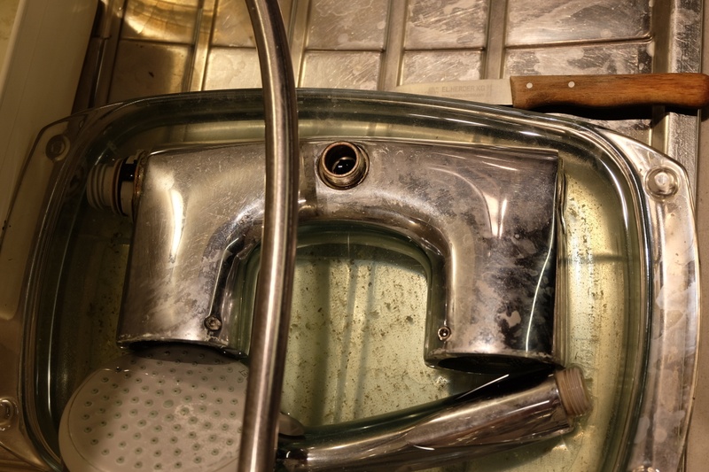

Linkerkant heeft een kunststof binnenwerk en kreeg ik er niet uit (plastic beetje beschadigd door dat te proberen). Daarom hele kraan van de muur gehaald en alle onderdelen in huishoudazijn gelegd. Kraan zelf ligt ook te weken.
Vraag: hoe krijg ik die linkerkant eraf of is dat niet noodzakelijk (vermits oorzaak rechts/debiet) zou moeten zijn?

Na een paar uur eens omkeren en met een (oude elektrische tanden)borstel lekker alles wat op kalk lijkt te lijf gaan. Goed draaien want in die kraan zit een mengkamer en nu je toch bezig bent wil je eigenlijk dat azijn op zoveel mogelijk plekken binnenin komt. Vergeet niet om tijdens dat azijnbad een paar keer de debietkant, evt met een tang of de knop, open en dicht te draaien, zo krijg je de azijn overal en blijft deze niet staan omdat de kraan misschien in gesloten toestand staat (doe dat ook met de thermostaatkant).
Een keertje doorblazen, i know, knap smerig, wil ook nog weleens helpen om de azijn op de wat moeilijker bereikbare plaatsen te krijgen en dan weet je gelijk of de kraan open of dicht zit.
Wanneer links je thermostaat zit (en de watertemp nog in te stellen valt) zou ik die lekker laten zitten, misschien gaat dat na wat ontkalken ook nog wel los maar lijkt mij niet noodzakelijk.
Vrijwel al die mengkranen werken op hetzelfde principe/zitten van binnen ongeveer op dezelfde manier in elkaar. Je zou eens een opengewerkte tekening van bijvoorbeeld een Grohe kunnen bekijken, dan zie je dat er wat kanalen en een mengkamer in zitten en hoe het principe werkt.
De douchekop zou ik na afloop gewoon in een plastic zak/grote ziplock doen met de overgebleven azijn en daar de lucht uit duwen zodat alles in de azijn zit. Nu wil je juist dat zoveel mogelijk sterke azijn de kraan en haar binnenwerk te lijf gaat, die kop kan je altijd nog doen.
Mocht je trouwens een grote ziplock hebben dan zou ik eerst die kraan er zelf in doen, in een plastic zak heb je veel minder azijn nodig dan om zo'n ovenschaal te vullen en dompel je toch de hele kraan onder.
