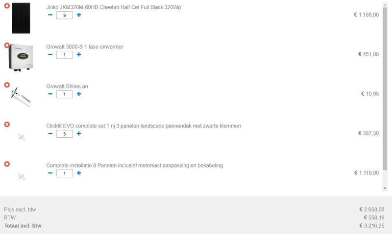

Nee ik denk dat optimizers weggegooid geld zijn in jouw geval.
Goedkoop zijn ze allebei niet, de tweede is ook niet belachelijk duur denk ik. Maar welke omvormer of vermogen biedt de tweede aanbieder aan?
Zo kan het ook, een webshop met transparante prijzen (ik heb geen aandelen of relatie wat dan ook). 2658 euro excl btw. Dus 700 euro minder dan de tweede aanbieding.
Een 2500 W omvormer kan overigens ook prima.
Afbeeldingslocatie: https://tweakers.net/i/5eU-kVPisy70XFJosPlmO7JpmCc=/800x/filters:strip_icc():strip_exif()/f/image/E1Rchrzu2L5g4DH6IHn32TLV.jpg?f=fotoalbum_large
Je zou even kunnen proberen of die tweede aanbieder nog iets van de prijs af wil doen.

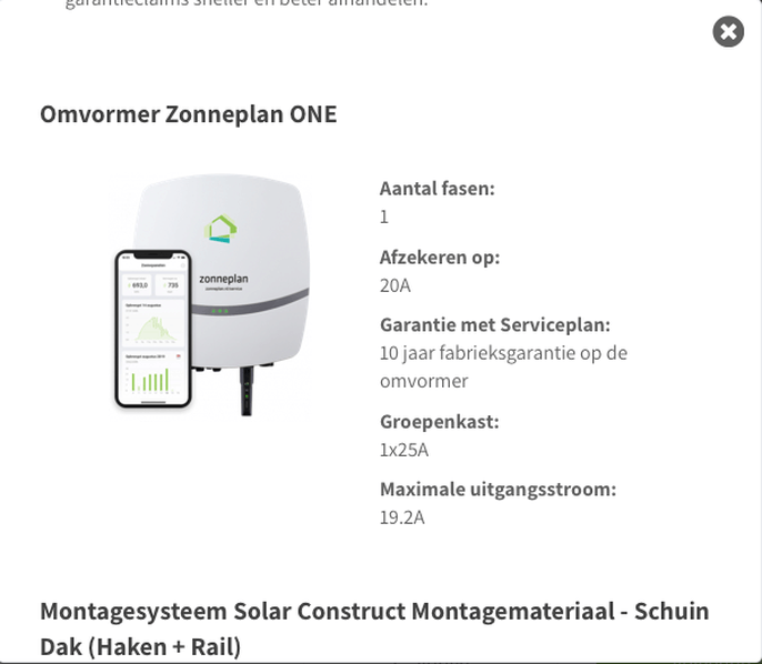

Omvormer die ze gebruiken bij offerte 2 is de omvormer zonneplan ONE;
Afbeeldingslocatie: https://tweakers.net/i/4DziJnQaEwUFvg5HkSYgu5eHCGE=/full-fit-in/4000x4000/filters:no_upscale():fill(white):strip_exif()/f/image/52lOyfHwQHFxManTPiaFoNEO.png?f=user_large
Ik had al mijn twijfels bij de optimizers, maar dan weet ik nu dat ik ze echt niet nodig heb. Offerte 1 is voornamelijk duurder door de garantie. Zij bieden 25 jaar garantie op de omvormer. Bedankt voor het voorbeeld van de webshop. Wat kost het om ze te plaatsen?
Daarnaast heb ik nu een 3-fase meterkast. Moet ik dan ook voor een 3-fase omvormer gaan?

De prijs van het screenshot was inclusief installatie. Dus er kan 1119 euro excl btw vanaf als je dat zelf doet. Wel moet je dan wat kabel, een alamatje en wat stekkertjes kopen.
Met 9 x 320 Wp niet voor een 3 fase omvormer gaan. Het grijze gebied waar je van mij mag twijfelen tussen 1 en 3 fase ligt wat mij betreft tussen 14 en 20 x 320 Wp op 1 dakvlak.
edit: ik zie dat het een 4400 W omvormer is (genoeg voor +/- 16 x 320 Wp als ze op 1 dakvlak liggen). Dat is uiteraard niet nodig maar kan weinig kwaad.
Met een 10 jaar databundel zodat je je 4G niet belast... Hoe zit het met de logging na 10 jaar? Het ding heeft geen scherm zo te zien...
Ik heb liever een 2500 W omvormer met LAN of WiFi maar het voordeel van deze is dat die nog een mppt over heeft zodat je later nog kunt uitbreiden met nog een string zonnepanelen.

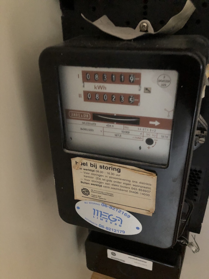

Ik heb wederom jullie advies nodig. Ik ben in zee gegaan met zonneplan en die komen over twee weken leveren. Nu krijg ik van duurzaam produceren een e-mail dat mijn meter niet geschikt is voor terugleveren en dat ze me willen overzetten naar een slimme meter.
Geschiktheid meter
Uw huidige meter is een draaischijfmeter zonder terugloopblokkering. Dit type meter is niet ontworpen en getoetst voor een juiste werking bij teruglevering aan het net. Dit houdt in dat er een afwijking in de verwerking van (terug)levering kan ontstaan. Om deze reden bieden wij u kosteloos een vervanging van uw huidige meter voor een slimme digitale meter aan.
Slimme digitale meter
De slimme digitale meter registreert op aparte telwerken hoeveel energie u verbruikt of teruglevert. Op verzoek van uw energieleverancier lezen wij de meter uit. Standaard gebeurt dit 6 keer per jaar. Wanneer u kiest voor de slimme digitale meter vervangen wij, indien technisch mogelijk, ook de gasmeter.
Regelmatig komen er apparaten op de markt die u op uw slimme digitale meter kunt aansluiten. Een overzicht hiervan vindt u op www.energieverbruiksmanagers.nl. Meer informatie over slimme meters vindt u op www.onsenergie.net.
U wilt uw meterstanden niet automatisch laten uitlezen?
Als u niet wilt dat uw meterstanden op afstand worden uitgelezen, zetten we deze functie uit. U blijft dan zelf de meterstanden doorgeven aan uw energieleverancier.
Als u geen slimme digitale meter geplaatst wilt hebben dan kunt u deze weigeren. In dat geval plaatst Enexis Netbeheer kosteloos een conventionele digitale meter. Dit type meter registreert op dezelfde wijze als de slimme digitale meter maar is niet op afstand uitleesbaar.
Let op: Indien u kiest voor de conventionele digitale meter, dan komt het dubbel tarief te vervallen (uiterlijk 01-07-2021). Voor meer informatie https://www.enexis.nl/ove...n-we/tf-signaal/consument.
Nu heeft zonneplan het ook uitgezocht en ook zij adviseren om een slimme meter te laten plaatsen. Zie reactie
De Ferrarismeter is de oudste meter in Nederland en ook nog steeds de meest voorkomende elektrameter. De Ferrismeter is te herkennen aan de draaischijf. De Ferrarismeter is geschikt voor teruglevering van stroom die door de zonnepanelen wordt opgewekt. De meter draait letterlijk terug. Hiermee saldeert de klant zelf op de meter. Het energiebedrijf zal echter op deze meter niet de salderingsregels willen toepassen. Dit kan problemen geven bij negatieve meterstanden tijdens de opname of bij het overstappen naar een ander energiebedrijf. Sommige ferrarismeters hebben een zogenaamde teruglooprem. Het terugtellen van de meterstand is dan geblokkeerd.
Advies is wel een slimme meter te laten installeren.
Mijn vraag is, moet ik daadwerkelijk overstappen naar een slimme meter? Zijn er tweakers die nog wel de oude meter hebben en waarbij het terugleveren geen probleem oplevert? Ik meen te hebben gelezen dat slimme meters onbetrouwbaar zijn. Hoe is jullie ervaring?
Afbeeldingslocatie: https://tweakers.net/i/tnCowV6jtcDXoGx3oWSjC7QaITc=/800x/filters:strip_icc():strip_exif()/f/image/fXDeM00ax3hVk0e1aYsKUNFN.jpg?f=fotoalbum_large
  • Lardman
  • Laatst online: 08-05 23:22
Deze kan prima terugleveren, je telwerk draait achteruit. Tot 2023 hoef je de meter niet te vervangen voor zonnepanelen. Daarna is het plan dat het wel gaat moeten. Volgens mij is er op Tweakers een heel topic over

Oke, zal het zo opzoeken. Het gaat mij vooral om dit stukje;
  • Lardman
Ze zijn het wettelijk verplicht, dus ze hebben niks te willen.

@Untouchablezz20
Een paar elektrische kacheltjes aanschaffen dus.
Zodat je niet negatief uitkomt op de ferraris op jaarbasis.
Je bent nog steeds niet verplicht, maar zoals @Lardman al zei, binnen een paar jaar zal je (waarschijnlijk) aan moeten geloven. Nu wordt hij gratis aangeboden.
Als je nu weigert, krijg je (misschien) een vinkje en mag je straks wel betalen voor de meterwissel als die verplicht gaat worden. (anders kunnen ze je niet salderen tegen aangepast tarief, ivm ontbreken aparte teruglevertelwerken)
Je kan ook een slimme meter nemen die "administratief" uit staat.
Dan kan je die ook zelf uitlezen met p1 kabel en moet je de standen alsnog zelf doorgeven.
Administratief uit, betekend dat ze het nog steeds uit kunnen lezen, maar dat niet mogen.
Saj (zonneplan one) is trouwens ook niet zelf uit te lezen, mocht je ooit wat met de slimme meter data willen doen ivm zonnepanelen (eigen verbruik berekenen)
