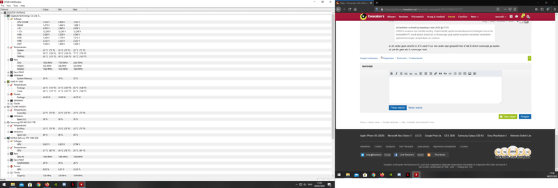

Je zou ook naar de spanningen kunnen kijken via bijvoorbeeld HWmonitor.
Als je voedingslijnen erg variëren dan zou je een indicatie kunnen hebben dat je een slechte voeding hebt.

zit nu in HWmonitor te kijken en Voltages zijn aardig stabiel
