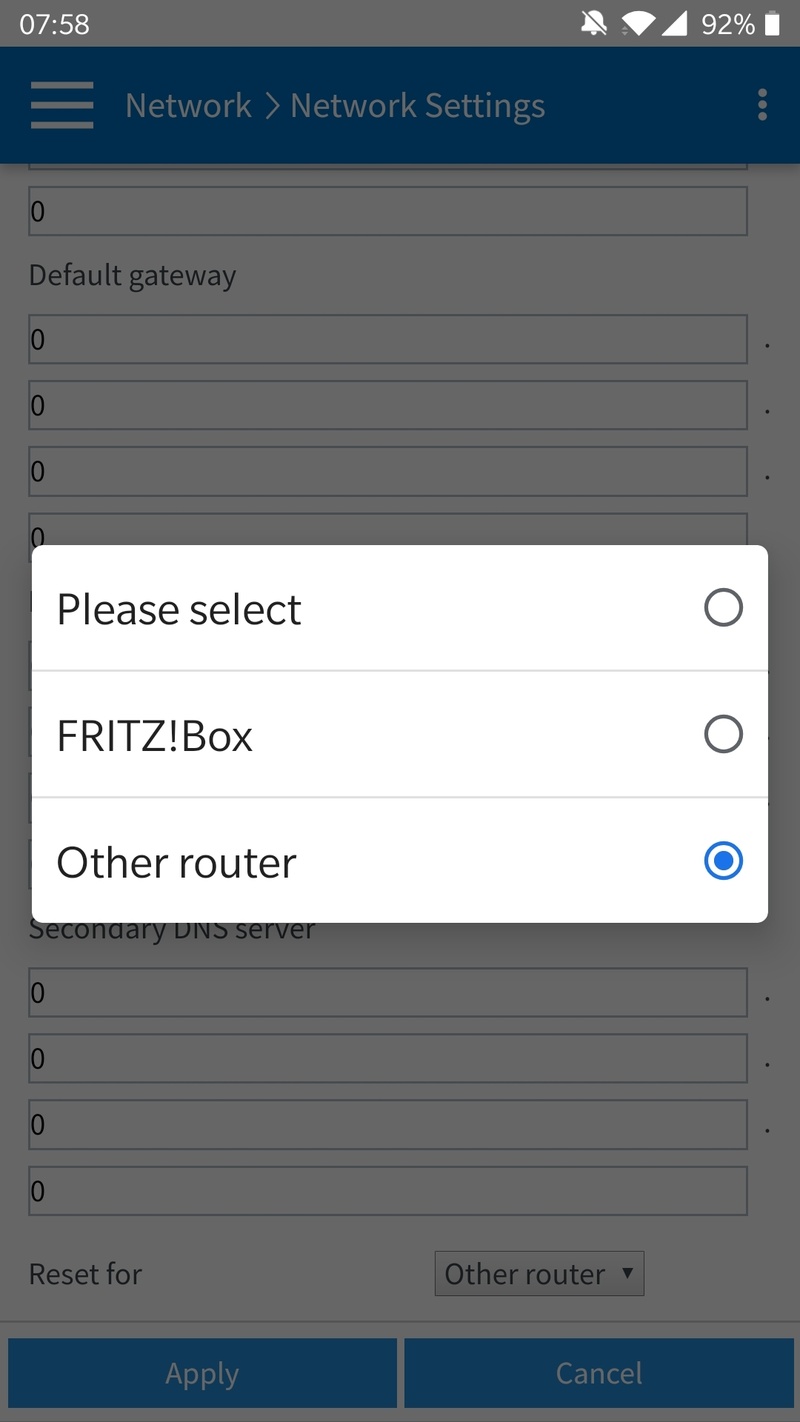

Afbeeldingslocatie: https://tweakers.net/i/QOgp_RXsV4b2sfOsfSCdGXa_pdw=/800x/filters:strip_icc():strip_exif()/f/image/hM8vWeJSP2s26isWM4BaXs6W.jpg?f=fotoalbum_large
Kan nu weer in 1 van de fritzboxen. Hij vraagt dan reset for, wat moet ik dan kiezen als ik puur het ip adres wil vastzetten zodat ik er altijd in kan? En moet ik het op adres van de Zyxel ook ergens invullen?
https://nl.avm.de/service...lingen-DHCP-configureren/
Of als ik alles weer reset en dan volgens bovenstaande link doe, kan ik dan altijd via de Zyxel kijken welke ip ze hebben? Nu moet ik geluk hebben of ik ze zie en dan kan benaderen. Snap daar niet zoveel van waarom dat is.

Iemand enig idee hoe ik bij de fritzbox op de 1e verdieping kan komen? Die laat zich maar niet zien in de Zyxel. Op de tweede wel en die heb ik qua zendsterkte op 50% gezet. Wilde dat ook met die van 1e doen. Heb nu wel 200 down and up Mbps wifi want mijn mobiel zit op de 5ghz nu en ik lig nog in bed (dus andere kant van huis). Dat is zeer positief als je het mij vraagt.
Heb de ip adressen nu gefixeerd (paar keer geprobeerd en is nu gelukt) en kan ze nu te allen tijde gebruiken. Ik heb overal op de zyxel, beide fritzboxen 2,4ghz uitgezet. Dit omdat ik zag dat de mobiele apparaten altijd overschakelden op de 2,4ghz. Tijdens het nadenken dat ik welke apparaten van ons zouden niet op de 5ghz kunnen, kon er geen bedenken.
