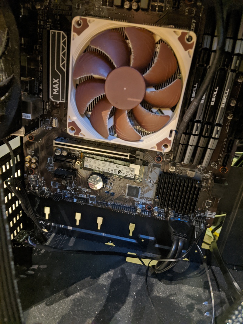

Het systeem draaid non stop van december 2019. De foto's zijn nu net genomen, heb het uit elkaar gehaald om te testen. Afbeeldingslocatie: https://tweakers.net/i/8x3BeWPgNv5-5SC8qBvmJOUtF9A=/800x/filters:strip_icc():strip_exif()/f/image/FVKNPcRfBFFggdW8MWuSFbS8.jpg?f=fotoalbum_large

4 geheugenmodules. Op welke snelheid is het geheugen ingesteld in het bios?
SSD verkeerd gemonteerd. Bij de schroef hoor nog een spacer tussen ssd en moederbord. Nu zit de ssd tegen het moederbord aan met kans op kortsluiting.

Je ssd (M.2) is verkeerd gemonteerd en hoort van het moederbord af gemonteerd te zitten zoals op deze foto.

@Hell-Slave wss vergeten feedback te geven want de spacer zit er tussen, zie foto.

phdelodder schreef op maandag 4 mei 2020 @ 13:12:
Oke dat zit beter, waarom heb je het zo gedaan?
Want die bovenste afstandshouder hoort op je moederbord te zitten.

Hell-Slave schreef op maandag 4 mei 2020 @ 13:34:
Eigenlijk geen idee, dacht dat het zo moest zijn. Zal het eens aanpassen dan.

Dan heb je veel mazzel gehad, want je m.2 direct op je moederbord schroeven kan kortsluiting veroorzaken.

Dat is geen normale schroef voor een M2 ssd. En waarom zitten er ringen tussen? Dat hoort niet.
