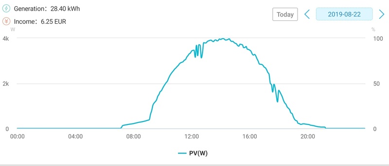

  • dylan0806
  • Laatst online: 07-08 23:56
Sorry voor de weinige informatie maar heb deze informatie van mij vader gekregen omdat het gaat om zijn huis.
Systeem is verkocht als 16x265W panelen met optimezers. Nu was er een maand geleden een storm waardoor er 1 of meerdere panelen los(ser) gekomen zijn en aan het klapperen waren. Hierop is een ander bedrijf gekomen om ze weer vast te maken en te inspecteren.
Na deze inspectie is gebleken dat de originele installateur geen optimizers had geïnstalleerd.
Hierna is contact opgenomen met de originele installateur en deze is gekomen en heeft de inverter losgehaald en meegenomen.
Nu willen ze optimizers installeren met een SE3680H. Nu is volgens mij 3680W te weinig aangezien we in het verleden 4kw heb gehaald.
Alle panelen liggen op het zuiden op de zelfde hoek, de hoek weet ik helaas niet.
Mocht er nog meer info nodig zijn laat het gerust weten. De originele installateur komt maandag 4 mei om alles weer te bekijken.
Afbeeldingslocatie: https://tweakers.net/i/VMn7pnjWza_8gYLeCIpHUz0Fbn4=/800x/filters:strip_icc():strip_exif()/f/image/fyChsMlIbZwLf30y5Spcd5jh.jpg?f=fotoalbum_large

  • AUijtdehaag
Erasmo schreef op maandag 4 mei 2020 @ 05:04:
De vraag die de meeste hier hebben is waarom? Als je geen last van schaduwproblemen hebt dan zijn optimisers onnodig. Dan kun je beter het geld van de optimiser terugvragen en een goede normale omvormer ophangen.
Dat vraag ik mij dus ook af.
Grafiek bewijst dat er geen optimizers nodig zijn, enkel een 4k stringomvormer.
Die installateur is op zoek naar werk houden, ipv hebben onder se vlag.

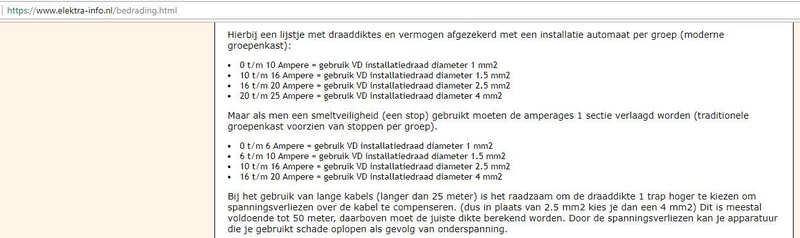

  • busscherski
  • Laatst online: 21-08 21:28
@SZL volgens mij is de link die je stuurt niet de maatstaf voor korte lengtes, ik denk dat het alleen bepaald wanneer onderstaande te weinig is, dus voor grotelengtes. (80A door een kabel van 1.5 mm2? lijkt me niet)
@thunder7
Zorgen maken over de kabel hoef je je denk ik inderdaad niet.
Mocht je een installatieautomaat hebben en geen ouderwetse stoppen kun je volgens deze bron tot 20A (4600 W). Met stoppen was het wel 3680 W, maar het is een vrij jonge woning.
Zelf heb ik voor mijn 4600 W omvormer wel een 4 mm2 kabel getrokken.
Ik ben helaas geen expert maar vooralsnog vind ik deze het duidelijkst:
https://www.elektra-info.nl/bedrading.html
