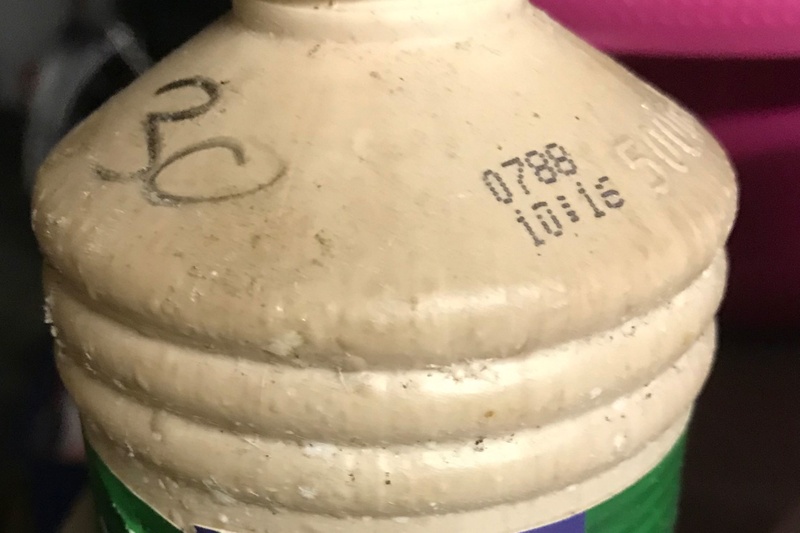

En ook de verpakking is niet altijd geschikt voor 30%. Ik heb bijvoorbeeld in een flesje waar origineel 10% in heeft gezeten 30% zoutzuur gegoten, het duurde niet lang of er zaten "wratten" op de fles, omdat het materiaal niet geschikt is om dat zuur te houden.
//EDIT: Voorbeeld 8)
Afbeeldingslocatie: https://tweakers.net/i/BZyywPSkZUBitFgjgwvh5g74nKU=/800x/filters:strip_icc():strip_exif()/f/image/3T4AA9miGYpiwxSkUQhyZMF4.jpg?f=fotoalbum_large
[ Voor 44% gewijzigd door BernardV op 03-05-2020 23:42 ]
