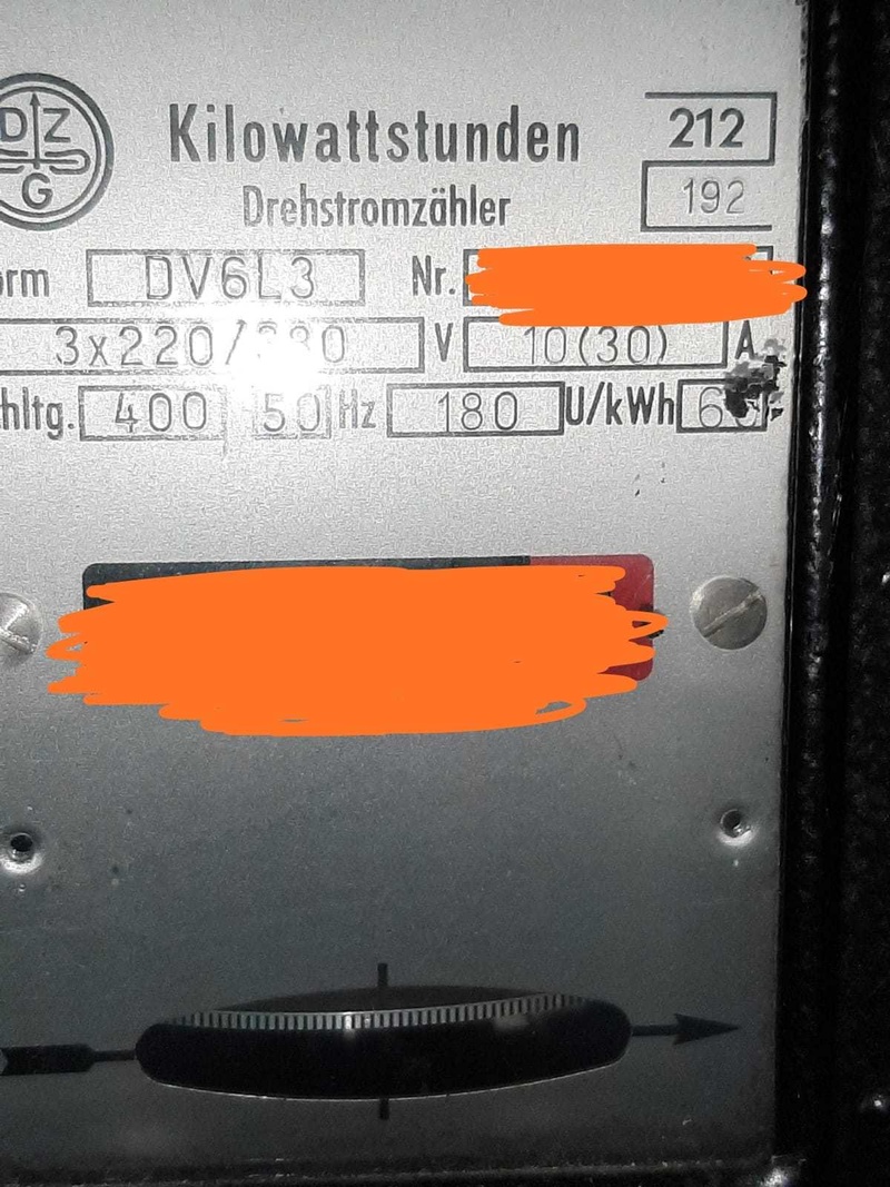

edit: solved, hij heeft geen terugloopblokering.
Hoi,
Het tandwieltje zag ik niet staan maar wil het graag zeker weten.
Weet een van jullie misschien of deze meter terug kan draaien?

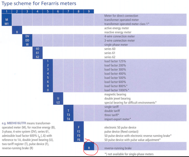

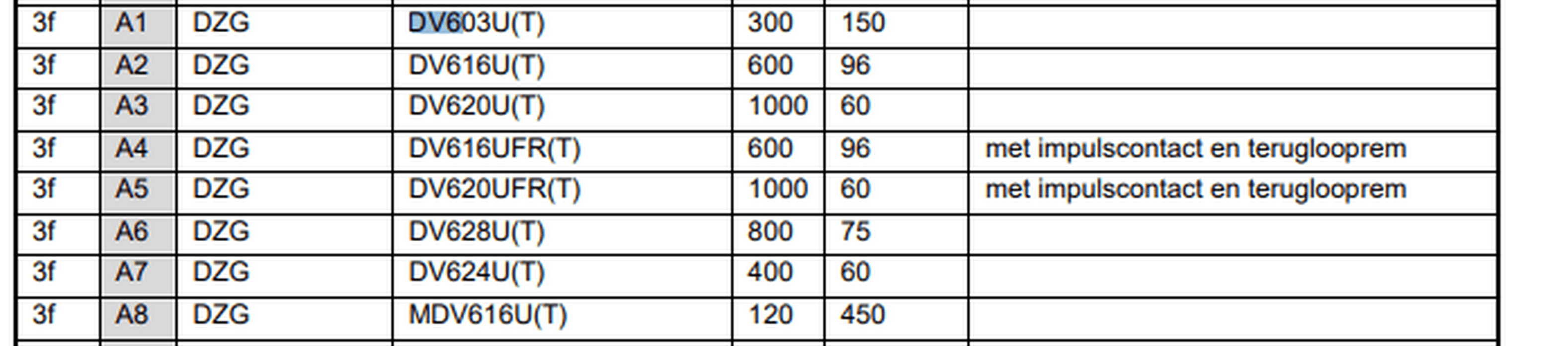

Ik denk dat ik het antwoord gevonden heb, de R aan het eind van het type nummer staat voor Reverse-running brake. En die R heb ik niet in het meter type nummer.
Correct me in I`m wrong.
Afbeeldingslocatie: https://tweakers.net/i/5DOcBmdCEN_1SCsNOl9uRcw6Vaw=/800x/filters:strip_exif()/f/image/HxQXUqIZNjHCmbDSR2x56QbH.png?f=fotoalbum_large
