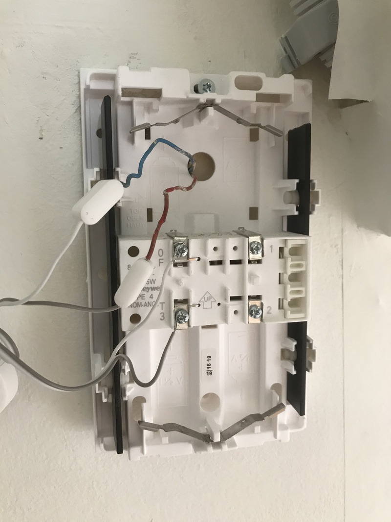

De gong is een Honeywell Type 4 Afbeeldingslocatie: https://tweakers.net/i/UPOIudPeCXN3xhOjTu_UK5Q4J_k=/800x/filters:strip_icc():strip_exif()/f/image/VnPE377AfATf4uJ1du2NNtcd.jpg?f=fotoalbum_large
Dit is hoe het was aangesloten met een normale deurbelknop. Werkte prima.
Afbeeldingslocatie: https://tweakers.net/i/awjgNMdIYjmi8Se4TfnkAfT5gqg=/800x/filters:strip_icc():strip_exif()/f/image/bbbj0gaSKFggobVDooEpxpPT.jpg?f=fotoalbum_large
Nu met de Nest Chime ertussen.

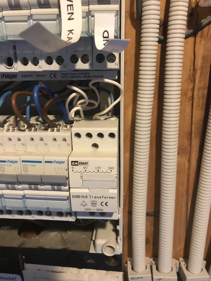

De Beltrafo in de meterkast.
Vanwege het zoemen heb ik het voltage van 24v teruggeschroefd naar 12V en nu 8V maar geen van drie stopt het zoemen en ook m'n camera zelf komt niet terug online.
