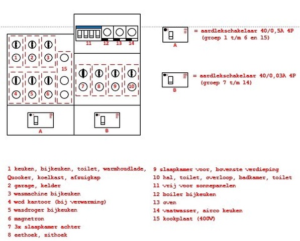

Ik heb een vraagje over het aansluiten van een 3-fase omvormer (SMA Tripower STP5.0).
Ik heb een meterkast waarin ik een 3 fase groep vrij heb om een omvormer op aan te sluiten. Nu zit deze groep achter een bestaande aardlekschakelaar. Kan ik de omvormer zonder meer aansluiten op deze groep of moet ik een extra aardlekschakelaar voorzien en de bestaande aardlek schakelaars omzeilen?
Probleem is dat er in de installatie geen hoofdschakelaar zit en ik de slimme meter schijnbaar ook niet zelfstandig uit kan schakelen om een nieuwe aansluiting te realiseren rechtstreeks op de drie fasen..

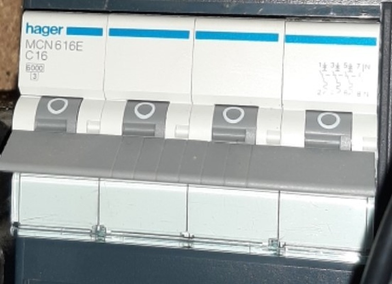

Zou ik de schakelautomaat van de drie-fase groep kunnen vervangen door een aardlekautomaat?
Dit is de automaat:

  • AUijtdehaag
Ik zou er inderdaad een aparte aardlek automaat van maken.
https://www.sandervunderink.nl/abb-aardlekautomaat-3p-n.html
Dat gaat tegenwoordig wel goed op 30mA geloof ik (bij de 3-fase omvormers)
Dat moet dan helaas buiten je bestaande aardlekschakelaar om.
Zonnepanelen altijd buiten bestaande aardlek om. Alles bij elkaar opgeteld, zou de automaat "net" kunnen trippen. En dat wil je zien te voorkomen.
