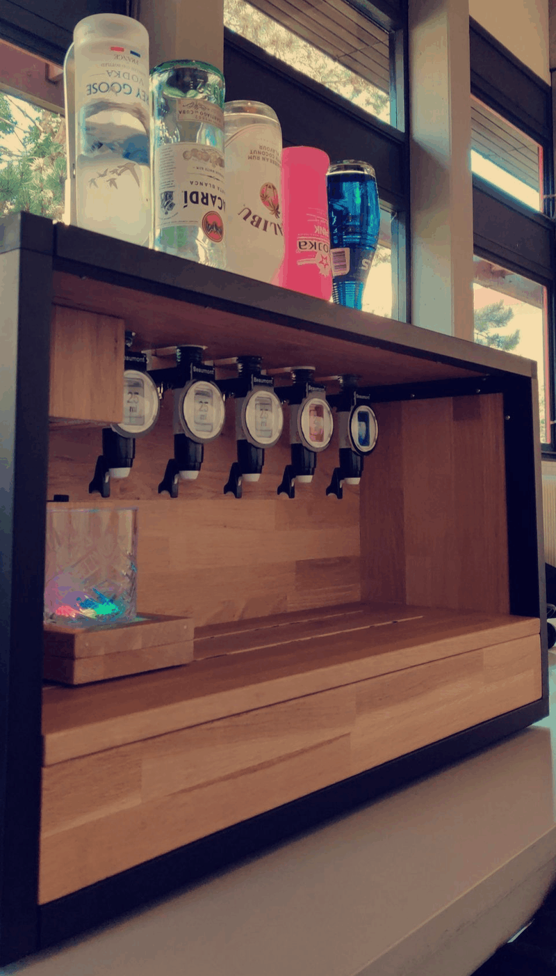

Dit project is voor een school opdracht ontwikkeld (technische informatica). Inmiddels functioneert de machine en zijn er al diverse cocktails geserveerd :)
Afbeeldingslocatie: https://tweakers.net/i/VIIKfppLsob0AhZvzAauSpfs8pg=/800x/filters:strip_exif()/f/image/gWPBvGcBxAEokmpLEXnvq72j.png?f=fotoalbum_large

De FSR sensor geeft niet altijd de juiste waardes terug. Dit komt voornamelijk door de mechanische opzet, hoe de sensor ingedrukt wordt. In een volgende versie zou ik dit veranderen zodat de machine altijd weet of er een glas aanwezig is.
De ruimte onder het platform is klein. Het aansluiten van de kabels is hierdoor lastig.
Het eikenhout is behandeld en kan dus tegen wat vloeistof. Alleen is er momenteel geen lekbak of goede manier om alles schoon te houden. Momenteel moet je na gebruik de machine handmatig doorspoelen en reinigen. Een spoelprogramma zou dit een stuk makkelijker maken.
De 200ml frisdrank wordt in het glas gepompt, dit gebeurt door de pomp voor x seconden aan te schakelen.
Wanneer een leiding leeg is resulteert dit in minder frisdrank in het glas. Een flow sensor zou hier een mooie oplossing voor zijn. Momenteel lekt de leiding ook na een valve switch zou dit voorkomen.

Leuk project! Heb je geen video van de werkende machine?

@Room42 Ja zeker staat in Google Photos onderaan.
Kwaliteit is niet top, wil nog een keer een mooie product video maken.

Ah die ene, ja. Zie hem nu staan.
Kwaliteit is niet top, [...]
Dat is een understatement. >:)
Maar leuk project! Ben wel benieuwd hoe lang dit blijft werken, maar is het niet primair voor gebouwd denk ik, hè?

@Room42 Momenteel is het meer een prototype. Hij wordt af en toe gebruikt met een feestje.
Het schoonmaken en bijvullen kost aardig wat tijd.
Als je dit echt wilt verkopen dan zou je de machine beter moeten ontwerpen. Je werkt toch met vloeistoffen en bewegende objecten. Kwam zelf deze nog tegen https://www.makrshakr.com.
