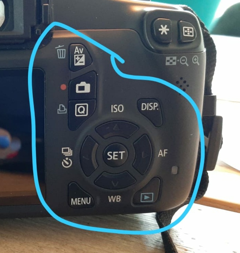

Even een paar vragen:
De sluiterknop werkt dus wel?
En als je de draaiknop op de bovenkant bediend reageert de camera daar ook op?
Werken alle knoppen op de achterkant niet of alleen een aantal?
Wanneer is het probleem ontstaan, of na welke handeling?
Afbeeldingslocatie: https://tweakers.net/i/wXzbcI5oRIXuYtQSK0BT9VeuNVw=/800x/filters:strip_icc():strip_exif()/f/image/mYj7avP4ieqRZwWWj2XLE4Rm.jpg?f=fotoalbum_large
Bedankt voor je vragen.
Alleen de knoppen die te zien zijn binnen het blauwe kader op deze foto werken reageren niet als ik er op druk.
Verder werkt alles naar behoren.
Ik heb de camera een tijdje niet gebruikt en toen merkte ik op dat ze het niet deden. Ik weet dus niet hoe dit gekomen is helaas.

Verwijderd schreef op zaterdag 2 mei 2020 @ 20:56:
Dat is heel vreemd. Ik zou aanraden de accu er uit te halen en te laten voor minstens een minuut of 5 en het dan weer te proberen met de accu er in.
Om andere dingen uit te sluiten het modus wiel even op M zetten en zorgen dat er een kaartje in de camera zit.
