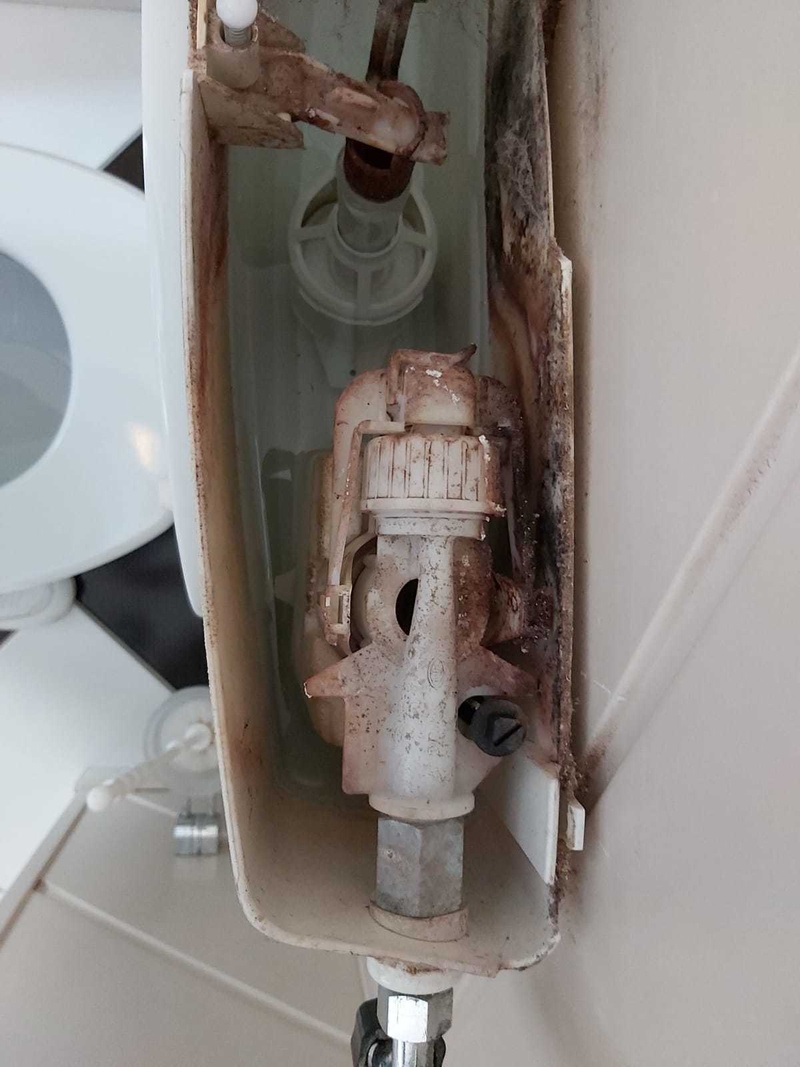

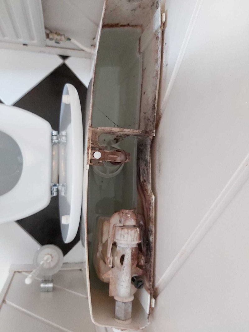

Ik heb een erg oud toilet (ik hoop hem volgend jaar in zn geheel te vervangen). Hij vult erg traag bij. Ik heb gelezen dat dat verschillende oorzaken kan hebben. Hebben jullie een idee op basis van de foto's? :)Afbeeldingslocatie: https://tweakers.net/i/U6e5D_lfuZ2x4Qj1vg3-XKcGP5A=/800x/filters:strip_icc():strip_exif()/f/image/B43BFtAC6VfVlOiqvqnLgpH8.jpg?f=fotoalbum_large

Waarschijnlijk een scheur in het rubberen membraan. Klein klusje om te vervangen en kost niets.
Edit: koop er wel een voor het juiste merk. Dus kijk even goed naar het merk van het vulsysteem.

Zit er niet een kraantje in, waardoor je de inlaat van het water kunt reguleren?

@Bababa Schoonmaken en kraantje verder opendraaien.

@Outerspace en @Hackus kraantje heb ik al helemaal opengedraaid.@job net membraam geopend na een video te hebben gekeken en die lijkt idd gescheurd

Op basis van de foto's lijkt vervuiling/kalkaanslag in het uitstroomventiel de grootste kanshebber.

@JukeboxBill had al een rondje schoonmaakazijn gedaan maar @job had het bij het rechte eind. rubberen membraan vervangen en hij doet het weer! bedankt allemaal voor het meedenken

Veel voorkomend euvel bij wisa vlotters.
Makkelijk op te lossen door membraan te vervangen.
