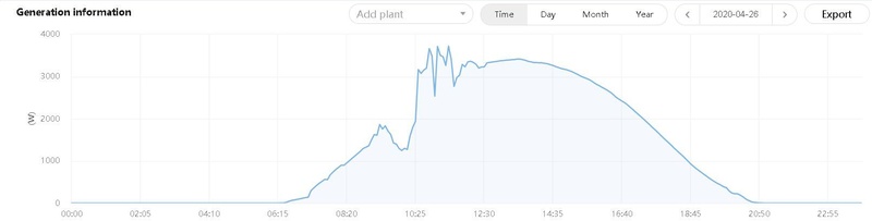

zie ook mijn set:
Afbeeldingslocatie: https://tweakers.net/i/pmAntRVrEp7p_jSmhWtMQh6LOBA=/800x/filters:strip_icc():strip_exif()/f/image/zEIjX9TSS3qKr0nySCXoVUOa.jpg?f=fotoalbum_large
oost west kan heeft gewoon een ander moment van zijn top halen.
dus een flink kleinere omvormer is goed mogenlijk.
zo heb ik 6420Wp op een 4kW omvormer met +/-5500kWh opbrengst.

zie ook mijn set:

Die 245Wp is bij NOCT (Nominal Operating Cell Temperature), oftewel een instraling van 800W/m², een celtemperatuur van 45°C, een luchttemperatuur van 20°C en een windsnelheid van 1m/s. Dat is inderdaad een realistischer vermogen dan STC, met een instraling van 1000W/m² en een celtemperatuur van 25°C.
Maar als je wilt weten wat het piekvermogen van je omvormer moet zijn bij een oost-west systeem vergeleken met een zuid systeem, dan kun je deze grafiek gebruiken. Die is voor Groot-Brittannië, dat is vergelijkbaar met Nederland.
Dus met 75% van het piekvermogen van je panelen zit je ongeveer goed voor het vermogen van je omvormer. Dat klopt ook ongeveer met mijn eigen oost-west systeem. Alleen bij enkele pieken als de zon bijvoorbeeld door de wolken breekt zal de omvormer het opgewekte vermogen dan beperken. Dat deze pieken hoger kunnen zijn dan het "normale" vermogen is in onderstaande grafiek goed te zien.
Afbeeldingslocatie: https://tweakers.net/i/fHknOwFisjeaMSNPcC8lEvgxg-I=/800x/filters:strip_icc():strip_exif()/f/image/SeRsj30xvlDWCtYVSMhb1Qd8.jpg?f=fotoalbum_large

dit maakt dimensioneren op NOCT best oke.
er is wel een maar:
je wil een 3kW omvormer, daar heb je 2,5mm kabel voor nodig en een 16A groep.
een 3,6kW omvormer is maar een beetje duurder en heeft de zelfde kabel en groep nodig.
dus kun je die paar centjes extra missen neem een 3,6kW. ;)
door de extra opbrengst verdien je dat ook gewoon terug.
(niet helemaal van toepassing op jouw, maar goed.
pas als je een grens bereikt dan is onderdimensioneren een leuk alternatief, zit je niet op een grens dan liever niet.)
dit is allemaal erg marginaal, dus je kunt kiezen wat je wil.
(er is een uitzondering, woon je aan de kust, dan moet je niet op de NOCT dimensioneren.
daar is regelmatig een koude zee wind, en dan heb je ook in de zomer STC.)
succes. ;)
persoonlijk:
ik zou geen solaredge nemen met jouw dak, dat is vrij onzinnige kosten die je er niet uit haald.
werk gewoon met een 2x mpp omvormer.
en leg meer panelen per kant.
minimaal 6 en maximaal 12.
overproductie is nu al erg effectief als je niet te duur aanlegt (dus geen solaredge).
en bedenk je eens wat voor leuke dingen je allemaal kunt doen met die overproductie.
ik zelf heb al een warmtepomp en gebruik dus maar 1kWh + nog maar >300m3 gas per jaar.
(douche/bad koken en nog een klein beetje bij stoken.)
maar ook verkopen van je overproductie is nog effectief.
zelfs daar op kun je een goede TVT bouwen. ;)
simpel gesteld: 2x6x???Wp dat is vragen om een mindere set voor veel geld per Wp.
2x12x???Wp dat is vragen om een goede set (betere Vmpp) voor minder geld per Wp.
kosten zijn gewoon beter verdeelt, zo veel beter zelfs dat over productie effectief is en salderen niet meer nodig.
dus probeer meer in die richting te komen ;)
[ Voor 7% gewijzigd door migjes op 03-05-2020 11:45 ]
