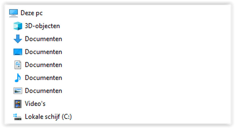

...op een nieuwe pc heb ik de eigenschappen van de documenten folder via locatie verplaatst naar D:\Mijn Documenten, aangezien er nog niets in stond hoefde ik ook niets te verplaatsen, dacht ik.
Hetzelfde heb ik voor Afbeeldingen, Bureaublad, Documenten, Downloads en Muziek gedaan. Nu heb ik 5 folders met de juiste icoontjes die alle 5 Documenten heten en alle 5 dezelfde inhoud: alles van het Bureaublad.
Kan ik dit nog oplossen?
...Windows 10, nieuwe Loveno pc.
...Geprobeerd per folder de locatie weer terug te zetten maar dan veranderen alle 5 de folders.
Gezocht op termen Mijn Documenten en verplaatsen maar dan zie ik alleen hoe dit moet met inhoud.Afbeeldingslocatie: https://tweakers.net/i/0FyTTsLaUb7zrlKUOO--Hi7R7Ds=/full-fit-in/4000x4000/filters:no_upscale():fill(white):strip_exif()/f/image/EZSMIc20doLRms52LD8EHp3e.png?f=user_largeAfbeeldingslocatie: https://tweakers.net/i/k4Dra72ss2C4i-X0EjUD7WBTWME=/full-fit-in/4000x4000/filters:no_upscale():fill(white):strip_exif()/f/image/3HskdS5l5bYiiCrLaDxUrfQL.png?f=user_large

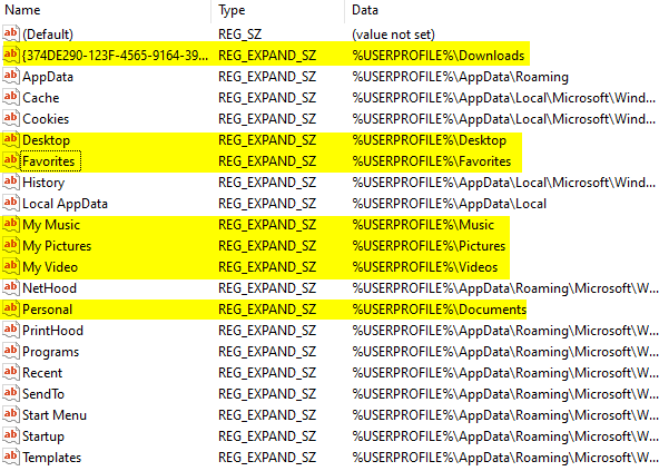

Anders was er nog in het register prutsen als optie geweest maar daar wordt je denk ik niet blij van in HKEY_CURRENT_USER\Software\Microsoft\Windows\CurrentVersion\Explorer\User Shell Folders\
Register moet er dan ongeveer zo uitzien:
Afbeeldingslocatie: https://tweakers.net/i/0qYvI7RAFYBLjV0uNfeHP3K7hHA=/full-fit-in/4000x4000/filters:no_upscale():fill(white):strip_exif()/f/image/FMiAd8zeMg2EPcOCZ9dyCDPH.png?f=user_large
(Het nadeel hiervan is dat je mogelijk eerst de mappen moet aanmaken omdat die allemaal verwijderd zijn door ze te verplaatsen onder 1 map in jouw geval).
