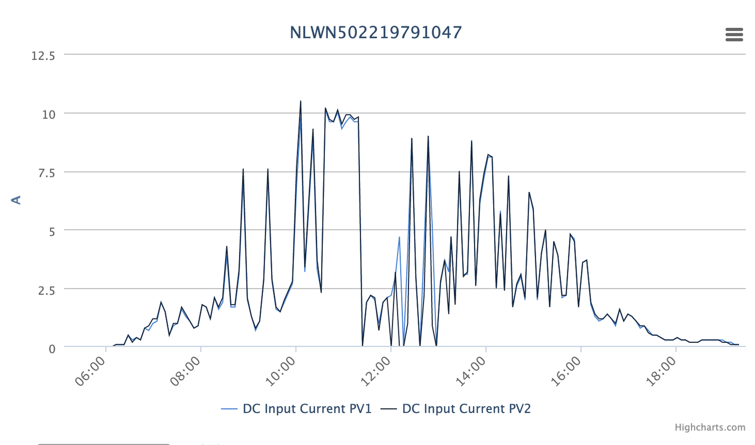

Zeker, maar de Voltage aan AC kant is nog OK, ook gaat de melding over de current, dus amperes en aangezien er PV staat neem ik aan aan de input kant (helaas kan ik dit dus niet zien, want die springt op het moment dat de fout zich voordoet naar 0). Grafiekjes:
Input current van beide strings (die laatste drie dips waarin ie de 0 raakt deed het probleem zich voor, die eerdere niet, die gaan ook tot bijna 0, maar dat waren dikke wolken):

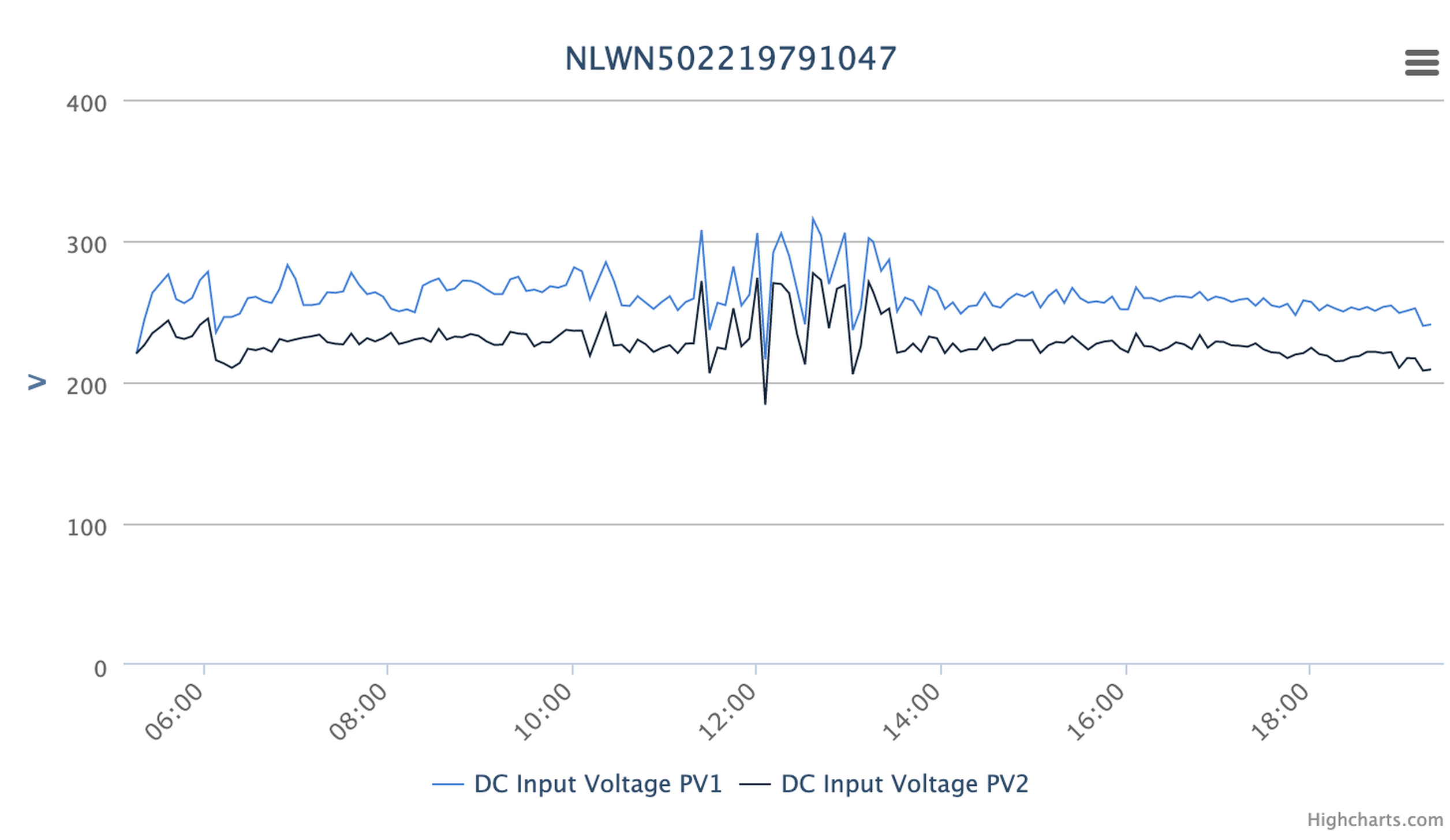

Dan het bij behorende input voltage, zie het grillige verloop op het moment dat de drie fouten er waren, dit komt omdat er toen echt dikke wolken voorbij kwamen met plotseling hele open stukken vanaf dat moment tijdens prime-time, dus die surges worden denk ik ook wel verklaard door het "cloud-edge effect":
Afbeeldingslocatie: https://tweakers.net/i/Dh4z2wTB5ky5uNGI97e1eg7SWdo=/full-fit-in/4000x4000/filters:no_upscale():fill(white):strip_exif()/f/image/qhqk9IGUumyHMwq1hUQrPOLN.png?f=user_large

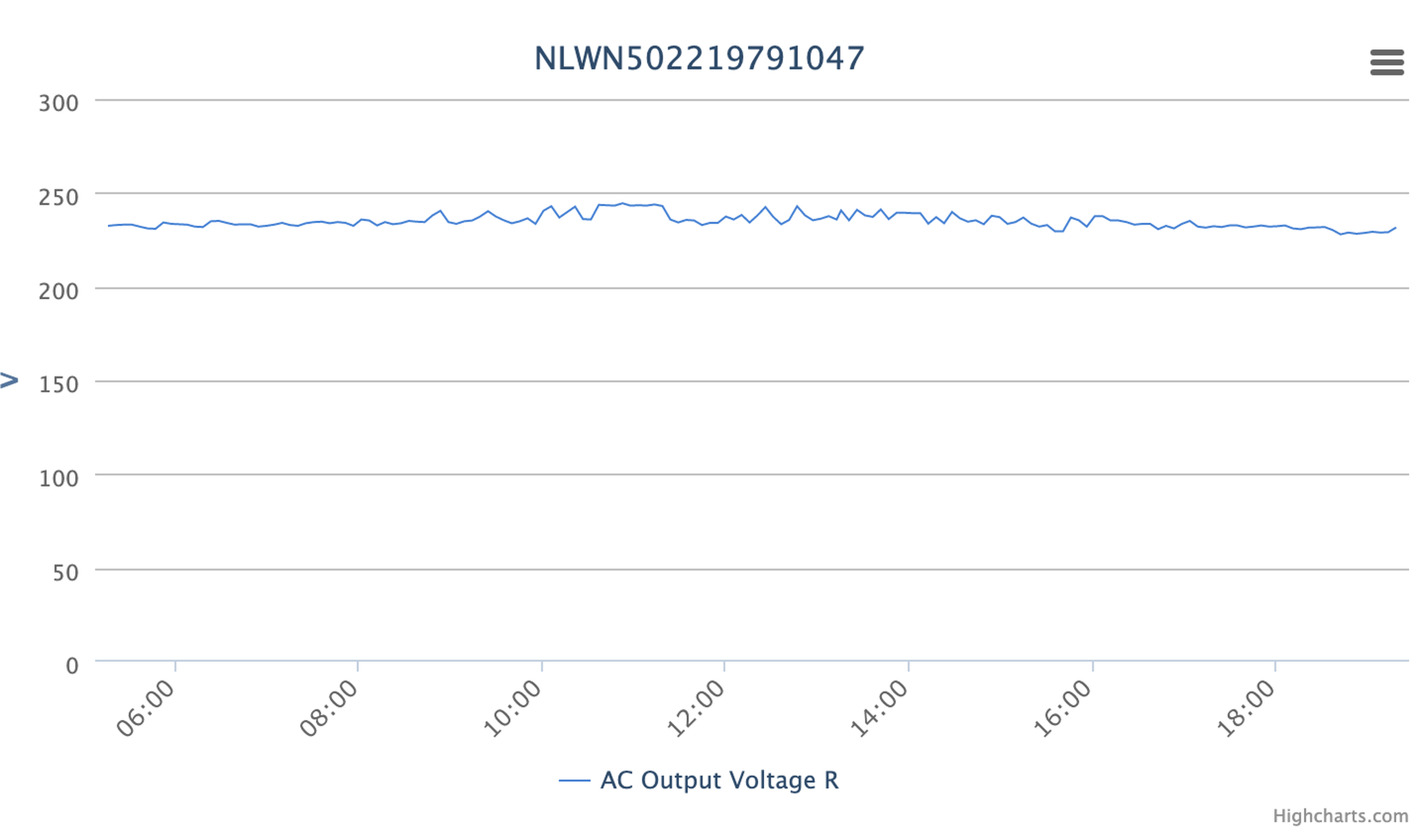

En dan voor de vorm het voltage aan output zijde, die is maximaal 243 (en dat is op zonnige dagen ook altijd de max hier):
Afbeeldingslocatie: https://tweakers.net/i/t3csAggnSxJmaythNITWAnuKG50=/full-fit-in/4000x4000/filters:no_upscale():fill(white):strip_exif()/f/image/aFDNzqdxiM5cR1xfgIRp07IG.png?f=user_large
Maar AC voltage lijkt mij dus niet het probleem (ik heb overigens maar een 1 fase aansluiting).

Ik denk inderdaad dat je boven de 11A DC komt als er volle bak licht komt op die koude panelen.
Je ziet in de grafiek ook al dat hij soms boven de 10A DC meet. Ik denk alleen niet dat er iets aan te doen is.

Elke omvormer zou de stroom aan DC kant moeten kunnen begrenzen door met de Power Point Tracker een ander punt op de IV curve te kiezen. Je ziet dat in de grafiek terug dat op het moment dat de stroom te hoog dreigt te worden, de spanning stijgt.
Het lijkt erop dat jouw Omnik dit alleen niet snel genoeg kan doen en daarom met de foutmelding komt. Dit lijkt mij niet juist. Misschien dat dit met een firmware upgrade is op te lossen?
Edit: Ik zie ook in de documentatie dat het MPP bereik bij volledig vermogen tussen de 250 en 480V moet zitten. Met maar 7 panelen in serie zit je spanning eigenlijk te laag. Misschien dat de MPP tracker daarom niet snel genoeg kan reageren. Alle 15 panelen in serie zetten kan ook niet, want dan is de spanning weer te hoog. Niet echt een geslaagde combi als ik eerlijk ben...
