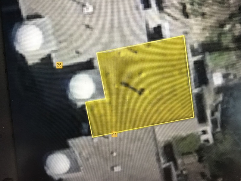

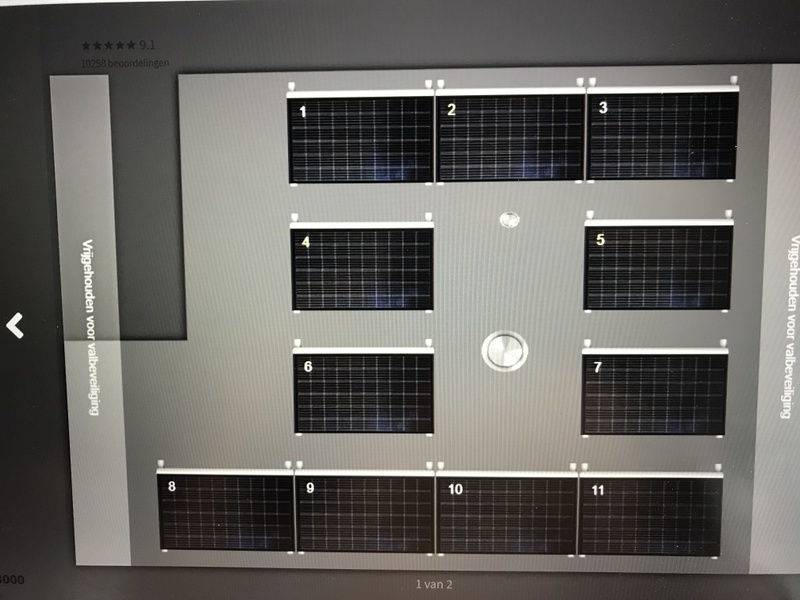

Mijn huis heeft een plat dak en heeft plek voor een mooie set zonnepanelen. Die wil ik zelf gaan leggen. 'Helaas' staat er midden op het dak een RVS schoorsteenpijp van 150cm hoog, die gedurende de dag als een wijzer van een klok over het bovenste deel van het dak beweegt. Hieronder twee afbeeldingen van het lege dak en een voorstel voor een legplan van 11 panelen die ik een jaar geleden ontving van een niet nader te noemen aanbieder (opstelling op zuid gericht).

Grofweg kom ik - op basis van dit legplan - uit op drie opties:
1. 11 Q-cells 340 WP (of vergelijkbaar) panelen met een 'basis' 1 fase omvormer en dan op de bovenste 5 panelen een optimizer van Tigo. Uitgangspunt: het is zonde om aan de onderste 6 panelen een optimizer te koppelen, want die hebben geen schaduwbeperking.
2. 11 Q-cells 340 WP (of vergelijkbaar) panelen met een Solaredge omvormer en dan op alle panelen een SE optimizer. Uitgangspunt: alles van een gelijk merk/systeem.
3. 11 Q-cells 340 WP (of vergelijkbaar) panelen met een Sunnyboy omvormer met Optitrac. Uitgangspunt: een beetje schaduwregeling moet met deze omvormer op te vangen zijn.
Voor alle opties is wellicht iets ze zeggen qua voor- en nadelen. Qua prijs is optie 1 iets goedkoper (dat scheelt ongeveer 6 optimizers x 50 euro).

Ik zou oost van de schoorsteen panelen naar het oosten leggen, en ten westen naar west. 15 graden voet oid. Ik weet de precieze maten niet van het dak maar zo op het oog moeten er dan wel 8 oost en 8 west kunnen?
Meer panelen, meer spreiding, meer beter. Ik zou dit eerst nameten, vergeet niet dat er ook 2x1m panelen bestaan mocht het raar gaan passen.
Nog een hersenscheet: zuid van de pijp is 6,40m, daar kan 3O3W, /\/\/\, en dan de rest om de schoorsteen vullen zoals ik net aangaf. Op twee trackers of parallel aansluiten. 100% rendement.

Dank voor je reactie en interessant alternatief. Wat ik er nog bij had moeten vertellen: het deel linksboven is een verhoogde koepel; zoals je ook op de eerste foto kunt zien. Het grijze deel ligt 60 centimeter hoger dan het dakvlak. Ben bang dat dat bij te veel panelen aan de westkant ook voor schaduw gaat zorgen.

Als je alle panelen plat op dak gooit kun je er 18 kwijt en nog steeds bij de schoorsteen komen voor vegen. Mooie omvormer met schaduw management erbij en gaan met die banaan.

In dit geval zou ik voor een SMA met optitrac gaan, voor dergelijke schaduw is een dure optimizer oplossing echt niet nodig.
