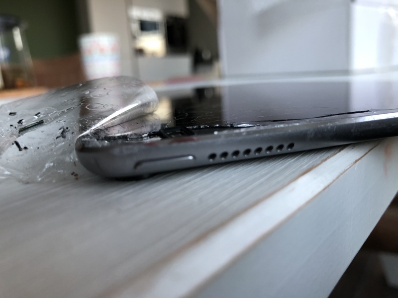

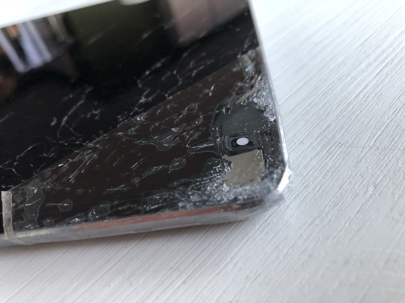

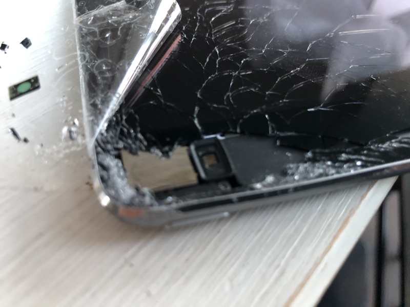

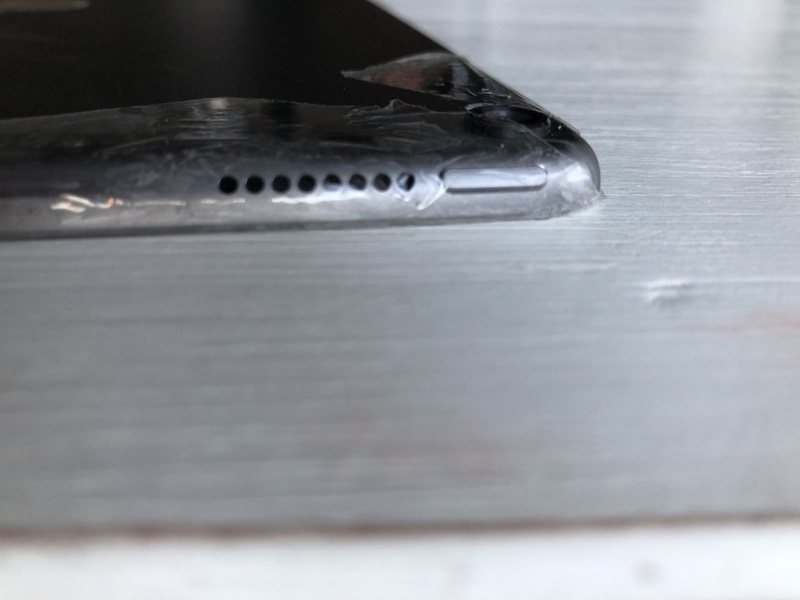

Bij deze wat foto’s, de stelling van fixen iPhone dat de casing ook beschadigd is is waar, maar het is wel een heel klein deukje. Geen idee of dat significant is. Wat hun betreft blijkbaar wel.
Merk op dat er een stukje tape over het scherm heen zit om het glas een beetje bij elkaar te houden.

Het risico is hen te groot dat een te plaatsen scherm knapt, en de consument dat niet vergoed.

^^ dit de achterkant is gewoon aluminium met een beetje geweld is dit zo terug gebogen :?
Ze zullen het wel te druk hebben gehad maar zelfs met een replacement case is dit te fixen kost alleen behoorlijk wat tijd om deze te vervangen en nu met de corona maatregelen zullen ze wel te weinig werknemers aan het werk hebben.
En dan is een iPhone schermpje bvb makkelijker dan een iPad.
Zou even verder informeren.
Zelf doen is een optie maar is een lokale telefoon boer geen optie eventueel met het aanleveren van het scherm.
Die hebben de juiste materialen en gereedschappen om het scherm te vervangen "heatplate"
En anders doorverkopen en een andere kopen ;)

Als je geen vertrouwen in jezelf hebt om het te repareren, of de kennis, dan doe je het ook niet.
Gaan zitten expirimenteren met mensen hun reparaties is not done.
