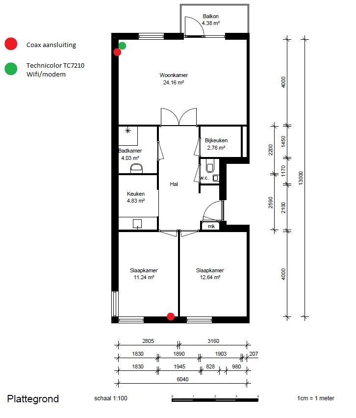

Ik ben op zoek naar advies/mogelijkheden om mijn wifi-bereik in huis te verbeteren.
Afbeeldingslocatie: https://tweakers.net/i/RZ3mMSyAmIsmD6bi8uC00K0nckw=/full-fit-in/4920x3264/filters:max_bytes(3145728):no_upscale():strip_icc():fill(white):strip_exif()/f/image/4SUgY43R66zYRDuXSofCOErG.jpg?f=user_large
Ik heb momenteel internet van Ziggo en gebruik hun meegeleverde Ubee EVW 321b Wifi-modem.
Het modem staat in de hoek van de woonkamer omdat hij hier uit het zicht is.
Het wifi-bereik in beide slaapkamers (met name die met de andere coax aansluiting) is matig tot slecht en wil ik graag verbeteren.

Nog voor je enige geld uitgeeft:
WiFi is niet helemaal zelfde als licht, maar het werkt een stuk beter met line-of-sight. Probeer dat ding eens in zicht, in lijn met de deur en gang erachter te plaatsen. Mogelijk dat dat je probleem verhelpt - dit is geen groot appartement namelijk :o
Zo niet: dan sluit ik me aan bij MoCA + een AP in de slaapkamer. Maar ik dek bijna 2x deze oppervlakte probleemloos met 2x een AP met zelfde specs als die TC7210, dus ik denk dat plaatsing je grootste probleem is.

Die natte ruimtes zijn een probleem omdat het signaal niet recht door de gang kan. Als er line-of-sight met de gang is hoeft het alleen door twee deuren.
Overigens, kan de router misschien opgevoerd worden, de client devices niet. En daar zit meestal het probleem. Niet het accesspoint, maar de devices, zoals telefoons, tablets, laptops.
Het gaat niet om het opvoeren, maar het positioneren. Dat helpt bij zowel Tx als Rx, dus ook met de zwakke signalen van de verre clients.
Het zou zomaar 10-15dB kunnen schelen tussen een locatie achter een kast bij de vloer (met nog zooi in de kast etc) en een locatie met iig line-of-sight naar de deur.
"Matig tot slecht" klinkt als ~MCS 1 of 2. Dan heb je een SNR van ~9dB. Als je daar nog 10dB bij wint, zit je op 19dB en haal je met gemak MCS 5. Dat is het verschil tussen instabiel 5-10Mbps en stabiel 20-30Mbps.

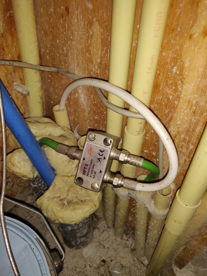

In de meterkast zie ik inderdaad de kabel binnenkomen en met een splitter worden verstuurd naar de woonkamer en slaapkamer.
Afbeeldingslocatie: https://tweakers.net/i/qgazA8YkbgWRoH3Jf8PTNUtvQB0=/800x/filters:strip_icc():strip_exif()/f/image/xMx6LWPvE7Yp0gPeqVN4Sn3I.jpg?f=fotoalbum_large
Dan vraag ik me wel het volgende af (waarschijnlijk vooral door gebrek aan kennis). Ik heb vanaf het modem 2 ethernet kabels lopen, 1 naar mijn pc en 1 naar de TV.
Afbeeldingslocatie: https://tweakers.net/i/EN76hCxW2TbbyeK-_k49zyyOY0E=/full-fit-in/4920x3264/filters:max_bytes(3145728):no_upscale():strip_icc():fill(white):strip_exif()/f/image/YpGc9uOVZtqOqexBfy7YaxmC.jpg?f=user_large
Moet ik dan een kabel van de meterkast naar mijn pc en tv leggen?

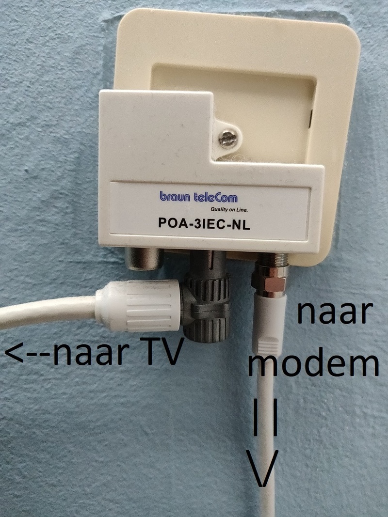

Er zit btw ook een 'bijzondere' (ik wil zeggen splitter/adapter?) tussen de muur en de tv/modem. Deze was door ziggo moeilijk te leveren/vinden en ik kreeg 3keer een verkeerde toegestuurd waardoor mijn internet niet werkte.
Afbeeldingslocatie: https://tweakers.net/i/dnJbX2QNmjKCTgg7zlAmx4JDGCY=/800x/filters:strip_icc():strip_exif()/f/image/2X7jitT6kXVkucfAShCvpQbd.jpg?f=fotoalbum_large

dit is een prima mogelijkheid om UTP aan te leggen zou ik zeggen...
groene coax in de pijp is uitgaand woonkamer, witte coax in pijp is naar slaapkamer (of toch 99¨% kans)
beide coax'en vernieuwen naar coax + UTP en voila !
zelfs in een huurhuis moet dat kunnen,gezien je de situatie alleen maar verbeterd
kan je ook gelijk de modem in de meterkast als je dat liever hebt ;) , heb je mogelijks wel een switchie/accespoint-met-extra-poorten nodig waar je modem nu stond (want je hebt daar 2 kabels nu)

Johanmolen schreef op vrijdag 1 mei 2020 @ 16:03:
Inderdaad betegelde badkamer ja ;)
OK, nieuw wespennest ;)
In die meterkast hoort een AOP, een kastje waar het signaal formeel van Ziggo op jou overgedragen wordt, en dat ook zorgt voor galvanische scheiding (kortsluiting bij jou kan niet bij je buren gevaar leveren en omgekeerd...). Die ontbreekt hier volledig. In plaats daarvan heeft iemand een splitter - zonder galvanische scheiding - direct op de groene kabel van buiten gehangen, en daar dan wandcontactdozen in de woon- en slaapkamer mee verbonden - wat gelijk verklaart waaom je zo'n gedonder had met die POA. Die hoorde op de (niet aanwezige) AOP en niet op een wandcontactdoos.
Dit heeft een paar technische gevolgen:
1) de situatie is in theorie niet veilig (geen galvanische scheiding)
2) in de hudige situatie gaat MoCA tussen woonkamer en slaapkamer niet lukken - de overbruggingsweerstand tussen de twee uitgangen van de splitter is daar te hoog voor - minstens 23dB (kan meer zijn, ik kan geen datasheet voor deze splitter vinden) :o
Nu, AOP is eigendom en verantwoordelijkheid van Ziggo. Als er geen aanwezig is moeten zij het komen aanleggen. Vrolijk worden ze er niet van als beun-de-haas hun spullen verpest heeft, maar ze doen het gratis. Hoe dat exact in deze Coronavirus-tijden in z'n werk gaat weet ik niet, maar fix voor probleem 1 ligt zeker bij hen.
Dan heb je een goede AOP. Je kunt die POA daarop aansluiten, als je niet al een andere splitter bij installatie krijgt. De modem kan daarop, vanuit de TV-uitgang kun je via de splitter die je al hebt de twee bestaande contactdozen in de woon- en slaapkamer aansluiten.
Dan inderdaad het punt van UTP naar TV krijgen. Drie opties:
1) niet. Gebruik WiFi indien mogelijk. Niet wat ik zou aanraden, maar het kan allicht en kost geen moeite of geld.
2) probeer UTP naast coax door de leidingen van meterkast naar woonkamer te trekken. Als het lukt en je het zelf kunt is het goedkoop - kabel zelf is paar Euro, je kunt voor in de woonkamer een gecombineerde coax/UTP WCD kopen, in de meterkast zou ik een UTP opbouw-WCD plaatsen. Kosten bij elkaar nog geen EUR 30, plus trekveer en glijmiddel, als je die niet hebt.
3) MoCA blijft een optie, maar dan tussen meterkast en woonkamer. Dat lukt zeker wel, maar is significant duurder dan UTP.

Zoals @dion_b al schrijft is de huidige opstelling echt niet goed. Wanneer er nu iets fout gaat zal er een probleem ontstaan. Maar in deze situatie zit wel een oplossing voor TS.
Als eerste de AOP laten plaatsen in de meterkast. Daarnaast zie ik op foto al ee de netwerk kabel (althans, lijkt er op). Daarna kan je een cat5+coax trekken door de buis naar de woonkamer toe en ook naar de slaapkamer. Buiten de meterkast in de hal een gat boren van x-cm doorsnee op iets van 250cm en daarin een plastic kabel doorvoer plaatsen. Dan kan de router aan de muur boven in de hal. Door hem met connectoren naar boven te hangen zie je daar ook niks van. En in de woonkamer kan je dan een kleine switch neerleggen met 5 poortjes.

1. komt die telefoon aansluiting toevallig niet bij je pc uit ? want dat is die kabel die daar met nietjes vasthangt
dan kan je misschien daar wel dubbel utp doorjagen, kan die kabel van woonkamer links naar rechts ook ineens weg...
2. ik , persoonlijk, zou de modem niet buiten de meterkast hangen..
ondanks dat het wel een centrale locatie is, en het een goede oplossing kan zijn , lijkt het mij eerder nuttig om 2 losse accespoints in de uiterste hoeken te zetten... dan heb je ook op buiten op je terras wat redelijke dekking + forceer je de roaming beter dan 1 gang wifi + 1 woonkamer wifi..
Wie heeft het over gang+woonkamer? Idee is juist om hele (bescheiden) appartement te dekken vanuit de gang.
