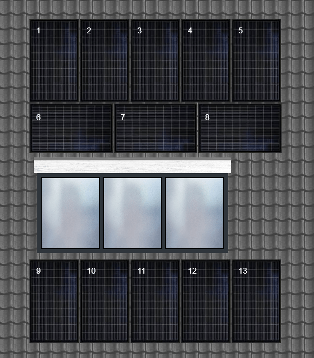

In het voorstel wat nu op tafel ligt zouden er 13 panelen kunnen worden geplaatst, hieronder een ovezicht van het legvoorstel:
Afbeeldingslocatie: https://tweakers.net/i/XgxFajBu900N5Pp8-yLqB99EzzA=/full-fit-in/4000x4000/filters:no_upscale():fill(white):strip_exif()/f/image/JUD3sh48zG5DAjaKMeZwClaS.png?f=user_large
Voorgesteld wordt 13 panelen (320Wp, 1698 × 1004 × 35 mm waarschijnlijk Trina Solar of DMEGC)
Omvormer (1 fase, verder geen details gedeeld)
Inclusief montage, 10 jaar garantie zou dit uit gaan komen op €5227 (4420 na BTW teruggave)
Opbrengst wordt ingeschat op 3714kWh
Vraag aan jullie:
  • Is deze offerte schappelijk?
  • Zouden jullie nog een ander legplan mogelijk zien met wat meer (kleinere) panelen om de opbrengst te vergroten?
  • Budget wat we hiervoor willen vrijmaken is max 5500. Kunnen we voor minder geld een soortgelijke installatie realiseren of gaan we voor hetzelfde geld mogelijk juist een installatie met meer opbrengst neer kunnen zetten?
  • Op de foto is ironisch gezien het achterdak nog in schaduw, is er nog een case te maken om ook de voorzijde (N/O op 45 graden dak) van wat panelen te voorzien of is dat rendement dusdanig laag dat het de meerprijs niet waard gaat zijn?

Ik zou een normale string omvormer nemen met 2 mppt ingang.
Die 8 boven de dakkapel op zuidwest, parallel met 8 boven de dakkapel op noordoost op 1 ingang.
(dus ja, meer panelen en spreiding)
5 onder de dakkapel op zuidwest op de andere mppt ingang. (ivm schaduw)

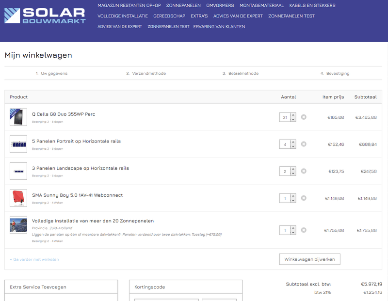

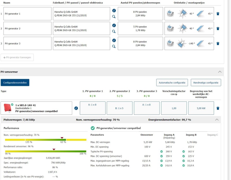

Bij solar bouwmarkt moet je zelf een systeem samenstellen en dan in je mandje gooien.
In Sunny Design zoiets invoeren:
Afbeeldingslocatie: https://tweakers.net/i/Ia4xG9J0EpC80moOuQuEATRLhBc=/800x/filters:strip_icc():strip_exif()/f/image/ZFDm7mcEI7k4ZGWWFcbaY0Pl.jpg?f=fotoalbum_large
Wat voor stroomaansluiting heb je?
[ Voor 3% gewijzigd door lothar op 01-05-2020 20:51 ]

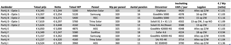

Ik ben nog steeds bezig met de PV plannen en de offertes stromen nu de inbox in, wacht nog op een tweetal specifiek ipv goede verwachtingen van de prijs/kwaliteit verhouding (Winkelman onder andere nog, zit grofweg rond de 1u rijden grens hier).
Ik las ergens over een streefprijs van €1 / Wp, daar zitten de meeste offertes een (flink) stuk boven. Is dat een bruto €/Wp ratio of een netto €/Wp ratio?

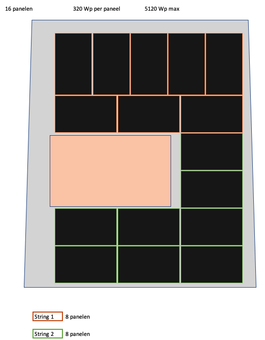

@AUijtdehaag je hebt me wel getriggered met je idee om ook op NO een aantal panelen te leggen.
Nu ben ik nog wel even aan het kijken naar het financiele plaatje daarvan; relatief gezien kost 't niet heel veel aangezien de omvormer en installatiekosten sowieso al gemaakt worden.
Toch kom ik bij 8 panelen nog uit op ca. €1800 aan meerkosten (inschatting obv prijs panelen, installatie en materiaal). De extra kWh die hier naar schatting dan uit zou komen (even op basis van Sunny Design) zou rond de 1kWh liggen. De hamvraag is dan hoeveel van die kWh ik zelf direct zal verbruiken en hoeveel 'verloren' gaat aan teruglevering (met mijn huidige aanbieder slechts €0.07. In het slechtste geval is de tvt van de NO kant dan 27 jaar. Als ik alles van NO direct zelf verbruik gaat de TVT naar ca. 8-9 jaar.
Gezien je advies en dat van anderen om wel naar NO te kijken vermoed ik dat ik nog wel iets mis in mijn denkwijze?

Je wil in 1 string zowel een set ZW als als NO panelen combineren?
De kant die minimaal zon ziet gaat toch die string enorm omlaag trekken?
Ik zou gaan voor beide kanten in 1 keer zo vol mogelijk leggen, desnoods met een kleine (familie?) lening.
De voorrijkosten zijn vaak het duurste, zo'n €1000, en de grootste impact op je terugverdientijd of prijs per Wp. Daarna kost het leggen grofweg €50/paneel. Dat zie je ook in de kosten van het leggen bij Winkelman naar voren komen.
Een omvormer met 2 mppt / strings en dan elke dak-kant op 1 string aansluiten.
Je huis lijkt schaduwvrij te zijn, dus optimizers of SolarEdge is niet nodig.

  • AUijtdehaag
@DropjesLover Lees nog eens...
Dus niet in 1 string.
Jouw methode kan ook, maar dan op een SMA omvormer die met schaduw overweg kan.
SMA doorgestreept, want er zijn er meerdere, zoals (onder andere) een goodwe.
[ Voor 7% gewijzigd door AUijtdehaag op 07-05-2020 16:34 ]

Meeste omvormers hebben 1 of 2 mppt ingangen ofwel 2 strings Een string zijn panelen in serie geschakeld. De 8 + 8 boven de dakkapellen parallel schakelen, heb je het dan over een reeks van 8 panelen in serie + 8 panelen in serie en die twee parallel op 1 mppt?
Je hebt het onder dat stukje over de 5 onder de dakkapel op een andere mppt ingang te hangen. Dus een andere string.
Of bedoel je een opzet met 2 omvormers, totaal 3 strings?
Waarom niet gewoon beide dakkanten hun eigen mppt / string?
BThGvNeOA
  • AUijtdehaag
@DropjesLover Omdat ik vrees, dat prijs, weer eens, de doorslag gaat geven (boven techniek) en TS een omvormer koopt ZONDER schaduwmanagement.
Dat betekend dus dat de panelen op de zuidwest kant pas gaan werken als ALLE panelen daar uit de schaduw zijn.
Vandaar 8+8 parallel op 1 mppt (geen schaduw) en de 5 op de andere mppt. (wel schaduw)
1 omvormer.
Edit: als blijkt dat op de noordoost kant, maar 7 panelen passen ipv 8, dan gaat het verhaal niet op natuurlijk.
[ Voor 28% gewijzigd door AUijtdehaag op 07-05-2020 20:40 ]

Bij deze een update, ben wat verder met het vergelijken van de offertes een aanbieders en wil jullie meenemen in de overwegingen. Deels om te zien of jullie nog opmerkingen hebben en zeker ook als de documentatie die ik moreel wel verplicht ben bij het openen van het topic: de afronding.
Uiteindelijk heb ik offertes binnen van 9 partijen (een aanvraag via een verzamel site leidde tot meer offertes dan ik verwachtte..), wat me goed in staat heeft gesteld om te zien wat zou worden voorgesteld en wat daarbij de argumenten zijn.
Onderstaand een overzicht van de offertes.
Afbeeldingslocatie: https://tweakers.net/i/l_vyBlCBVFWx5C5gwZG4JeYvNYw=/800x/filters:strip_exif()/f/image/Yn1XrmeGjYjVKteueYfT3aLg.png?f=fotoalbum_large
Heb de namen weggelaten, vond dat wel zo netjes. Mocht iemand interesse hebben in welke partijen het betreft dan kan ik dat wel via PM laten weten.
Zoals te zien varieert het aantal panelen van 11-18, waarbij een aantal (op mijn verzoek) ook een optie heeft meegenomen voor de NO zijde. In Wp lopen de voorstellen van ±4kWp tot 5.8kWp en in € praten we over een range van € 4200 - 6300.
Samenvattend blijkt het initiële voorstel waarmee ik dit topic startte niet eens zo slecht te zijn qua €/Wp, maar mist dit opzet wel wat potentie in totale opbrengst. Voorkeur zit nu bij B1 of A1 (monitoring met micro omvormers), met nog een kleine overweging voor B2 (duurder maar wel betere opbrengst + 92% opbrengstgarantie na 25 jaar). Van partij E ontvang ik nog een aanpassing; die zitten mooi qua prijs maar halen volgens mij niet het maximale uit het dak. Ik heb daar nu gevraagd wat de offerte doet als ik de 325Wp AEG vervang door AEG 360Wp.
Partij F zit nog wel in hetzelfde prijsbereik met een gelijke opbrengst, maar die onderdelen ken ik niet en heb ik ook in DED niet vaak voorbij zien komen. Vanaf G is de opbrengst lager dan wat ik ambieer te gaan realiseren, dus die gaan we vriendelijk bedanken.
[ Voor 14% gewijzigd door LauryanF op 14-05-2020 12:26 ]

Is partij A optie 1 Enphase inclusief logging? Die vind ik goedkoop voor een Enphase systeem.
Kies er maar eentje. Ik denk dat je het wel goed genoeg snapt.
Ik hoor verkopers SE vaker parallel noemen. Het klopt eigenlijk wel, de SE optimisers staan in serie met elkaar. Maar elk paneel staat parallel op de optimizer. En het gaat op de panelen toch, op die manier zijn ze niet afhankelijk van elkaar. (hoewel ze bij SE wel afhankelijk van elkaar worden als er te weinig panelen tegelijk in de zon liggen)
  • LauryanF
  • Laatst online: 08-07 10:32
busscherski schreef op woensdag 13 mei 2020 @ 20:55:
Ja, de offerte is inclusief een Envoy-S. Viel mij ook mee in de prijs! Ik had juist gevraagd om hun advies in omvormer (SMA of GoodWe) en in de offerte gingen ze voor Enphase met nog steeds een prima prijs.
Voordeel (voor mijn nerderige trekje om alles tot in detail in grafieken bij te willen houden) is dan de monitoring per paneel ;)

Hoe doen ze dan eigenlijk die 16 panelen op ZW? Jou plaatje geeft toch 13 maar?
Afbeeldingslocatie: https://tweakers.net/i/2YdwZWM-k9wCbC1Fk-OrM2vzubE=/800x/filters:strip_exif()/f/image/Z7gaQDNmsMXQBkr9ZvoiCC6z.png?f=fotoalbum_large
  • LauryanF
Met 1684*1002 panelen komen de meeste partijen met legplannen als onderstaand,
Afbeeldingslocatie: https://tweakers.net/i/QO4P4KvqxqLLjTjq9DJ8Idb3TVI=/full-fit-in/4000x4000/filters:no_upscale():fill(white):strip_exif()/f/image/KaUQmbMmggOBBFoxjPLXvC6Y.png?f=user_large
Let niet op mijn excel skills. Met panelen van 992 is een vlak van 3x3 in landscape nog net mogelijk boven de dakkapel, waarmee er zelfs 17 panelen net zouden moeten passen.
Strava

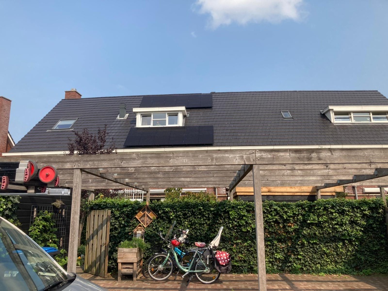

Bij deze nog wat fotos van tijdens / na installatie. Ben erg tevreden met hoe strak het gelegd is en hoe netjes het er uitziet van binnen: we zijn uiteindelijk voor 2x een PV verdeler op zolder gegaan.
Voorkant: 6 panelen boven de dakkapel (N/O)
Afbeeldingslocatie: https://tweakers.net/i/jH9koqUev8C9FEuwltaLoaain_I=/800x/filters:strip_icc():strip_exif()/f/image/oJxeKnGtmBPbHL5bOSUREwKL.jpg?f=fotoalbum_large

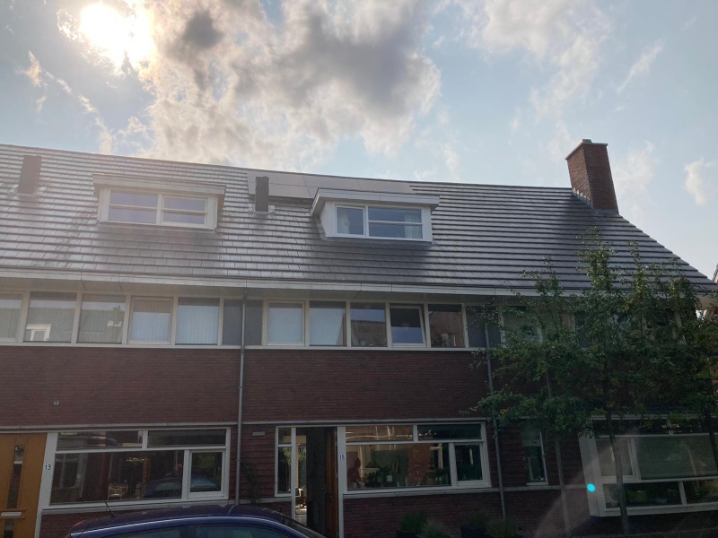

Achterkant: 12 panelen, 6 onder en 6 boven de dakkapel (Z/W)
Afbeeldingslocatie: https://tweakers.net/i/hJZoNqW0DrTaxHEcGdK7xArfH1I=/800x/filters:strip_icc():strip_exif()/f/image/LuWrvG4VA9NWH9sJc38H4Mij.jpg?f=fotoalbum_large

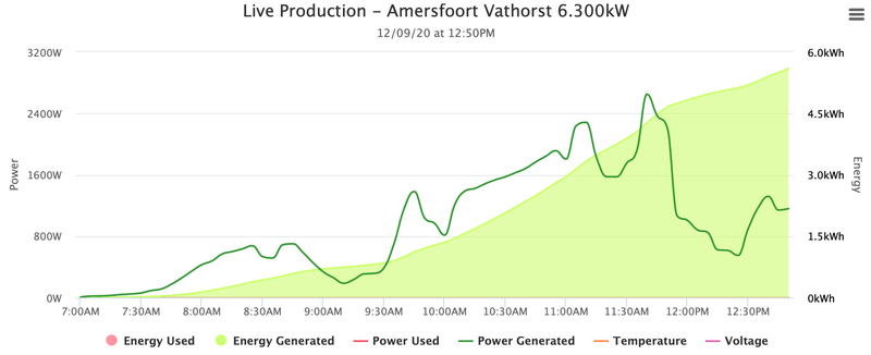

Het systeem is uiteindelijk ingeschakeld om 3uur, waardoor de opbrengst gisteren toch nog 8.9kWh was.
Afbeeldingslocatie: https://tweakers.net/i/iS3HHE4dWr7JrF80AxBEY2KfV_g=/800x/filters:strip_exif()/f/image/CJe4fuc5bAbFsLieAfZMPmnI.png?f=fotoalbum_large
Vanochtend kwam de zon op om 7 uur en de panelen op de voorkant begonnen ook meteen vanaf dat moment voorzichtig aan op te leveren:
Afbeeldingslocatie: https://tweakers.net/i/eBw9CS4mo4qGvkti-lshsTIY83U=/800x/filters:strip_exif()/f/image/bCXmlTNROViB7qDLiW5XDyXD.png?f=fotoalbum_large
Ik merk wel dat het vandaag flink heen en weer schommelt met de bewolking mee.
