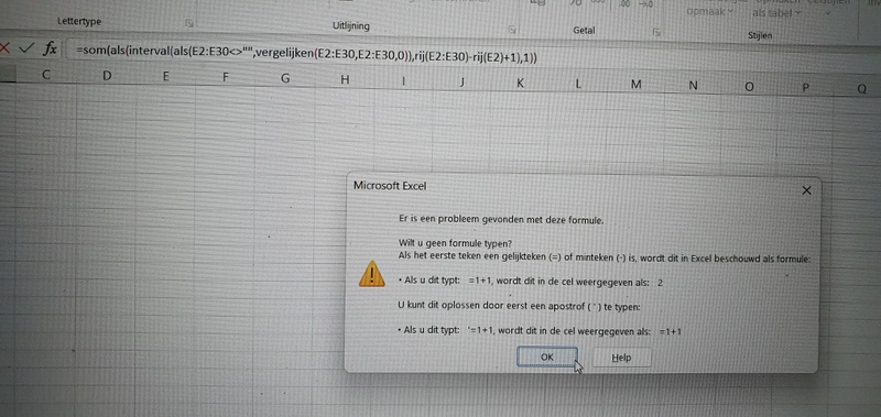

Nederlandse versie en formule, en krijg de volgende meldingAfbeeldingslocatie: https://tweakers.net/i/6EmoB5ft-E1kNGwtkya22GFdE_4=/800x/filters:strip_icc():strip_exif()/f/image/ZQofhDWbwaTJTxBszN1DWvzu.jpg?f=fotoalbum_large
  • Teun_2
  • Laatst online: 19-08 08:52
Dan moet je ook ; gebruiken ipv ,
  • Dendy
  • Registratie: Juni 2023
  • Laatst online: 04-04-2025
Oke, daar had F_J_K het dus over. M vervangen door ; . Bedankt Teun_2. Is dat het verschil tussen de formules in de engelse en nederlandse Excel dus? Ik ga het vandaag uitproberen.
