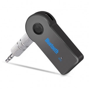

Zit er een phono 3,5mm op? Dan is dit misschien een optie ? Staat wel auto blabla, maar het is een 3,5 phono naar bleutooth. Zou denk ik wel kunnen dan
https://www.onlinekabelsh...8A-69M_fnMXgaAmaFEALw_wcB
Afbeeldingslocatie: https://tweakers.net/i/b5Gd9rk3cfEP86IqA0Mrgaa6R2E=/full-fit-in/4920x3264/filters:max_bytes(3145728):no_upscale():strip_icc():fill(white):strip_exif()/f/image/n0LLA8RO6APULjSEptt85AJf.jpg?f=user_large
