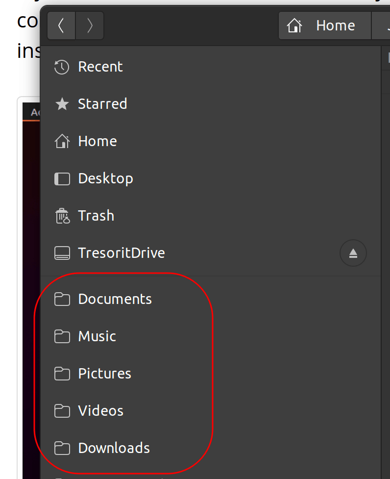

Mijn vraag
Sinds ik op Ubuntu 20.04 zit wordt ik helemaal gek van die standaard snelkoppelingen die in Nautilus zitten. Ik heb het dan over de snelkoppelingen van Documents, Music, Pictures, Videos en Downloads. Ik heb de folders daarvan al weggegooid, maar die snelkoppelingen krijg ik gewoon niet weg.
Ubuntu 20.04. Specs PC verder niet zo relevant.
Ik heb al een hele avond zitten zoeken en ben deze oplossingen tegengekomen:
1) Comment out the unwanted bookmarks in ~/.config/user-dirs.dirs (idem voor /etc/xdg/user-dirs.defaults)
2) Make or edit a ~/.config/user-dirs.conf file and add the entry enabled=false
Dit moet het oplossen, maar bij elke reboot zijn die snelkoppelingen er bij mij weer. :N Iemand al wel uitgevonden hoe je dit kunt verhelpen?

Voor de orde, het gaat om deze snelkoppelingen:
Afbeeldingslocatie: https://tweakers.net/i/U51TgnNxzVNEOlfo3Kb-t18PwO4=/full-fit-in/4000x4000/filters:no_upscale():fill(white):strip_exif()/f/image/ulvu4e77VKZSClw2UFvcarpC.png?f=user_large

Ik heb de oplossing gevonden (via de link van @Hero of Time!):
Het blijkt dat zodra je de homefolders hebt weggehaald, je eerst een reboot moet doen - daarna is de optie op de snelkoppeling te verwijderen zichtbaar (en dus niet meer grijs).
