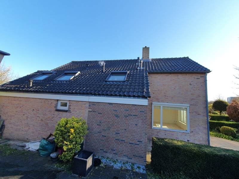

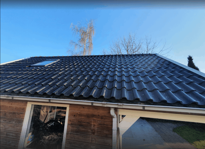

Ah. Nou ik heb niet echt een idee waarom wel of niet micro omvormers, het klonk logisch. Er is 's ochtends nog wel wat schaduw op het dak van het huis zoals op de foto te zien is, maar dan is de zon net op. Op de schuur is nauwelijks schaduw de hele dag.
Daarom gekozen voor een rij van 7 alleen langs de nok van het huis, en een rij van 5 langs de nok van de schuur.
Beide daken zijn op het zuidwesten.
Voor de exacte afmetingen van het huis moet ik even gaan meten, vanwege alle pijpjes toch een lastig dak. De schuur was 8 bij 3.5 ongeveer.
Schuur - Zuidwesten
Afbeeldingslocatie: https://tweakers.net/i/OLvu9aWGY4D5LrRZWf3lDXV0bxI=/800x/filters:strip_exif()/f/image/9Vkip8gH66OWljU4q3MNIs1a.png?f=fotoalbum_large
Woning - Zuidwesten
Afbeeldingslocatie: https://tweakers.net/i/S2FekCF_bD1JbB5ldmE7I1cQP0s=/800x/filters:strip_icc():strip_exif()/f/image/b8Acm9gf6fazKtvFDAqiQnRg.jpg?f=fotoalbum_large
