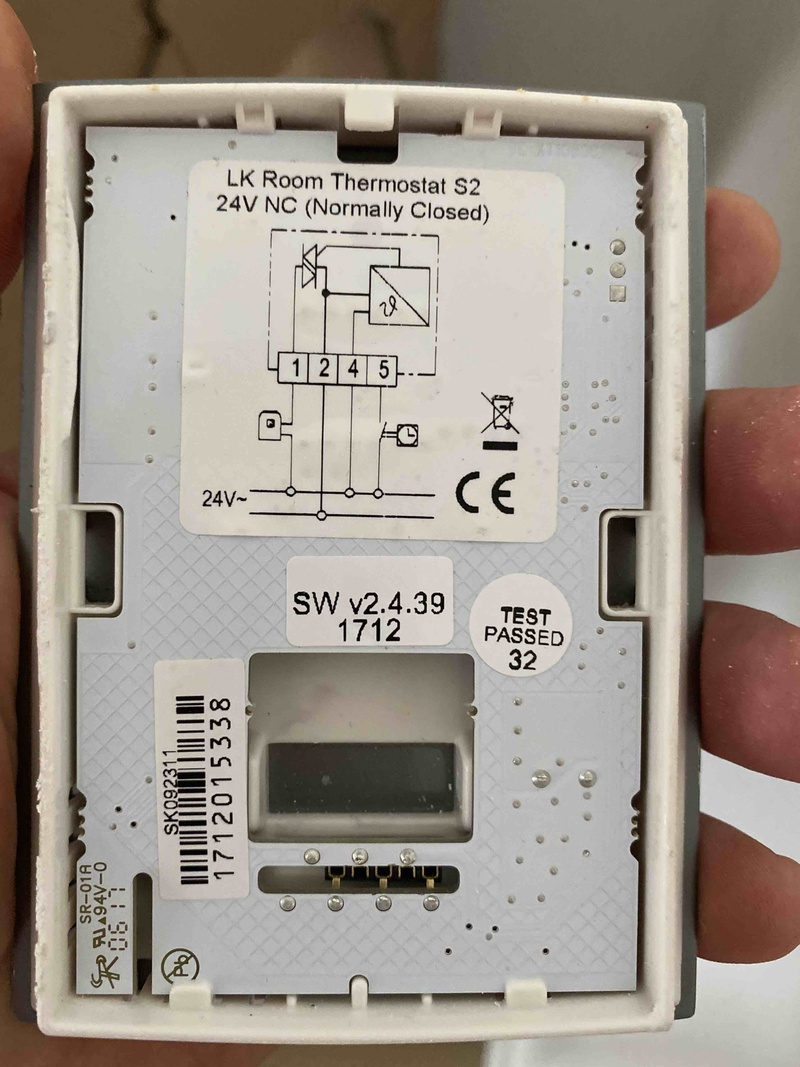

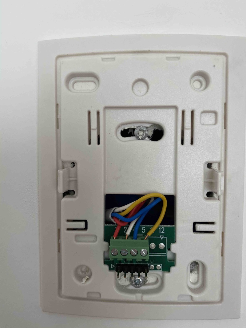

- Huidige thermostaat schema
- Zoneregeling schema
- Type CV Ketel
Type CV Ketel?
Intergas Kombi Kompakt HRE 36/30 A
Zie afbeelding hiervoor:
Afbeeldingslocatie: https://tweakers.net/i/SrX1fKljzruxmgwONMd_j9Tl4OM=/800x/filters:strip_icc():strip_exif()/f/image/9QDJyzQ81VjLhQE2Gb14KE5z.jpg?f=fotoalbum_large
Afbeeldingslocatie: https://tweakers.net/i/_OzW7v_KT6mpnvoinuRrST8vYzs=/800x/filters:strip_icc():strip_exif()/f/image/ffEmoZ0PI3jmFFiGEQ8OvH0x.jpg?f=fotoalbum_large

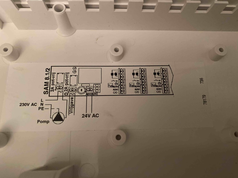

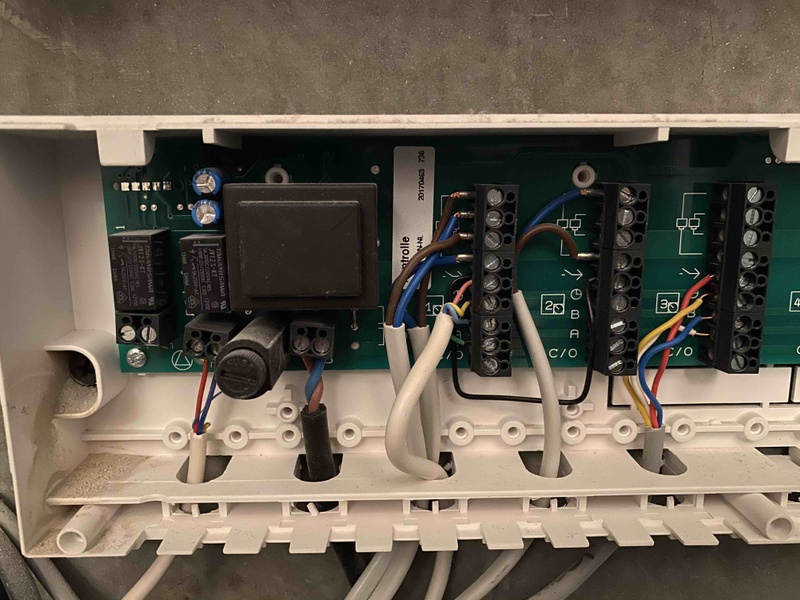

Zoneregeling schema
Afbeeldingslocatie: https://tweakers.net/i/GQssye55OCDf0ZwrATvmjX3_KBM=/800x/filters:strip_icc():strip_exif()/f/image/SyWpUvARhqewzuX0B4L0fKPH.jpg?f=fotoalbum_large
Afbeeldingslocatie: https://tweakers.net/i/G6wvIP2zbpam92KqULADRS-RXss=/800x/filters:strip_icc():strip_exif()/f/image/NxvSmzhaNCHt7yALIeBdlgsU.jpg?f=fotoalbum_large
Het schema volgens documentatie vanuit fabrikant:
https://www.ktc-nederland...andleiding-nederlands.pdf
Ik kom er niet uit, kan iemand mij wegwijs maken?

Jouw huidige thermostaat heeft een extra functie die de Nest niet heeft, voorgeprogrammeerde temperatuur verlaging. Op je thermostaat zie je contact 5 (geel), als dit contact actief is dan heb je volgens mij op al je groepen een (nacht)verlaging. Gebruik je deze functie? Zo ja, dan kan je volgens mij de Nest niet gebruiken. Zo nee, dan is het goed mogelijk.
Knielen schreef op woensdag 29 april 2020 @ 08:49:
Ik weet niet zeker of de voorgeprogrammeerde temperatuur verlaging functie wordt gebruikt. Ik zie wel dat het wel is aangesloten op de thermostaat en de zoneregeling. Wat betreft de huidige setting in de woning heb ik niet zoveel verstand, behalve de verschillende zones en groepen in de woning.
Ik had eigenlijk gehoopt dat ik de kleuren rood en geel in de huidige situatie kon ontsluiten op de zoneregeling, om het vervolgens aan de Heat Link te koppelen.
Dus geel en rood vanuit de zoneregeling aansluiten op de heatlink.
Hoe zou de schema eruit kunnen zien met Nest in mijn huidige situatie.
Omdat de zoneregeling tussen zit en mijn thermostaat 4 draden heeft richting de zoneregeling is het voor mij lastig om een schema te schetsen.
Heeft iemand hier ervaring mee?
