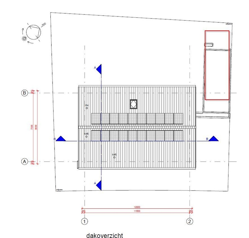

De ligging van het dakvlak is ongunstig. Zie onderstaande situatie schets.
Afbeeldingslocatie: https://tweakers.net/i/FhVRhuKlq7mFQBET8abmH6jAjuE=/800x/filters:strip_icc():strip_exif()/f/image/Dix1HCWeOZ8tfIZAzaFGAjGG.jpg?f=fotoalbum_large
Mijn eerste idee:
2x 11 Panelen op een zo-nw opstelling. De dakhoek van de woning 45graden. De getekende pijpjes op het dak zijn allemaal van die 'platte pan' versies. Deze zullen dus geen schaduw opwerpen. Degene in de schets links naast de panelen komt er niet. Hierdoor kun je mooi 2x 11 gecentreerd op het dak kwijt.
Bijv full black trina 325wp.
1x 3fase omvormer
Nieuwe mogelijkheid:
De schuur heb ik met rodelijnen opnieuw erin gezet. Deze komt verder naar achter dus valt nu eerder uit de schaduw van de woning (10,1m hoog). Afmeting 7 x 3 met een platdak.
Ipv de NW gerichte panelen hier panelen op ~zuid leggen, dit zullen er dan helaas wel minder worden maar gecompenseerd door een betere opbrengst.
Waar zit ik nu mee?
  • Wat is de ervaring met op NW gerichte panelen?
  • Kan ik misschien beter kiezen voor minder panelen maar betere ligging op de schuur.
  • Ik ben geen fan van solar edge, dat probeer ik erbuiten te houden. Wanneer ik kies voor de ligging op de schuur dan denk ik dat optimizers noodzakelijk zijn i.v.m. draaiing van de zon om de woning heen en het anders lang duurt voor de string actief wordt.
  • Hoe aan te pakken met de omvormers als ik kies voor woning + schuur. Dit worden dan waarschijnlijk 2x 1 fase varianten? Naar ik begrepen heb wordt er nu niet en in de nabij toekomst niet naar de belasting van de fase gekeken door de energiemaatschappij bij de afrekening dus dat zie ik niet als een probleem

  • Cpt.Chaos
  • Laatst online: 22:52
Waarom maar 11 per dakvlak? Er kunnen er toch wel 22 op? Op het oog zelfs 22 van 2x1m? Als je dat mooi op z-o legt ben je al veel beter bezig dan ongunstige vlakken vol te leggen. 22x400Wp 2x1 panelen op een SMA 10.0, vanwege 880Vmpp. Dan 11 stuks op n-w op 2e string en klaar. Dekt alles af metplus overproductie.
Begin dus aub met het meest rendabele vol te leggen en daarna pas moeilijk doen.

  • Lardman
  • Laatst online: 08-05 23:22
Wat een weelde, wat een keuzes!
Doe gerust en en.
dus en ZO, en NW en de panelen op het platte dak. Ik zou ze op het plattedak op 4*3 volledig plat leggen. zit je op 6,6 lang bij 3,1 breed. (moet passen toch ?) Pak je 330 watt mono voor (sweet spot op het moment) en op 12 panelen gaat di e tring omvormer prima draaien. WAF is hoog want platte panelen ziet ze niet.
Als je bang bent voor schaduw pak je Jinko maxims. Ze zijn nog leverbaar als je er om vraagt.
Bij panelen plat moet je ze alleen af en toe schoonmaken, maar dat is het ergste niet.
Kun je de WAF niet intact houden door 2x1 meter fullblack panelen op de voorkant? is de moeite van het proberen waard en scheelt toch al weer 60 watt per paneel.
Zoiets kan prima: https://www.solar-bouwmarkt.nl/390-wp-full-black.html

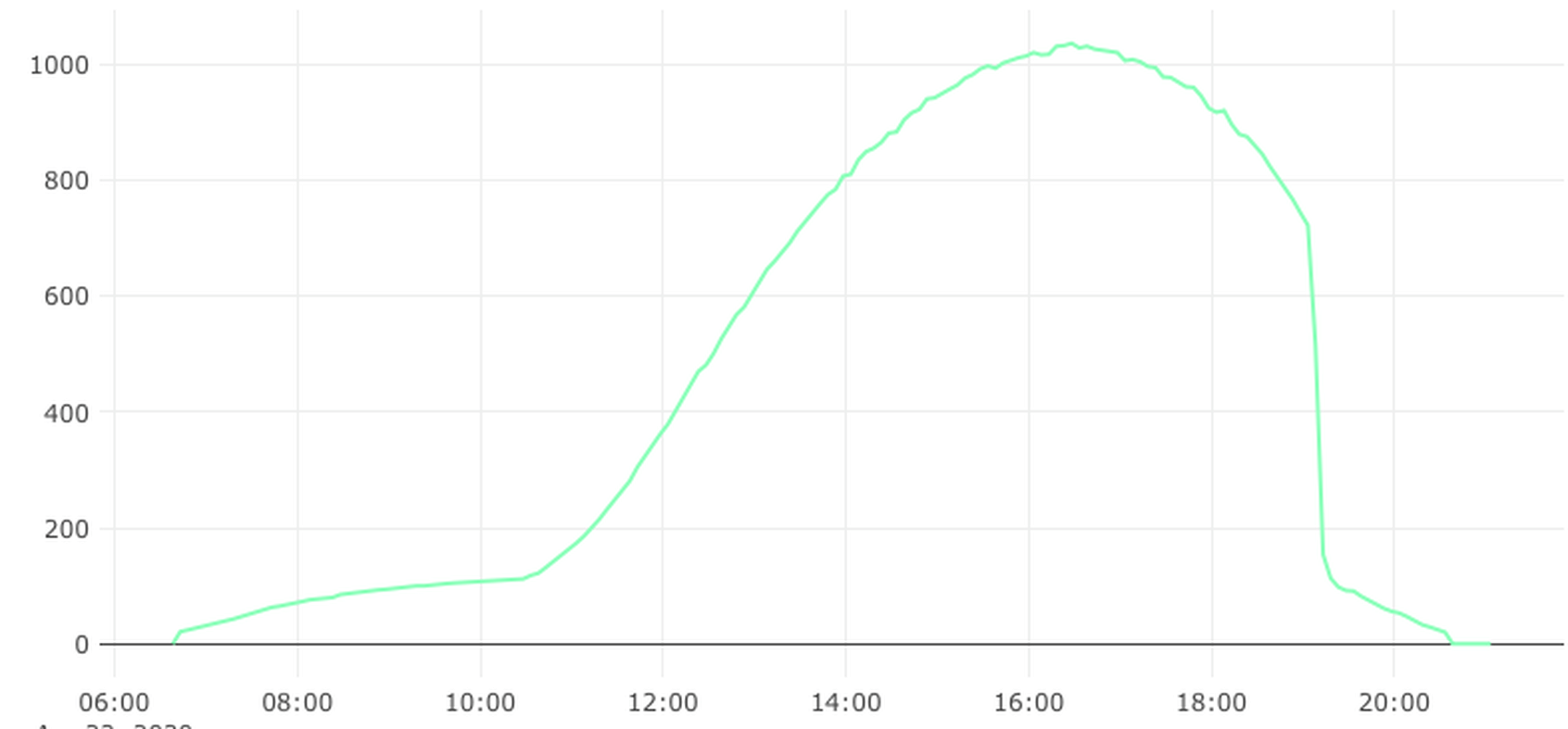

Over panelen op Noord West:
Afbeeldingslocatie: https://tweakers.net/i/w-ufZvR_x7D9X3vMEPwi3RVjiQo=/full-fit-in/4000x4000/filters:no_upscale():fill(white):strip_exif()/f/image/n9nvbSTZzHBevPXCHUOU8SmB.png?f=user_large
Dit is de productie (DC) van mijn vijf 320Wp NW panelen, 22 april. Dat dekt in elk geval het eigen verbruik in de middag en vroege avond.
