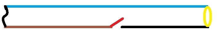

  • Freee!!
  • Laatst online: 19-08 11:41
Freee!!
Trotse papa van Toon en Len!
Paultje3181 schreef op dinsdag 28 april 2020 @ 01:45:
Dus de zwarte lasdop vervangen voor een kroonsteentje?
Nee, die zwarte draden mogen niet bij elkaar komen! Dat zijn schakeldraden voor de lampen, per WCD en lamp één aparte, zwarte schakeldraad, volledig gescheiden van de andere set.
EDIT: Als je hier al zoveel moeilijkheden mee hebt, kun je beter iemand erbij halen, die er meer verstand van heeft.
EDIT2:
Zie bijgevoegde eenvoudige schakeling:Afbeeldingslocatie: https://tweakers.net/i/ejySOY2JJLCorxtp2cTRCD2AEBU=/full-fit-in/4920x3264/filters:max_bytes(3145728):no_upscale():strip_icc():fill(white):strip_exif()/f/image/SdPKZlvGz9sZFS0k5Z9LE6Dg.jpg?f=user_large
[ Voor 42% gewijzigd door Freee!! op 28-04-2020 02:17 ]
