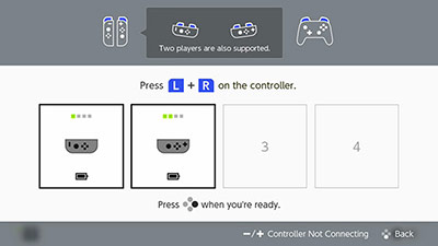

Update de firmware van je controllers eens voor de zekerheid. Kijk trouwens ook eens na hoe de controllers in het opties menu ingesteld staan (settings -> controllers -> change grip/order). Misschien is het zoiets simpels als dat je linkerjoycon momenteel als een enkele controller in horizontale stand geconfigureerd staat (zoals in het voorbeeld hieronder). In dat geval staat de gewone L knop namelijk uitgeschakeld.
Klopt. Kleuren zijn omgewisseld in het plaatje :P Gaat inderdaad om L knop, niet R.
Gek genoeg is de grip order correct, is de joy-con up2date en werkt de knop perfect wanneer de joy-con eenmaal aanstaat.
Je hebt helemaal gelijk dat het verder natuurlijk niet zo'n issue is. De joy-con gaat aan met elke knop behalve L en ZL knoppen. Alsof ergens toch een kabeltje mist na reparatie.
