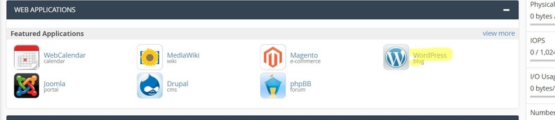

Dit is de wordpress blog in cPanel

Ik klikte op install this application, vervolgens keurde ik alles goed. Ik kreeg een standaard template maar deze heeft blijkbaar alles vervangen

Hmm het kan zijn dat dat inderdaad je website heeft overschreven :-( Wat voor backup bestand is het? Grote kans dat je het nog moet uitpakken of iets dergelijks, de locatie lijkt correct in ieder geval.

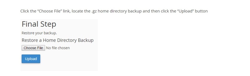

Wat betreft je FTP is het lastig. Kijk eens naar deze handleiding van GoDaddy en kijk of je er daarmee in komt. https://nl.godaddy.com/he...ia-ftp-en-filezilla-31870

Stap twee is checken wat er nou in die backup zit. Het is een .tar.gz bestand, wat je kunt openen met bijna elk stuk archiveringssoftware. Ik zou 7-zip aanraden maar als je iets anders al hebt is dat ook prima.

Een goeie webhostingprovider heeft zelf ook backups van jouw website, en het terugzetten daarvan zou een medewerker van ze niet langer dan 5 minuten mogen kosten. Ik zou verwachten dat daar ook gewoon een knop voor is in een control panel.

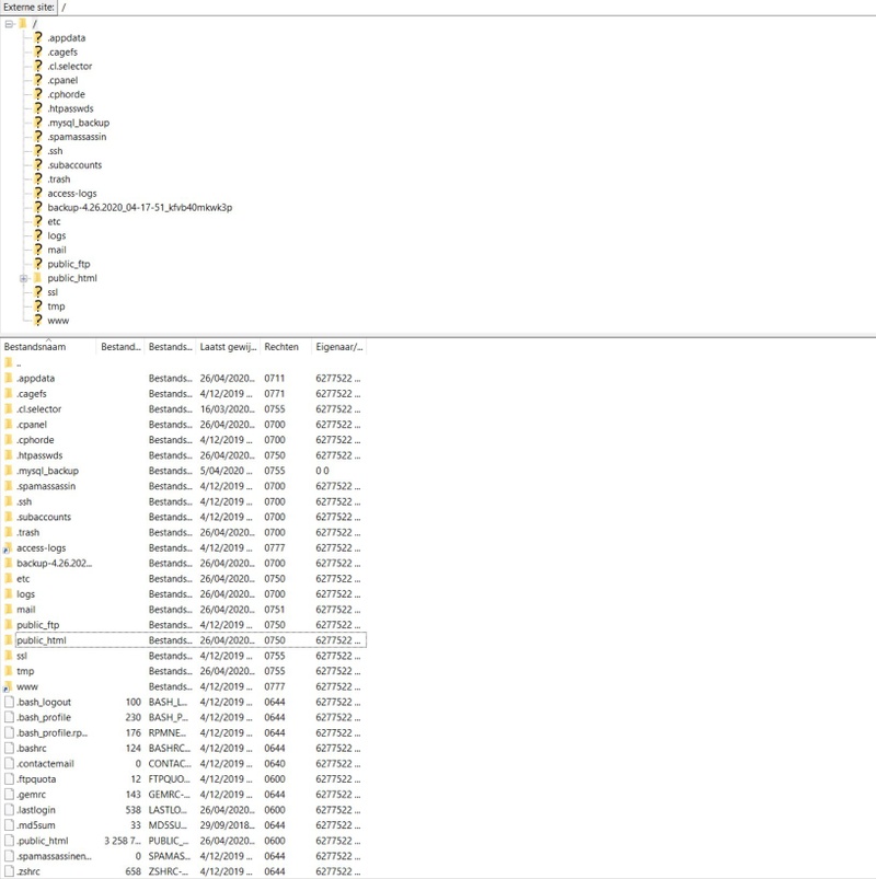

Het is me gelukt dankzij deze handleiding om de bestanden op FileZilla te raadplegen. Dit zijn alle bestanden die ik heb.

En wat staat er in public_html? Mocht de tar.gz bestand iets zijn bestanden in de public_html gooien en dan zou het weer moeten werken :)

Ik heb het bestand uitgepakt. Wat doe ik hier nu mee?

Dit staat in de public_html map.

Dat is veel makkelijker dan alles met de hand restoren.
Bedankt voor je inbreng. Ik heb deze handleiding reeds gevolgd en dit helpt niet. Hij plaatst het bestand dan wel in de home map van de file manager, maar niks wijzigt.
Voor zover ik het begrijp gebeurd het restoren met een timer of cronjob. Jij upload het bestand en erna wordt het restoren een keer gestart. Wanneer het restoren precies gebeurd durf ik dus niet te zeggen, ik zou gewoon een tijdje wachten eventueel tot morgenochtend en als het dan nog niet automatisch gerestored dan kun je alsnog een poging doen om alles met de hand te restoren.
Don't drive faster than your guardian angel can fly.
DutchKel schreef op zondag 26 april 2020 @ 22:55:
Ok, moet ik daar dan de tar of gz bestand uploaden?
Wat met de SQL? Ik heb deze nu verwijderd maar kan deze ook niet terugzetten (zie vorige post)
  • DutchKel
  • Laatst online: 29-11 21:53
Verwijderd schreef op zondag 26 april 2020 @ 22:57:
Je moet het bestand exact zo uploaden zoals je die hebt gedownload. De database neemt hij wellicht mee, maar dat kun je pas zien als de restore is uitgevoerd. Zolang je de backup goed bewaard kun je altijd nog met de hand de backup terug zetten. Een groot deel van die handleiding is al in dit topic geschreven.

En anders.. ik had handmatig nog geprobeerd om het te plaatsen in de public_html, maar ik kan de bestanden precies niet uploaden 'timeout error' .

DataGhost schreef op zondag 26 april 2020 @ 22:38:
[s]Het kan best zo zijn dat er allerlei zaken buiten je public_html staan maar wel door je site gebruikt worden. Natuurlijk kan je als last resort de .tar.gz zelf uitpakken en alles handmatig terug proberen te zetten maar dat kan niet de normale gang van zaken zijn.
Dit kan inderdaad zeker zo zijn. Echter kan je bij Godaddy Wp ook wel met de hand installeren: https://ca.godaddy.com/help/install-wordpress-manually-26993 Dus handmatig restoren zou gewoon moeten lukken.
DutchKel schreef op zondag 26 april 2020 @ 22:59:
Ok, dit is dan een .tar.gz bestand en niet gewoon een gz bestand zoals men vermeld. Het is geûpload.
Afbeeldingslocatie: https://tweakers.net/i/-JWtrQz8d9TXZb4M3rAtV6doAGI=/800x/filters:strip_icc():strip_exif()/f/image/Z4xeB9aemdfQTyEOU0VNr145.jpg?f=fotoalbum_large
  • DataGhost
DataGhost
iPL dev
Bamboozled schreef op zondag 26 april 2020 @ 23:17:
Ja, maar afhankelijk van hoe het opgezet is werkt het of wel of niet als je alleen maar public_html uploadt.
  • Bamboozled
  • Laatst online: 24-11 22:03
DataGhost schreef op maandag 27 april 2020 @ 00:08:
Heerlijke algemeenheid die voor alle situaties te gebruiken is.
Hoi allemaal, het is gelukt.
Heel erg bedankt aan iedereen die mij geholpen heeft
Wat er dus allemaal gebeurd is voor mensen die hetzelfde meemaken:
1) Indien je een volledige back-up hebt gemaakt, upload deze terug via back-up in cpanel.
Dit staat hier mooi beschreven:
https://www.clook.net/blo...e-wordpress-using-cpanel/
2) Zoek in de filemangager van CPanel het mapje homedir en vervolgens public_html. Kopieer het mapje public_html en plaats het in de public_html van de pagina. Zorg er eerst voor de de public_html leeg is. Neeem voor de zekerheid nog eens een back-up van alle bestanden voor je hieraan begint.
Uitleg: https://www.youtube.com/watch?v=p5tcAGx4hdQ
3) Als het geüpload is, upload vervolgens de back-up van mysql
(zelfde url als 1)
4) Het is mogelijk dat je dan nog een foutmelding krijgt. Controleer het bestand wp_config in je filemanager, download het en pas indien nodig de database name en database username aan. Controleer ook het wachtwoord en de host. Je kan dit al simpel aanpassen via notepad.
Upload dit nieuwe wp_config bestand dan via de filemanager of filezila op je site. Overschrijf dus het oude wp_config betand.
Uitleg: https://www.youtube.com/watch?v=uPTemVX1nnQ
Goede uitleg voor deze stap indien het vorige ook niet werkt:
https://www.youtube.com/watch?v=rS3pTwsf130
De site zou moeten werken! Hopelijk kan ik hierbij mensen helpen die hetzelfde probleem ervaren.
