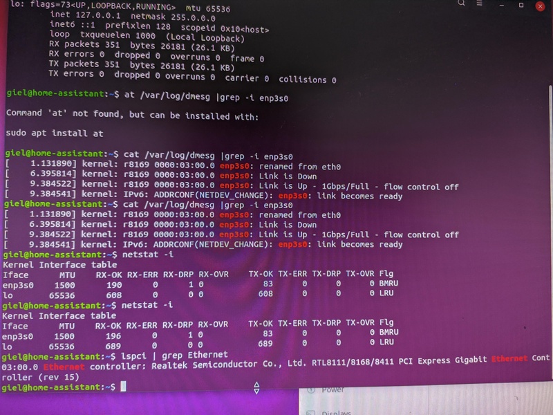

Ik probeer Ubuntu 20.04 te installeren op mijn Intel NUC6. Ik heb hiervoor 18.04 gehad en dat draaide altijd prima.
Het installeren gaat prima (nieuwe verse install). Opstarten ook. Maar dan het internet werkent krijgen. Tijdens de installatie heeft hij netjes via de LAN kabel de updates geinstalleerd. Maar vanaf de eerste keer booten heb ik moeite internet werkend te krijgen.
Veelal blijft hij hangen op "connecting". Ik zie in mijn router wel dat de DHCP lease time vernieuwt is (is normaal 24 uur geldig en hij begint dan weer bij 24 uur af te tellen). Maar Ubuntu krijgt of ziet geen nieuw ip. Soms als ik de connectie handmatig uit zet en weer aan pakt die hem op. Soms met het uithalen van de kabel. Het vreemde was ook dat toen ik via de wifi verbinding maakte hij de LAN verbinding ook gelijk oppakte. (eenmalig).
Ik heb nu eigenlijk geen idee wat ik hieraan kan doen. Ik heb best recente drivers. Via een website vond ik dit commando: sudo apt-get install r8168-dkms. Hierna werkte het ook goed ma na een x of 6 rebooten ging het toch weer mis.
Heeft er iemand tips om mij verder te helpen?
Als ik via wifi verbinding maakt werkt het trouwens altijd en blijft het werken.
Afbeeldingslocatie: https://tweakers.net/i/WnlAbvP7zFQ9J6SnDstU6UHjD54=/800x/filters:strip_icc():strip_exif()/f/image/Mzq9b0DDRmZptSengEJbfQEA.jpg?f=fotoalbum_large
Afbeeldingslocatie: https://tweakers.net/i/aIqkh4abSsFZazGWXK1MVryLbt4=/800x/filters:strip_icc():strip_exif()/f/image/0AKOtlBmPRnZDBhhX6rSJYN2.jpg?f=fotoalbum_large

Als ik opstart zit het probleem er al in. Ik weet niet zo goed hoe ik in die lange logging kan zoeken op de juiste termen. Vandaar dat ik alleen deze logging heb gepost. Ik gooi hem er af en even later wil ik hem weer laten verbinden. De kabel is denk ik niet het probleem. gebruik ik jaren in mijn laptop en dan nu even tijdelijk in mijn nuc.

sudo dhclient -r enp3s0
sudo dhclient enp3s0
Het is jammer dat ubuntu Netplan gebruikt, daar ben ik namelijk niet bekend mee. Anders zou je daar een vaste configuratie in kunnen zetten. Het ziet er iig naar uit dat het een DNS lookup wil doen en niet het juiste response krijgt. Of het domein waar het naar kijkt bestaat echt niet, wat dan een bug is in Ubuntu, of je DNS server geeft het niet als antwoord, of er is echt geen verbinding met het netwerk.
Bij het 2e commando kreeg ik deze responce:
RTNETLINK answers: File exists
cmp: EOF on /tmp/tmp.kwtYmeiF9o which is empty
Hij verbreekt wel de verbinding tijdens het commando en daarna maakt hij netjes weer verbinding met internet.

Apr 26 20:55:22 home-assistant NetworkManager[657]: <info>  [1587927322.0794] device (enp3s0): state change: activated -> deactivating (reason 'user-requested', sys-iface-state: 'managed')
Apr 26 20:55:22 home-assistant NetworkManager[657]: <info>  [1587927322.0825] audit: op="device-disconnect" interface="enp3s0" ifindex=2 pid=1808 uid=1000 result="success"
Apr 26 20:55:22 home-assistant dbus-daemon[656]: [system] Activating via systemd: service name='org.freedesktop.nm_dispatcher' unit='dbus-org.freedesktop.nm-dispatcher.service' requested by ':1.14' (uid=0 pid=657 comm="/usr/sbin/NetworkManager --no-daemon " label="unconfined")
Apr 26 20:55:22 home-assistant systemd[1]: Starting Network Manager Script Dispatcher Service...
Apr 26 20:55:22 home-assistant dbus-daemon[656]: [system] Successfully activated service 'org.freedesktop.nm_dispatcher'
Apr 26 20:55:22 home-assistant systemd[1]: Started Network Manager Script Dispatcher Service.
Apr 26 20:55:22 home-assistant NetworkManager[657]: <info>  [1587927322.1155] device (enp3s0): state change: deactivating -> disconnected (reason 'user-requested', sys-iface-state: 'managed')
Apr 26 20:55:22 home-assistant avahi-daemon[649]: Withdrawing address record for fe80::96c6:91ff:fea8:81c4 on enp3s0.
Apr 26 20:55:22 home-assistant avahi-daemon[649]: Leaving mDNS multicast group on interface enp3s0.IPv6 with address fe80::96c6:91ff:fea8:81c4.
Apr 26 20:55:22 home-assistant avahi-daemon[649]: Interface enp3s0.IPv6 no longer relevant for mDNS.
Apr 26 20:55:22 home-assistant NetworkManager[657]: <info>  [1587927322.1414] dhcp4 (enp3s0): canceled DHCP transaction
Apr 26 20:55:22 home-assistant NetworkManager[657]: <info>  [1587927322.1414] dhcp4 (enp3s0): state changed bound -> done
Apr 26 20:55:22 home-assistant avahi-daemon[649]: Withdrawing address record for 192.168.1.40 on enp3s0.
Apr 26 20:55:22 home-assistant avahi-daemon[649]: Leaving mDNS multicast group on interface enp3s0.IPv4 with address 192.168.1.40.
Apr 26 20:55:22 home-assistant avahi-daemon[649]: Interface enp3s0.IPv4 no longer relevant for mDNS.
Apr 26 20:55:22 home-assistant NetworkManager[657]: <info>  [1587927322.1519] policy: set 'asusmr24' (wlp2s0) as default for IPv4 routing and DNS
Apr 26 20:55:22 home-assistant gsd-sharing[1365]: Failed to StopUnit service: GDBus.Error:org.freedesktop.systemd1.NoSuchUnit: Unit gnome-user-share-webdav.service not loaded.
Apr 26 20:55:22 home-assistant gsd-sharing[1365]: Failed to StopUnit service: GDBus.Error:org.freedesktop.systemd1.NoSuchUnit: Unit gnome-remote-desktop.service not loaded.
Apr 26 20:55:22 home-assistant gsd-sharing[1365]: Failed to StopUnit service: GDBus.Error:org.freedesktop.systemd1.NoSuchUnit: Unit vino-server.service not loaded.
Apr 26 20:55:22 home-assistant nm-dispatcher[1861]: run-parts: failed to stat component /etc/network/if-post-down.d/avahi-daemon: No such file or directory
Apr 26 20:55:24 home-assistant NetworkManager[657]: <info>  [1587927324.0611] device (enp3s0): Activation: starting connection 'Wired connection 1' (58084ec6-9661-3039-8c3b-1d531bc0961a)
Apr 26 20:55:24 home-assistant NetworkManager[657]: <info>  [1587927324.0613] audit: op="connection-activate" uuid="58084ec6-9661-3039-8c3b-1d531bc0961a" name="Wired connection 1" pid=1808 uid=1000 result="success"
Apr 26 20:55:24 home-assistant NetworkManager[657]: <info>  [1587927324.0616] device (enp3s0): state change: disconnected -> prepare (reason 'none', sys-iface-state: 'managed')
Apr 26 20:55:24 home-assistant NetworkManager[657]: <info>  [1587927324.0626] device (enp3s0): state change: prepare -> config (reason 'none', sys-iface-state: 'managed')
Apr 26 20:55:24 home-assistant NetworkManager[657]: <info>  [1587927324.0642] device (enp3s0): state change: config -> ip-config (reason 'none', sys-iface-state: 'managed')
Apr 26 20:55:24 home-assistant NetworkManager[657]: <info>  [1587927324.0649] dhcp4 (enp3s0): activation: beginning transaction (timeout in 45 seconds)
Apr 26 20:55:24 home-assistant NetworkManager[657]: <info>  [1587927324.0703] dhcp4 (enp3s0): state changed unknown -> expire
Apr 26 20:55:26 home-assistant avahi-daemon[649]: Joining mDNS multicast group on interface enp3s0.IPv6 with address fe80::96c6:91ff:fea8:81c4.
Apr 26 20:55:26 home-assistant avahi-daemon[649]: New relevant interface enp3s0.IPv6 for mDNS.
Apr 26 20:55:26 home-assistant avahi-daemon[649]: Registering new address record for fe80::96c6:91ff:fea8:81c4 on enp3s0.*.
Apr 26 20:55:27 home-assistant dbus-daemon[656]: [system] Activating via systemd: service name='org.freedesktop.hostname1' unit='dbus-org.freedesktop.hostname1.service' requested by ':1.73' (uid=1000 pid=1808 comm="gnome-control-center " label="unconfined")
Apr 26 20:55:27 home-assistant systemd[1]: Starting Hostname Service...
Apr 26 20:55:27 home-assistant dbus-daemon[656]: [system] Successfully activated service 'org.freedesktop.hostname1'
Apr 26 20:55:27 home-assistant systemd[1]: Started Hostname Service.
Apr 26 20:55:32 home-assistant systemd[1]: NetworkManager-dispatcher.service: Succeeded.
Apr 26 20:55:32 home-assistant systemd[863]: Started Application launched by gnome-shell.
Apr 26 20:55:33 home-assistant gnome-shell[1931]: # _g_io_module_get_default: Found default implementation gvfs (GDaemonVfs) for ‘gio-vfs’
Apr 26 20:55:33 home-assistant dbus-daemon[891]: [session uid=1000 pid=891] Activating via systemd: service name='org.gnome.Terminal' unit='gnome-terminal-server.service' requested by ':1.125' (uid=1000 pid=1931 comm="/usr/bin/gnome-terminal.real --window " label="unconfined")
Apr 26 20:55:33 home-assistant systemd[863]: Created slice apps.slice.
Apr 26 20:55:33 home-assistant systemd[863]: Created slice apps-org.gnome.Terminal.slice.
Apr 26 20:55:33 home-assistant systemd[863]: Starting GNOME Terminal Server...
Apr 26 20:55:33 home-assistant dbus-daemon[891]: [session uid=1000 pid=891] Successfully activated service 'org.gnome.Terminal'
Apr 26 20:55:33 home-assistant systemd[863]: Started GNOME Terminal Server.
Apr 26 20:55:33 home-assistant gnome-shell[1931]: # _g_io_module_get_default: Found default implementation dconf (DConfSettingsBackend) for ‘gsettings-backend’
Apr 26 20:55:33 home-assistant gnome-shell[1931]: # watch_fast: "/org/gnome/terminal/legacy/" (establishing: 0, active: 0)
Apr 26 20:55:33 home-assistant gnome-shell[1931]: # unwatch_fast: "/org/gnome/terminal/legacy/" (active: 0, establishing: 1)
Apr 26 20:55:33 home-assistant gnome-shell[1931]: # watch_established: "/org/gnome/terminal/legacy/" (establishing: 0)
Apr 26 20:55:33 home-assistant systemd[863]: Started VTE child process 1946 launched by gnome-terminal-server process 1935.
Apr 26 20:55:34 home-assistant systemd[863]: gnome-launched-org.gnome.Terminal.desktop-1929.scope: Succeeded.
Apr 26 20:55:34 home-assistant systemd-resolved[622]: Server returned error NXDOMAIN, mitigating potential DNS violation DVE-2018-0001, retrying transaction with reduced feature level UDP.
Apr 26 20:55:34 home-assistant systemd-resolved[622]: message repeated 2 times: [ Server returned error NXDOMAIN, mitigating potential DNS violation DVE-2018-0001, retrying transaction with reduced feature level UDP.]
Dit is een log van een werkende verbinding waarvan ik de kabel eruit trek en er even later weer in doe en dat hij hem niet oppakt. Ik ga nu tijdelijk even terug naar 18.04 om te kijken of dat nog out of the box werkt waardoor ik nog 1 ander ding uitsluit: een bios update
