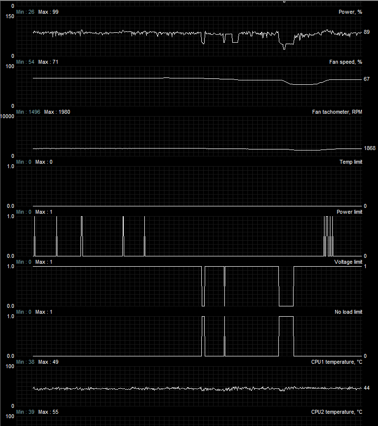

Laat MSI Afterburner recorden tijdens je game en post de grafieken hier. Dan kunnen we zien bij welk onderdeel het probleem zit.

@Uszka is dit wat je bedoeld?

De GPU lijkt het iets zwaarder te hebben dan de CPU obv die grafieken? Ik denk dat ik in jouw geval de videokaart zou upgraden in de hoop dat de CPU niet teveel bottleneckt. Doet ie dat wel, dan is alleen de videokaart upgraden niet voldoende en kun je altijd stap 2 nemen en de geupgrade videokaart meenemen. Alleen het platform upgraden en die 970 houden zou ik toch niet overwegen.

CPU tikt ook regelmatig de 100% aan echter niet zo vaal als de gpu. Kan zijn dat je met een gpu upgrade het probleem verplaatst naar de cpu wat je deels weer op kunt lossen met een monitor met hogere resolutie.
Als je tot 1200 te besteden hebt zou ik nieuw bouwen en je huidige systeem compleet verkopen. Dat moet nog wel wat op kunnen brengen.
