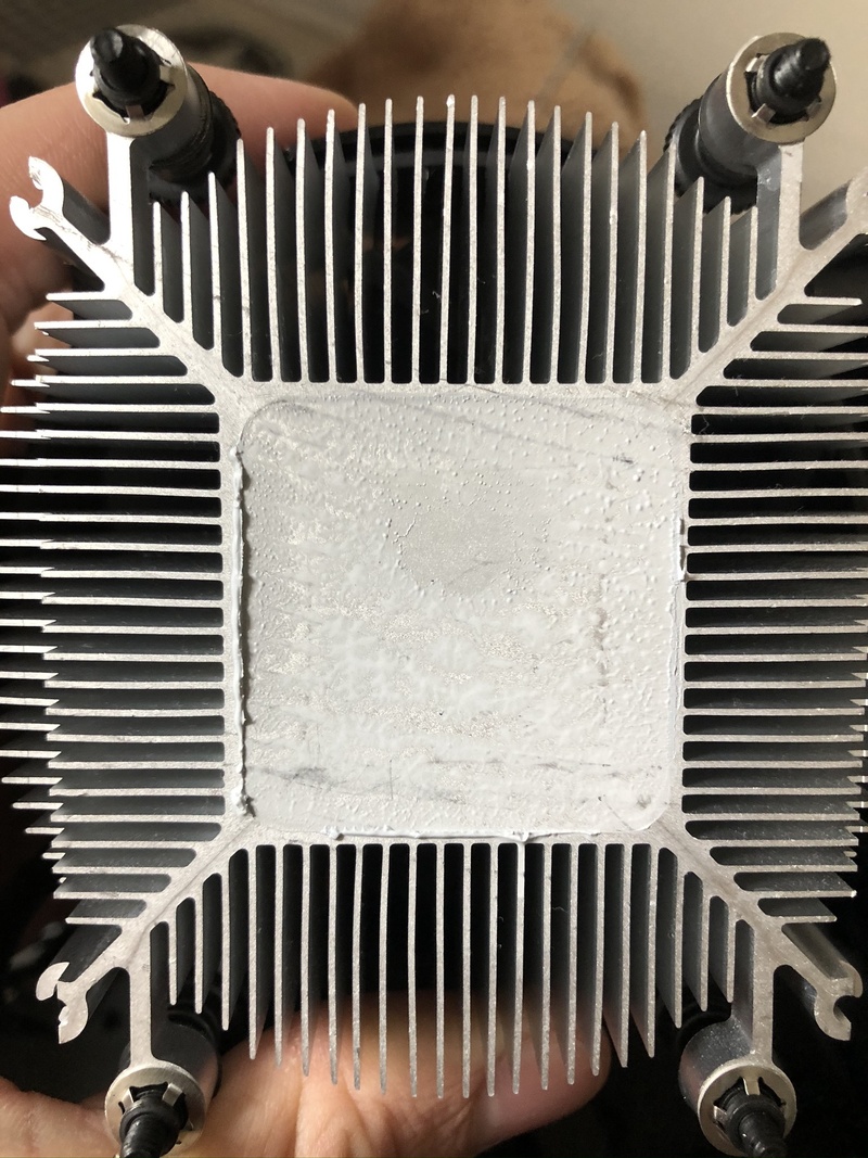

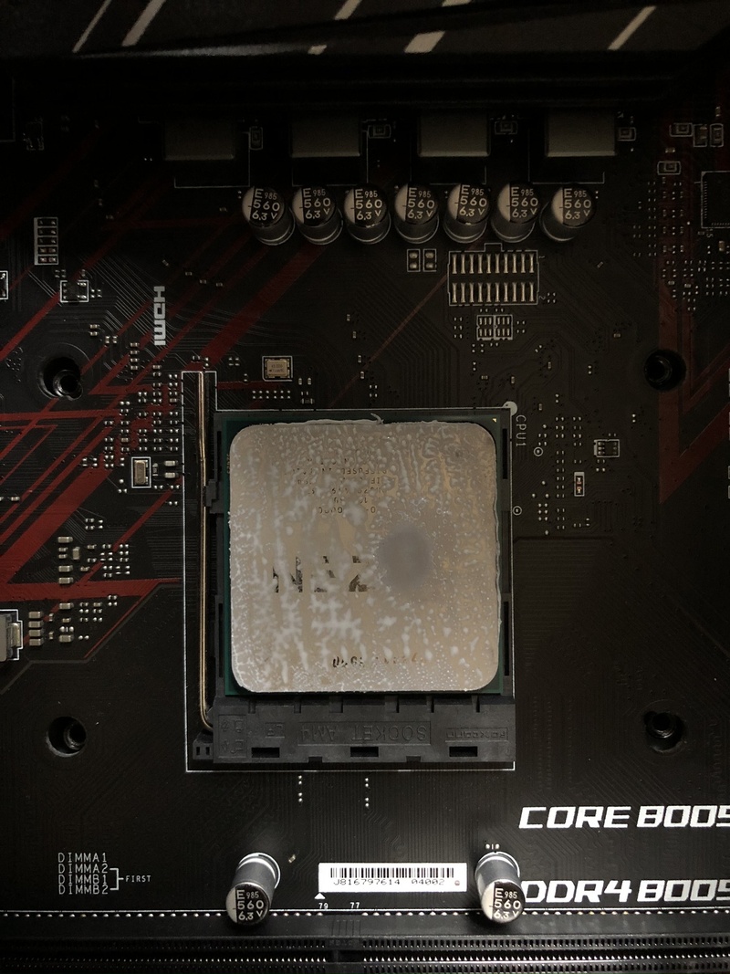

Heb je de klemmen van de processor koeler wel helemaal doorgedrukt? Ze moeten helemaal naar beneden, lijkt alsof je ze kapot moet drukken zo hard.check anders even op YouTube hoe het moet.
Ik heb zojuist alles even los gehad en weer gemonteerd, ik kan geen afwijkingen vinden. Wel viel mij op dat de koelpasta niet helemaal fantastisch er op zit (zie foto's). Ik denk wel dat het voldoende is maar helemaal blij ben ik er niet mee. Er is ook een "plekje" te zien op de CPU dit is voor mij een indicatie dat de koeler niet over het volledige oppervlak contact maakt met de CPU.
Ik heb zojuist de be quiet! Dark Rock Pro 4 besteld, ik hoop dat deze het probleem gaat oplossen al had ik van de standaard koeler ook voldoende koel capaciteit verwacht. Tot de nieuwe koeler er is laat ik mijn game boost uit staan zodat de temperatuur onder de 90 graden blijft.

Ik zie dat je een hele andere cooler hebt dan ik, dus mijn tips gelden niet voor deze cooler. Verder is het idd verstandig om er een normale cooler in te zetten, succes!
