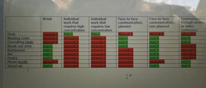

Ik zit enorm te worstelen met Excel. Ik heb een dataset waarin in kolom C allerlei activiteiten staan (bijv. Individual work that requires low concentration; Individual work that requires high concentration; Face-to-face communication, planned etc.). In kolom D staat de werkplek (bijv. Desk, Meeting room etc.). Ik wil nu kolom C en D aan elkaar koppelen en in kolom E tonen of de activiteit en de werkplek een match of een mismatch zijn.
Het match / mismatch schema is onderaan getoond; hierin staan ook alle activiteiten en werkplekken die in de dataset staan.
Afbeeldingslocatie: https://tweakers.net/i/ylQbLOgdSpJhNk6uLQhPprJW3vs=/800x/filters:strip_icc():strip_exif()/f/image/rOHRTJUnBLZ1cpxgqHhhTIC2.jpg?f=fotoalbum_large
Welke topper kan mij helpen met het maken van een formule zodat ik alle matches en mismatches kan zien???

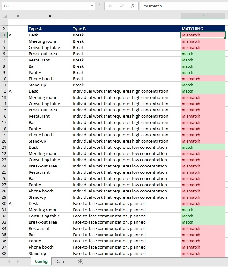

Je maakt een extra tab aan waar je jouw tabel met de matching even onder elkaar zet. Dus niet in de matrix vorm die je in je openingpost hebt. In mijn voorbeeld heet dit tabblad "Config":
Afbeeldingslocatie: https://tweakers.net/fotoalbum/image/6y32id2J1yJSoGzw3KEU1MBY.jpg

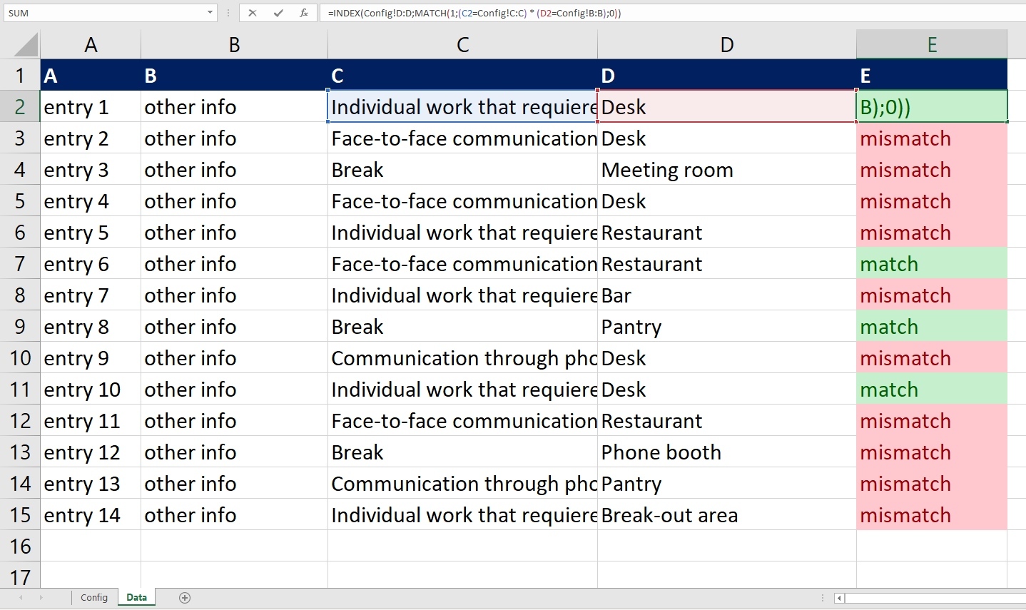

Vervolgens heb je je dataset met de kolommen. In mijn voorbeeld heet dit tabblad "Data".
Afbeeldingslocatie: https://tweakers.net/fotoalbum/image/zCGsfCcBYc54SGOLfieqNEOe.jpg
Daar heb je de de twee kolommen C en D, en dan wil je de uitkomst of het een match is in E.
In E doe je dus een array-formule. (zie je bovenaan het plaatje). Wat deze is:
=INDEX(Config!D:D;MATCH(1;(C2=Config!C:C) * (D2=Config!B:B);0))
Let erop, dat je met de array-formule je ctrl-shift-enter moet doen, niet enkel op enter klikken
Conditional formatting / voorwaardelijke opmaak kan je hopelijk zelf wel (als iets match is, dan groen, mismatch dan rood).
Hier nog een linkje met meer uitleg: https://exceljet.net/form...ch-with-multiple-criteria
Tweede voordeel is ook dat je zo ook alles makkelijk kan aanpassen op het tabblad, maar ook makkelijk dingen kan toevoegen (indien nodig).
