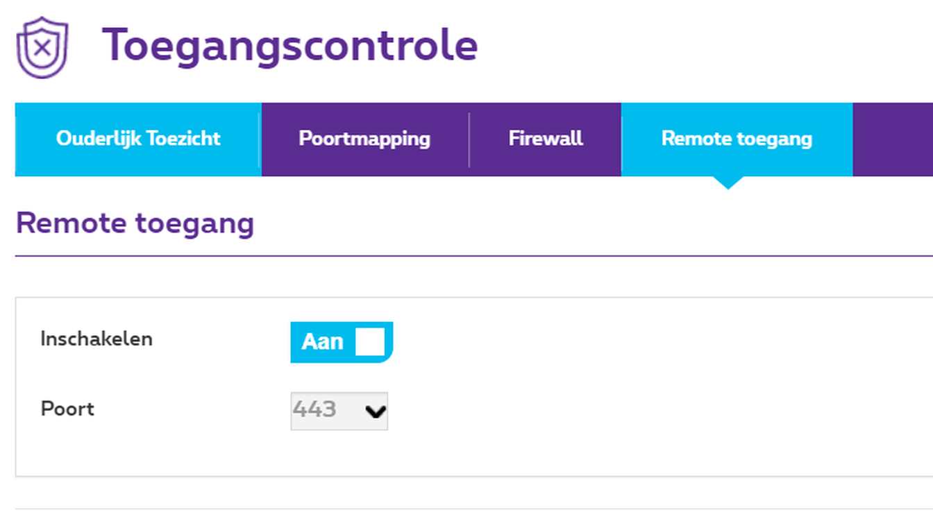

Op de router staat ook een optie 'Remote toegang'
Die staat aan, maar heeft maar 2 poorten 443 en 8443. Kan het probleem daar zitten?Afbeeldingslocatie: https://tweakers.net/i/Mm5WfNizt__72zTG5PLkjKksgGU=/full-fit-in/4000x4000/filters:no_upscale():fill(white):strip_exif()/f/image/TcWj2ztTxVCVVnnG9DZ8xoZf.png?f=user_large

Gebruik je de 'Remote toegang' om de router zelf van afstand te beheren? Zo niet: schakel uit! Zo wel: zorg dat je een goed, lang en nergens anders gebruikt, wachtwoord gebruikt.

@F_J_K OK. Ik zal 'm uitschakelen. Bedankt voor deze extra tip!!!
