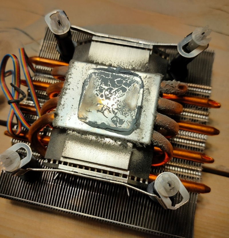

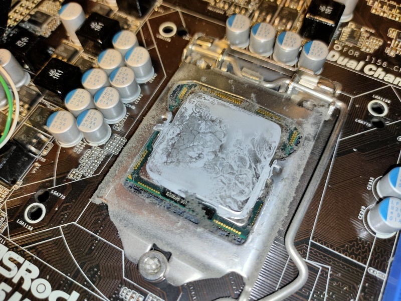

Zit er in, idd fluitje van een cent!
Maar wat een verschil!
Stresstest oude koeler: cores vlogen naar 100°C en CPU naar 80°C, fan op 1675 rpm.
Nu: cores naar 45°C, CPU 37°C, fan van 800 naar 850 rpm.
Ik denk dat de pasta z'n beste tijd had gehad. Maar nu is het super stil. Iedereen bedankt voor de adviezen!
Afbeeldingslocatie: https://tweakers.net/i/UV1_Fu2xVs37YzpbkJR6NCIlryg=/800x/filters:strip_icc():strip_exif()/f/image/artaeMyhJqsJan8xcQfhdCxe.jpg?f=fotoalbum_large
Oude pasta:
Afbeeldingslocatie: https://tweakers.net/i/paoq_YZdk8WDKpXGD3s7GO6FuVM=/800x/filters:strip_icc():strip_exif()/f/image/fx8f3Xwb4oMlU0PnD9HNyxFS.jpg?f=fotoalbum_large
Afbeeldingslocatie: https://tweakers.net/i/nleic04PPpJ0A2G7A4zzf98BAJM=/800x/filters:strip_icc():strip_exif()/f/image/aiqXafnAyMGawH5VSlTlm54e.jpg?f=fotoalbum_large

Dat ziet er idd niet fris meer uit 😉
  • maks11223344
  • Laatst online: 03-02-2023
dit is denk ik de eerste keer dat ik verbrande pasta zie :p
