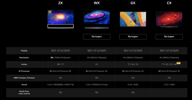

Goed nieuws, het lijkt erop dat freesync premium is ondersteund op de CX, ik was net op de Nederlandse lg site en kwam dit tegen in de gaming info. Het staat niet in de specificatie lijst maar wel in de extra gaming info.
Afbeeldingslocatie: https://tweakers.net/i/_ubtkx4PcH1_wh1n6LJR2v9ICeI=/800x/filters:strip_exif()/f/image/pFROFw6mZTRF50QflWxf3YSt.png?f=fotoalbum_large
Dit is de link naar de site als je het zelf wil nakijken( https://www.lg.com/nl/tv/oled-tvs/sub/gaming.jsp ), helemaal onderaan staat AMD freesync premium.
nu zou de CX optimaal geschikt zijn voor next-gen :), als ik het goed heb begrepen uit de video van stop the fomo (YouTube: YouTube)
en QUANTUM TV is een console hater en heeft geen verstand van zaken.

Heeft de C9 dan ook freesync premium?
tommymeerNL schreef op woensdag 1 juli 2020 @ 21:01:
Dat kan ik niet terug vinden op de lg site, de info voor de CX vond ik bij de reclame voor de 2020 tv’s voor gaming opties. Ik kan de 2019 reclame niet terug vinden.
Hopelijk laat lg meer over de C9 weten als de consoles uit zijn.
De ZX en GX hebben ook Freesync premium.
[ Voor 5% gewijzigd door Verwijderd op 01-07-2020 21:54 ]
