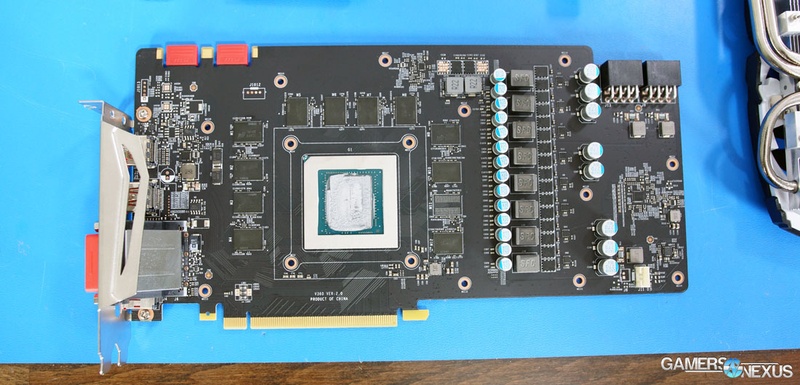

ik zal eens proberen een foto te maken ter ondersteuning maar alvast in tekst;
De aftermarketkoeler past over de kaart, alleen de hogeverschillen kloppen niet 100%, hierdoor raakt niet alles, zelfs niet met die koelstrips ertussen.
Daarnaast is de GPU ongeveer 3cm breder dan de koeler, hij past er dus wel op, maar zoals bij de koeler verwacht wordt aan alle zijden clips te bevestigen gaat dus al niet omdat de kaart breder is.
Hierover toen contact gehad en dat zou niet uit maken want hij matched verder wel.
Nu, 6 maanden laten ga ik steeds mindere koelperformance merken en vraag ik mij af of het dus echt wel zo goed werkt.
edit: foto's:
Afbeeldingslocatie: https://iili.io/Ju5gDv.md.jpg
Afbeeldingslocatie: https://iili.io/Ju5UOJ.jpg
Wat me nu wel opvalt is dat de koelstrip links in elk geval los is gekomen, waarschijnlijk door de warmte, maar zoals je ook ziet sluit het daar helemaal niet terwijl rechts voor er strak op zit.
Daarnaast zie je op de andere foto ook dat de kaart dus een stuk breder is, waardoor ik mij ook steeds meer afvraag hoe compatibel het wel is.
Dit zijn pads, geen sinks. Je moet deze tussen de chips en de heatsink drukken.
Om te weten waar ze precies moeten moet je gewoon kijken naar de originele koeler, waar zitten de pads met die koeler?
Die plaats je dan ipv op de voorkant op de achterkant.
Ik heb denk ik de Arctic IV al 6x geplaatst en eraf gehaald, wat je nu hebt klopt natuurlijk niet.
Ik denk dat je de koeler moet reseaten.

Welke 1080Ti was het? Reference? Ik zie nu de armor oc. Is dat niet reference PCB? Eens zien.
Nope geen reference.
Van wat ik kan zien is de pcb vooral hoger, waarom zou dit een probleem zijn?
En wat heb je precies gedaan?
[ Voor 66% gewijzigd door Thomg op 24-04-2020 15:01 ]

Ik heb de koeler eraf gehaald maar het verschil van niet aansluiten van thermal pad / koeler blijft gelijk aan hoe het voorheen was:

De VRM delen die het heetst worden (mosfets) zitten al onder die plaat, net als de geheugen chips (zie ook verlaging rechts van die SFC dingen). Je moet dus zorgen dat die plaat zo koel mogelijk blijft met de juiste airflow of eventueel extra ribben als dat past.
https://www.gamersnexus.n...view-high-temps?showall=1
Afbeeldingslocatie: https://tweakers.net/i/cNzh-Dg5lz2BEhHzMa4sytuS-IU=/800x/filters:strip_icc():strip_exif()/f/image/OOlT1tDDQ1pi31WcB3qRsQtU.jpg?f=fotoalbum_large

Nee, juist niet. Wat mitsu zegt is correct.
MSI heeft een plaat gelegd (ik noem het even de shield) over zo'n beetje de hele pcb. Lekker simpel en werkt goed, maar niet zo handig als je wilt identificeren waar de hotspots zijn. Ik kan wel alvast tekenen waar je sowieso pads wilt hebben op de achterkant van de PCB.
De shield kan je erop laten, dan krijg je een passieve sink. Nadeel is wel duidelijk dat er geen manier is om deze hitte te dissiperen, geen finnen niets. Dus geen airflow over componenten aan de voorkant.
Vrijwel alles moet via de backplate.
Lukraak wat heatsinks erop leggen zou moeten helpen.
Of het slimmer is om de shield erop te laten kan ik niet zeggen helaas.
https://i.snipboard.io/5TrH34.jpg
Blauw is prob niet nodig, maar zeer doet het niet.
Wel grappig dat je pads op de elcos hebt gelegd, die worden niet warm. Of zouden dat niet moeten worden :+
MisterEagle schreef op vrijdag 24 april 2020 @ 18:22:
Klopt het dat ik de rij met 'blokjes' waarop SFC staat moet hebben? Dus links van waar nu de thermal pads op zitten
Nope. Dat zijn chokes.
