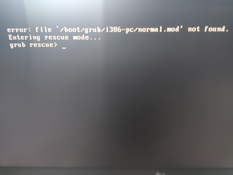

...Ik heb geprobeerd Windows 10 met de nieuwe Ubuntu 20.04 te dual booten. In het Ubuntu installatiescherm kreeg ik niet de optie om naast Windows te instaleren dus ik heb zelf de open ruimte als ext4 aangegeven met / als koppelpunt.
Tijdens de installatie krijg ik de error van afbeelding 1Afbeeldingslocatie: https://tweakers.net/i/YTbclGf7pl8dZdeoBOYjp6n1xsc=/800x/filters:strip_icc():strip_exif()/f/image/EiG1pEOJ0rTzxSpYUbEaqeFy.jpg?f=fotoalbum_large
Als ik vervolgens herstart krijg ik de grub rescueAfbeeldingslocatie: https://tweakers.net/i/OPFYN4WzwbP9No6u3pxSUL3OGZs=/800x/filters:strip_icc():strip_exif()/f/image/whnuYtCBDinyk2a6RSUhtTuT.jpg?f=fotoalbum_large

Vergeten in te zetten: ik kreeg een melding dat er geen efi partitie was toen ik na het aanwijzen van de ext4 op instaleer drukte, dus die heb ik aangemaakt, ongeveer 300mb
  • Cyphax
  • Laatst online: 22:29
Cyphax
Moderator LNX/AI
Ik denk in eerste instantie dat die EFI-partitie niet in die logische partitie mag zitten maar een primaire partitie moet zijn. Die heb je eigenlijk alleen nodig als je via (U)EFI start. Hoe is het bios ingesteld?

Jup heb een installatie usb gebruikt, fixmbr gedraaid, en bij fixboot kreeg ik geen toegang dus heb ik bootsectnt60 gedaan. Maar het is nogsteeds niet opgelost, als ik reboot krijg in nogsteeds de grub rescue.

Ja ik heb hem ook geexit. En ik heb ook de ingebouwde ‘hulp bij opstart problemen’ gebruikt maar daar kwam ook niks uit

Ik heb het opgelost!
Ik had @Mel33 ‘s askubuntu draad al eens eerder gezien maar nooit bij stilgestaan dat ik tijdens de Ubuntu installatie een andere EFI partitie had aangemaakt, 8)7 dus in plaats van uit de C partitie Ubuntu te verwijderen heb ik hem uit de F partitie gehaald.
