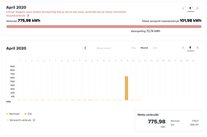

Hallo allemaal,
Tot mijn grote verbazing zag ik in mijn vandebron app mijn meterstand van zondag 19 april waarbij een stroomverbruik van 634Kwh in het daltarief (23:00 - 07:00) stond.
Nadat ik contact heb opgenomen met vandebron en liander de netbeheerder ben ik niet veel wijzer.
Liander melde mij dat het aan de binnenhuis installatie lag, dus iets heeft daadwerkelijk 634Kwh verbruikt, en vandebron melde dat het om een foutje in de app kan gaan en dit even rustig af te wachten.
Ik heb een nieuwe meterkast + slimmer meter die sinds vorig jaar augustus prima zijn werk doet (denk ik).
Mijn normale verbruik schommelt elke dag tussen de 8 / 12 kwh. Ik heb 3x25A wat binnenkomt.
Mijn vraag is nu dan ook: is het uberhaupt mogelijk om 634Kwh in het tijdsbestek van 23:00 en 07:00 te verbruiken, en kan ik verder nog iets doen om deze fout op te lossen?
Alvast bedankt voor jullie reacties.

Dat is 52000+ Watt constant verbruik voor 12 uur lang, ik denk dat het een foutje is.

634 / 8 geeft me ~80 kWh die je per uur verbruikt zou moeten hebben. Knap op een aansluiting van 3x25A. Dus nee.

Maximale belasting 3x25A : 17250W
8 uur lang 17250W = 138kWh
Nee, dit is niet mogelijk.

Weet je heel zeker dat het om verbruik gaat en niet om een meterstand?
Heel grofweg heb je 6 maanden een nieuwe meter. 634 kWh op dal in in die periode is circa 105 kWh per maand. Dat is 3,5 kWh per dag aan dalverbruik. Je kunt zelf wel inschatten of dat redelijk is tov je piekverbruik.
[ Voor 62% gewijzigd door cryptapix op 24-04-2020 10:25 ]

Dit is wat de app van vandebron weergeeft. Op de slimme meter kan ik alleen de geleverde waardes zien, er staat niet bij of dit van een dag, maand, jaar is. Ik zoek de meterstanden nog even op die de slimme meter weergeeft.

Even weekje afwachten. Controleer de meterstand eens vandaag, vergelijk dat naar wat je normaal op jaarbasis hebt verbruikt de afgelopen jaren.

Staat hetzelfde vebruik als dat de app weergeeft, 634Kwh in de nacht van 19 april.
  • wurkdeturk
  • Laatst online: 28-10 15:39
Afbeeldingslocatie: https://tweakers.net/i/quIHkuxfLzztQfmGQmEFh7zEoOk=/800x/filters:strip_exif()/f/image/lfNKavoeXYhLRUIChlxGUtAa.png?f=fotoalbum_large
Hier een screenshot van het adminpaneel van vandebron met het verbruik

Met dit verloop verwacht ik dat die 634 kWh gewoon je meterstand is. Wellicht is de app gewoon van slag vanwege de meterwissel.
Dat klinkt inderdaad erg aannemelijk!

Dat is heel aannemelijk. Dat had ik ook, al werd het een week later vanzelf gecorrigeerd.

Om administratieve fouten uit te sluiten zou ik de standen die de meter nu aangeeft even controleren, en vastleggen.
Telwerk 2 zou normaal gesproken op 800 of zo (+/- 100) moeten staan, als die 1400/1500 aangeeft, kom je inderdaad aan het bewijzen toe.

Oke, net weer met Liander gebelt. Dit keer geholpen door iemand die wel wou helpen. Hij zet het door naar collages van de slimme meter die mijn meter gaan uitlezen om het te controleren en ik wordt daar van op de hoogte gehouden + hij mailt mij de notities van de gesprekken door.
Als ik weer wat meer weet laat ik het hier weten.
In ieder geval hartstikke bedankt voor jullie hulp!

Hoezo? Wat je op het plaatje ziet zijn overduidelijk meterstanden, geen periodieke verbruiken.
1 jan dalstand 467 kWh. Dat is dus 3,5 maand na meterwissel. Komt aardig in buurt van 105 kWh per maand dalverbruik.
14 jan dalstand 504 kWh. Dat is in 13 dagen een verbruik van 37 kWh. In 30 dagen, dus een maand, is dat 85 kWh.
Nu is de stand 634 kWh. Verbruik van 130 kWh in een maand en 10 dagen. Wederom aardig in buurt van de 105 kWh per maand.

Zou kunnen dat je een wat oudere meter hebt die door de max heen is gelopen en opnieuw is begonnen maar dan is 634 een beetje een vreemd getal.
Meter is niet gewisseld neem ik aan?

Weet je zeker dat het om het tijdslot 23:00u tot 7:00u gaat? De hele zondag (en ook de zaterdag) is namelijk daltarief (dus ook overdag).
Daltarief bij Liander is zaterdag, zondag, feestdagen de hele dag en op werkdagen tussen 23:00 en 7:00u (in sommige delen van het netgebied bij Liander gaat het daltarief al om 21:00u in). (bron)

Er nog van afgezien of de hoofdzekering het door had gelaten, stel dat die defect zou zijn en dat zo zou zijn, dan had je dus 8 uur lang continu 80 KW moeten verbruiken. De kans dat dit onopgemerkt zou kunnen is nul komma nul. Waarschijnlijk was minimaal je huis afgefikt als dat echt zo zou zijn.
Meterstanden van verschillende data opzoeken/uitlezen is wat je wilt. Mijn gok zou idd zijn dat er ergens een nul is uitgelezen en de dag erna weer een kloppende stand.
De kans is groot dat het bij de afrekening wel goed gaat omdat je evident ook net een nieuwe meter hebt en deze onlangs dus toch al op nul stond. Maar goed, ik zou het ook willen weten.
634.000 Wh / 8h = 77.250 W ofwel 77 kW. Dat is het equivalent van 3 CV ketels, dus tenzij je wakker geworden bent in een huis van 35-40 graden kan dat natuurlijk niet :+
Eerste reactie van Liander is weer betreurenswaardig. Als ze beweren dat het aan je huisinstallatie ligt; laat maar langskomen om naar je hoofdzekering te kijken. Maar ondertussen heb je al een snuggerder medewerker aan de lijn gehad zo te lezen, dus ok.
Met een installatie van 3x25A bij ~230V is er maximaal 17.25kW beschikbaar.
Een meting van 77.25kW is bijna 4,5x hoger dan de installatie kan leveren.
Nu is er niet heel veel beschikbaar qua metingen, maar in augustus meet je een daggemiddelde van 2,4kW, wat ik bijzonder laag vind, en in januari zit je een daggemiddelde van 8,2kW wat mij realistischer lijkt. De schatting houdt rekening met een daggemiddelde van bijna 3,4kW.
Heb je geen zonnepanelen waarbij je oude meter terugdraaide en dat nu niet meer gebeurt?
Nu staat er volgens mij nog een vraag uit of je meterstanden op je meter hetzelfde weergeven, want dat zou kunnen uitsluiten of er een probleem is met de informatievoorziening naar de netbeheerder.
Mocht de meterstanden hetzelfde weergeven zou ik zeker pushen om die na te laten kijken.

Jean Paul schreef op vrijdag 24 april 2020 @ 14:25:
Met stikstofkoeling op de HAK kun je een heel eind verder komen ;)
Maargoed; dat verbruik is natuurlijk gewoon onzin ja.

Foutje zoals de leverancier al aangeeft. Netwerkbeheerder kletst maar lukraak, want je kunt dit nooit verbruiken in deze korte tijd in huissituatie.

Misschien een onnodig bump, maar voor de enthousiaste Googler die hier uitkomt met een soortgelijke vraag:
Veelal komt dit door een fout bij de netbeheerder dan wel de slimme meter, die voor een bepaald tijdstip 0 doorstuurt in plaats van de daadwerkelijke meterstand. (Of andere ongein, ik heb genoeg leuke dingen gezien... |:( )
