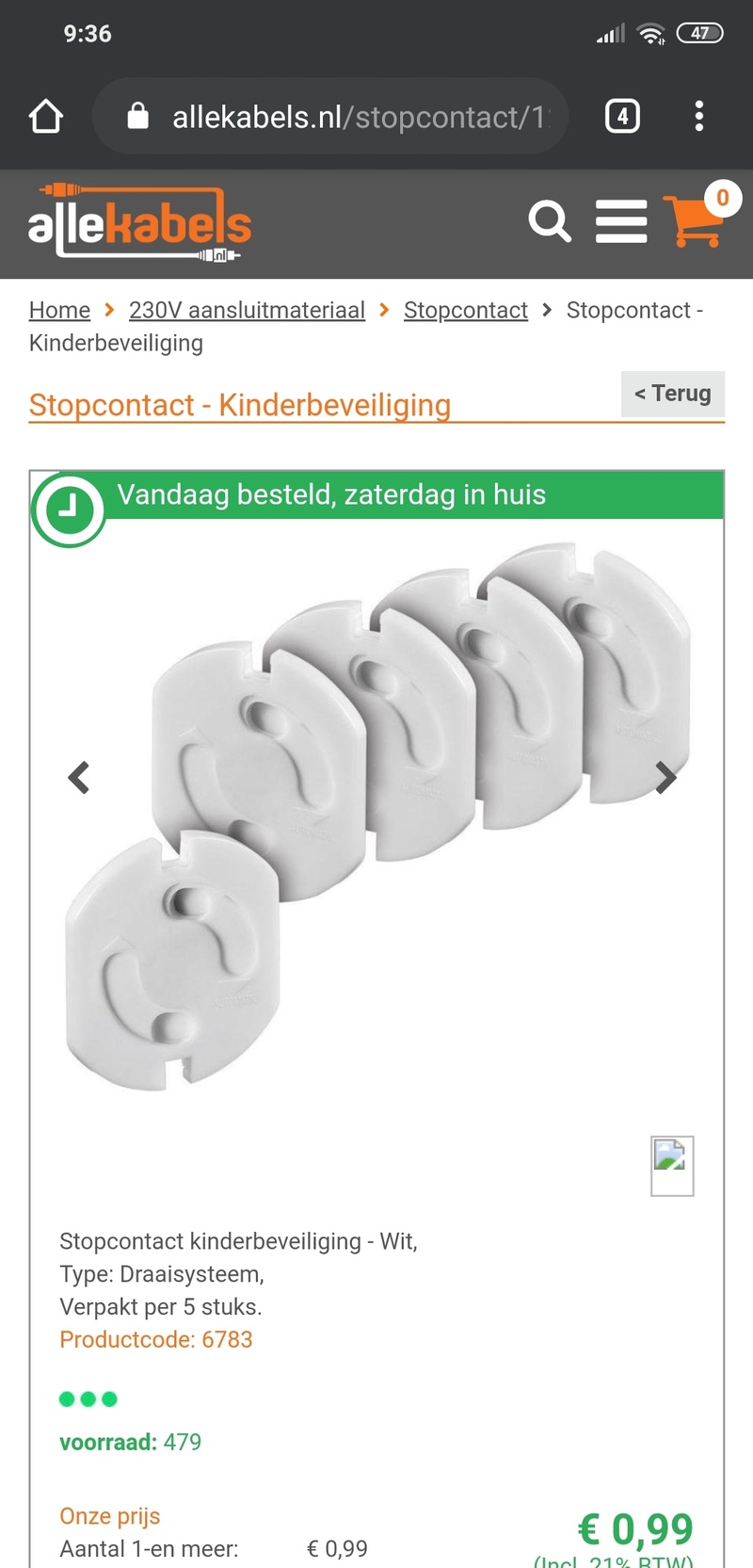

Ik heb geen verstand van audio, dus daar kan ik niks over zeggen. Maar je kunt toch ook van die kindvriendelijke stickers op je stopcontact plakken? Dan prik je en de banaanplug er niet zomaar in, maar ook kindervingertjes zijn direct veilig.
Zegmaar deze dingen.

Afbeeldingslocatie: https://tweakers.net/i/SZWA23pWTGSbDVnHEWFowQT1WUw=/800x/filters:strip_icc():strip_exif()/f/image/bdPYBzsrSxkplo4Ws5WxTLUg.jpg?f=fotoalbum_large
Dit is wat er bedoeld wordt, die plak je in het stopcontact (plak zit er al op) en om je stekker erin te steken moet je hem erop zetten en dan draaien.
99 cent voor 5, mijn inziens de beste en goedkoopste oplossing om je kind te beschermen tegen een stopcontact. :)

LuisjeNL schreef op vrijdag 24 april 2020 @ 09:40:
We wonen in Belgie, dus met penaarde. In de niko contactdozen zou ook al een kindveiligheid inzitten. Maar kan niet vinden hoe die juist werkt.

Threster be schreef op vrijdag 24 april 2020 @ 09:49:
Er zit een schijfje achter de frontplaat die enkel draait als er met 2 pinnen in gedrukt wordt. Probeer maar eens met 1 pin, dat zal niet lukken. ;)
