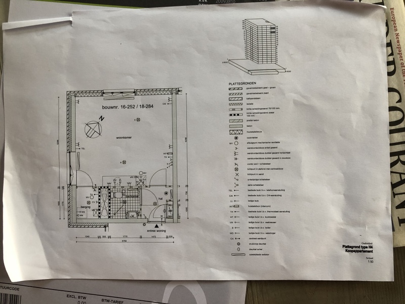

Plattegrond van het appartement:
Afbeeldingslocatie: https://tweakers.net/i/02GJ6VmDw1i-zVrIrZHysIdQyAM=/800x/filters:strip_icc():strip_exif()/f/image/ZWaYtu5ux0JdIdzsRntfLZIy.jpg?f=fotoalbum_large
Mijn vraag is derhalve; klopt het inderdaad dat dit mogelijk is?

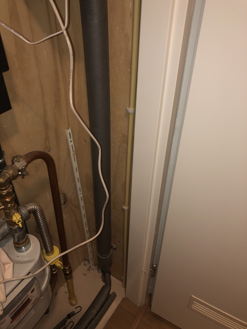

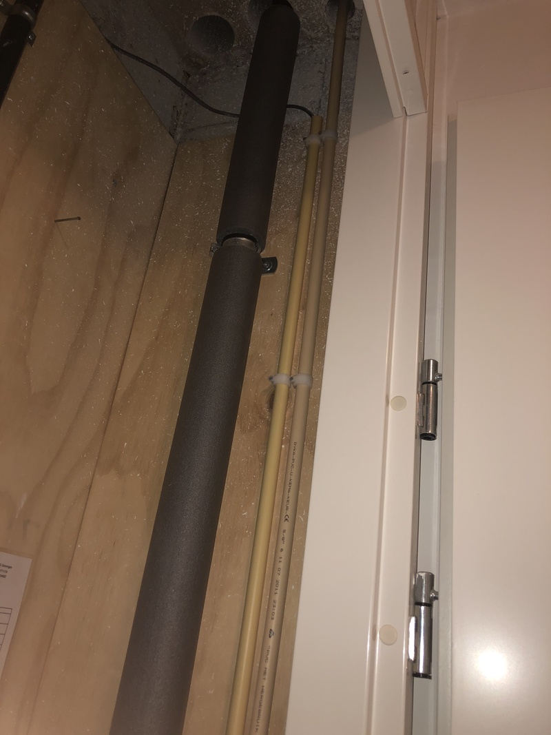

Afbeeldingslocatie: https://tweakers.net/i/jzzPrfi1yEUIlQIDyEla4ZYHe0o=/800x/filters:strip_icc():strip_exif()/f/image/iqAzexlor4p7Z0d3PzbnFL9B.jpg?f=fotoalbum_large
Afbeeldingslocatie: https://tweakers.net/i/51DNm9KOoeUmlRJeInhTLC9lgbw=/800x/filters:strip_icc():strip_exif()/f/image/aMQmjrhNiGuUSI07aXBOsVRT.jpg?f=fotoalbum_large
Afbeeldingslocatie: https://tweakers.net/i/aUt8VV5BZPhJJkUNaL8Xe-i1aNA=/800x/filters:strip_icc():strip_exif()/f/image/VfE3yRgwphgVrbKpHjYvcQHS.jpg?f=fotoalbum_large
Afbeeldingslocatie: https://tweakers.net/i/C-armHxMssqgx8ItD9tWHnpo3Ik=/800x/filters:strip_icc():strip_exif()/f/image/EPnkP91vWAcE5p4IaIPeoTiZ.jpg?f=fotoalbum_large
  • ijske
  • Laatst online: 27-09 18:26
dat grijze kabeltje dat daar naar rechts draait ... is dat niks ?
helemaal die linkse lijkt me de tv pijp ,want dat lijkt op coax
de 2e pijp van links lijkt mij eigenlijk wel op internetkabel
3e lijkt me de telefoondraad
alles wat niet in flexibel overgaat mag je zowieso is de tekst van lezen
edit : als je wat pech hebt is het die gans rechtse... dan zou ik vragen of je zelf een electromonteur van hun keuze mag inschakelen om die telefoondraad te vervangen naar een internetdraad
gaat je echt geen honderden euro's kosten, maar je hebt wel het plezier ervan
[ Voor 49% gewijzigd door ijske op 23-04-2020 21:50 ]

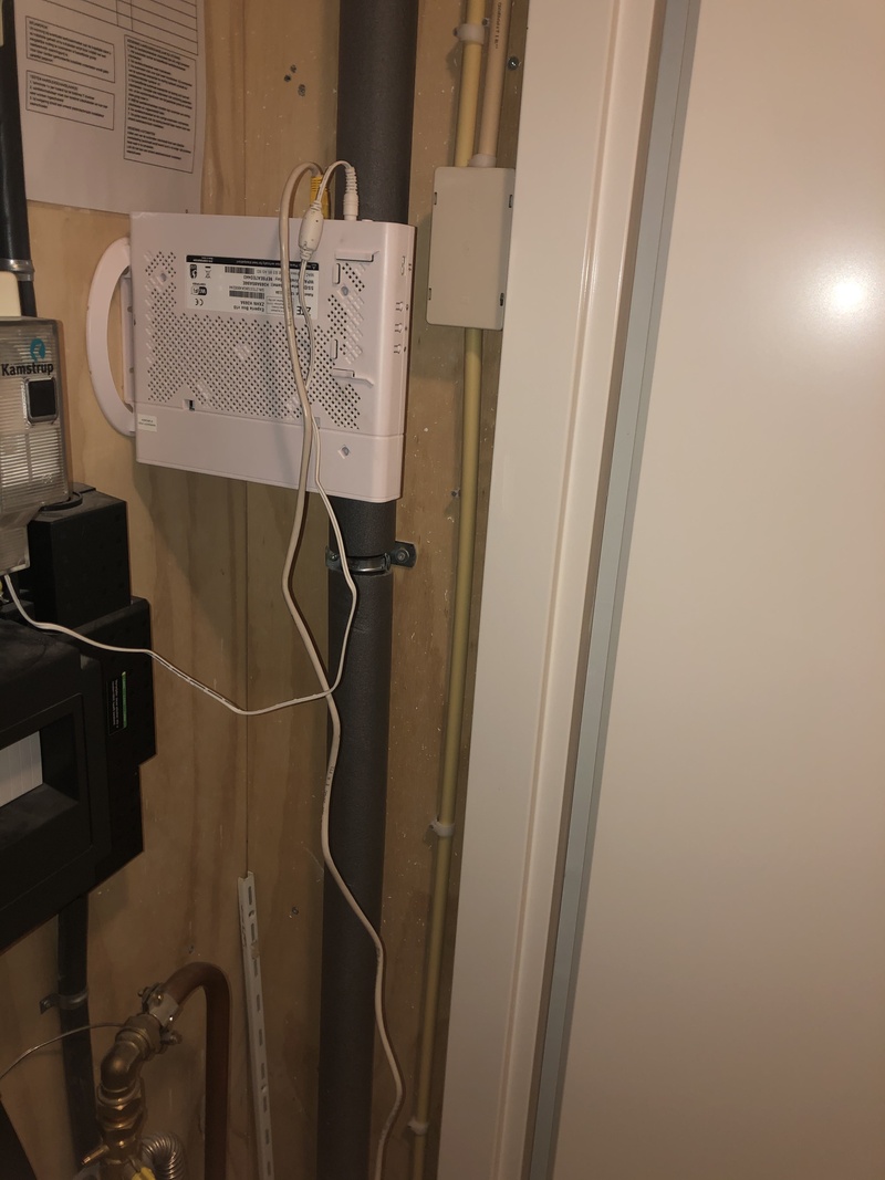

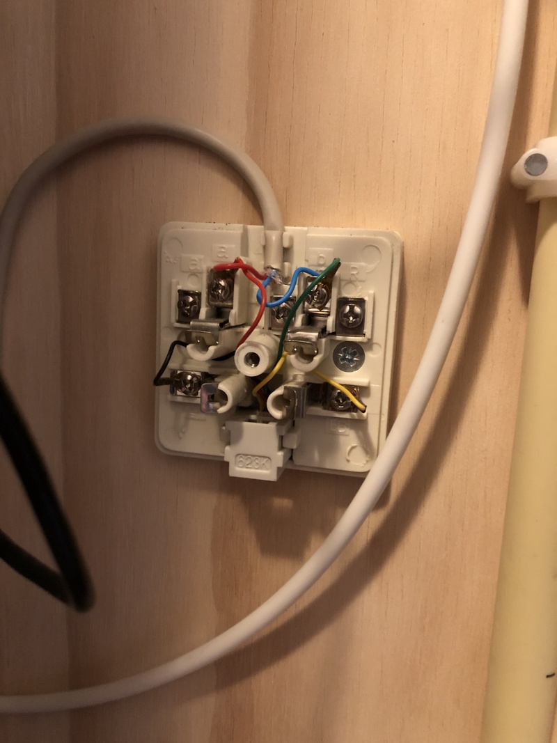

Afbeeldingslocatie: https://tweakers.net/i/ncbHbhi_C6H7wRFRzWWo0xWmarM=/800x/filters:strip_icc():strip_exif()/f/image/f8xY186psHi8xdMBUKo2TB0r.jpg?f=fotoalbum_large
Afbeeldingslocatie: https://tweakers.net/i/z-FrtERCPrm3aUvAarL_Tqi8408=/800x/filters:strip_icc():strip_exif()/f/image/KiUuemWL8YvOw9SgQMSaihca.jpg?f=fotoalbum_large
Afbeeldingslocatie: https://tweakers.net/i/01V7jwZI7cTDqToowexrU9FzZeQ=/800x/filters:strip_icc():strip_exif()/f/image/SXoaF2WtMaZ6LQUtRcioT0xj.jpg?f=fotoalbum_large
Afbeeldingslocatie: https://tweakers.net/i/3_Yqjv3ArY3AQW6h-Cy4quoG6ik=/800x/filters:strip_icc():strip_exif()/f/image/LpseMSaWoIb122IAWcfYTjlS.jpg?f=fotoalbum_large
  • ijske
dan krijg ik wel het idee dat het de rechtse pijp is..
maar als dat het geval is , is het een aftakking van een andere aansluiting ...
telefoondraad naar de woonkamer ,wat nadien doorgetrokken naar de slaapkamer is ?
hoe ondervind je dat ? muurdoos is losmaken en er met de kabel schudden en laat iemand checken in de meterkast of er wat beweegt
telefooncontact is echt 1990's ... voor een nieuwbouw is dat echt slecht opgeleverd, ik zou direct vragen of je het mag laten vervangen naar een internetkabel (of dubbel) ...
laat hun een monteur aanstellen , dat wekt vertrouwen dat het professioneel gedaan gaat worden ;-)
[ Voor 29% gewijzigd door ijske op 23-04-2020 21:55 ]
  • BSoDed
  • Laatst online: 12:40
En al die zwarte (trek?)draden opgerold bovenin de meterkast, komen die niet uit in een lege doos ergens in een kamer?
Wellicht kan je die gebruiken?
Helaas, net de tekening wat uitgebreider zitten bestuderen:
4 kabels, wasdroger, kooktoestel, boiler en vaatwasser.
In de keuken of de berging kom je dus wel makkelijk :)
[ Voor 37% gewijzigd door BSoDed op 23-04-2020 22:09 ]

Ik heb de boel als volgt bedraad:
Paar RX: rood - blauw → RJ45 pen 1 en 2 (CAT5 oranje/wit - oranje)
Paar TX: oranje - wit → RJ45 pen 3 en 6 (CAT5 groen/wit - groen)
