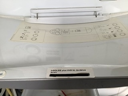

Cv is een Vaillant HR solide plus
Afbeeldingslocatie: https://tweakers.net/i/Dfc1fZRjyG3rupPwFsSxGVO_VGc=/full-fit-in/4920x3264/filters:max_bytes(3145728):no_upscale():strip_icc():fill(white):strip_exif()/f/image/qZ7O2ZVFDmIboLK9iXPd58kx.jpg?f=user_large

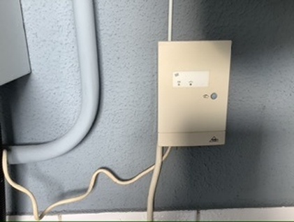

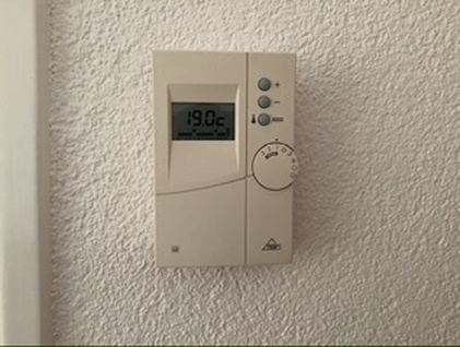

En transmitter en ontvanger (zo heet het denk ik) van RBM
Afbeeldingslocatie: https://tweakers.net/i/ucMymrp_Y89V-zIbpNRiwdQDaNs=/full-fit-in/4920x3264/filters:max_bytes(3145728):no_upscale():strip_icc():fill(white):strip_exif()/f/image/x3GaqoRWgUU5TOOPFa0JcotU.jpg?f=user_large
Afbeeldingslocatie: https://tweakers.net/i/WAmJDqEMDh3r2AqhbnBFi6dsJvI=/full-fit-in/4920x3264/filters:max_bytes(3145728):no_upscale():strip_icc():fill(white):strip_exif()/f/image/mzsTFLk5G2rWgCb8tmlNLPm8.jpg?f=user_large
Ontvanger werkt op batterijen, ik kan geen kabels van de cv aansluiten.

https://support.google.com/googlenest/answer/9256498?hl=nl
Je krijgt er een 'heat link' bij die hang je bij je ketel, de nest hang je in je kamer.

Dat heb ik begrepen idd maar de nest moet stroom krijgen toch? Met de ingebouwde batterij doet het alleen maar een paar uurtjes als ik het goed gelezen heb

Ja maar dat kan ook met een netspanning adapter, staat ergens halverwege de installatie handleiding
