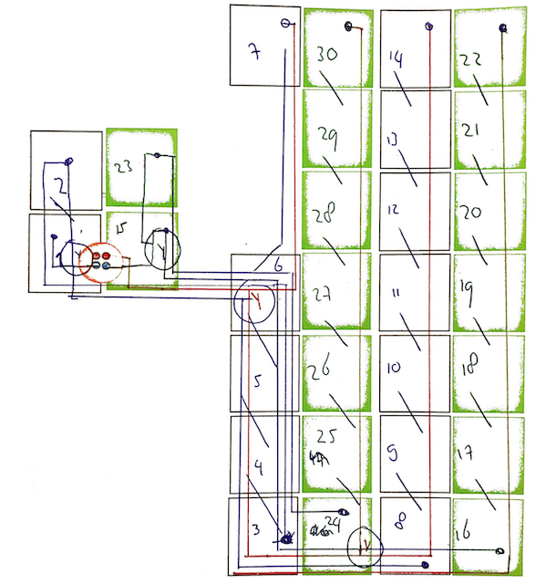

Ik heb begin deze maand zelf een PV systeem op aangelegd op mijn platte dak. Ik heb alleen vraagtekens bij de opbrengst. Omdat ik het zelf heb aangelegd wil ik even bij jullie checken of ik iets over het hoofd zie.
Het systeem levert nu tussen de 36-38kWh per dag terug, gemeten in de afgelopen week met z;on beetje 100% zon. Op piek momenten haalt dit systeem 4550 watt, wat neerkomt op 150Wp per paneel.
Het gaat om deze samenstelling;
Omvormer: Sofar Solar 6.6 KTL-X 3-fasen.
30 * 230 WP CIGS panelen, in totaal 6900 WP. Er is geen schaduw op het dak tot een half uurtje voor zonsondergang en na zonsopgang.
Oost/west opstelling, hellingshoek van 15 graden.
  • String 1 heeft 2*7 panelen op west - paneel 1-7 & 8-14
  • String 2 heeft 2*8 panelen op oost - paneel 15-22 & 12-30
De strings, zijn door middel van y-connectoren gesplitst in twee strings per string.
Zie het plaatje voor het schema van de dakopstelling. De volgorde van de nummering is ook de volgorde van de bekabeling.
*plaatje*Afbeeldingslocatie: https://tweakers.net/i/rJtyn4puyQqfEWuYR9Pj0ljkwWw=/full-fit-in/4000x4000/filters:no_upscale():fill(white):strip_exif()/f/image/EFfJfzJWTkTgoOo0IdjHPREt.png?f=user_large
Rood= min Blauw is plus
Een van mijn vraagtekens is het voltage. Wanneer ik de panelen per volledige rij doormeet kom ik op een veel hoger voltage uit dan wat ik terug vind in de omvormer. Dat is 576 (oost) en 497 (west) vs 425 (oost) en 370 (west).
Anyhow, ik stel deze vraag omdat ik geen expert ben en graag spar over wat er wellichtniet klopt. Of schop me gerust terug in mijn hok wanneer de opbrengt prima goed is.

Lees je deze voltages af op de omvormer als deze stroom aan het leveren is?
Je zult dan namelijk lagere spanningen vinden dan wanneer er wel zo’n schijnt maar geen stroom geleverd worden. Dit komt omdat de omvormer een optimum zoekt tussen spanning en stroom.
Je kunt de omvormer uitzetten en dan weer aan en proberen de spanning uit te lezen voor hij begint met leveren. Meestal zit hij toch de eerste minuten in een opstart cyclus.

Ik heb de panelen met uitgeschakelde omvormer d.m.v. spanningsmeter en een verlangkabel van 15 gemeten. Dus waarden die je in het cursief ziet zijn de waarden die op de omvormer staan.

verschil tussen VoC en Vmppt
waren de panelen nieuw?
volgens mij doet de installatie het prima

De panelen zijn nieuw. Ik had met dit relatief koele en zonnige weer een hogere opbrengst verwacht. Ik haal z'on 68% van het vermogen.

38 / 6,9 = 5,5 kWh/kWp efficientie
Het grote "jouw productie" topic - Deel 5
weinig mis mee
oost west is niet van de pieken maar van de brede grafiek, daarnaast staat voor de hoek van je panelen de zon nog aan de lage kant. Het lijkt dan misschien al dagen hoog zomer, maar het is nog maar maart april;)

De oude oost-west truuk is WP totaal * 0.7 is piek. Dan zit je op 4800. Voor April zit je prima hoor.

Ah. Zo had ik nog niet bekeken. Goede tip. Dan kom ik dus afwisselend uit tussen de 4.7 en 5.5. Dat is best aardig. :*)
Lardman schreef op donderdag 23 april 2020 @ 16:56:
Ik zie het. Nou, dan ga ik me niet meer druk maken. Allen, dank voor het sparren. Dat helpt!
