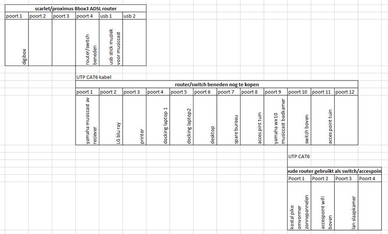

Door al het thuiswerken en gebrekkige wifi ben ik ons netwerk aan het uitbreiden met de LAN kabels die al jaren klaar liggen. De BBox3 modem van scarlet is hiervoor te klein.
Hier is het schema van de installatie dat ik in gedachten heb:
Afbeeldingslocatie: https://tweakers.net/i/cKq7sGRM5O_PW0Ho_4rOuKdqO9Y=/800x/filters:strip_icc():strip_exif()/f/image/QwsUB00lW3tV0aaJW4uc1MPz.jpg?f=fotoalbum_large
Wat wil ik bereiken met dit netwerk:
goed bereik overal met tablets/gsm's via WIFI
daikin airco en herschel infrarood verwarming op WIFI aan te sturen ook extern aan te sturen
WIFI deurbel bereikbaar van buiten het netwerk
guest wifi netwerk op het gelijkvloers voor bezoekers
Stabiel netwerk met voldoende dekking voor mijn yamaha musiccast multiroom systeem, muziek server op usb stick van 512GB die nu in mijn Bbox steekt
beveiligen tuya smart home en LSC lampen en stopcontacten, afschermen van mijn gegevens aangezien de chinezen toch niet zo betrouwbaar zijn.
IP cameras nog aan te kopen en ook te gebruiken als babyfoon
Op termijn misschien ook nog een fileserver of mediaserver als backup van laptops en gsm
Volgende netwerk hardware heb ik nog beschikbaar:
2x belgacom bgc wifi bridge weet niet of deze nog bruikbaar zijn als accespoint als een extra router wordt gebruikt achter de BBox3 modem
tp link RE200 range extender met rj45 poort
powerline adapter wifi extender met 3 rj45 poorten van proximus is misschien goed om buiten in te pluggen als we in de tuin zitten.
wifi router us robotics 5462 te gebruiken als switch en acces point voor bovenverdieping
edimax router zonder wifi met MDI-II en MDI-X poorten
Wat ik al gevonden heb is dat ik met meerdere VLANs zal moeten werken om mijn persoonlijke gegevens af te schermen en IP cameras te beveiligen tegen ongewenste kijkers van buitenaf. Ik ben hier zelf geen specialist dus hier ook de vraag hoe jullie dit het best zien.
Mijn eerste grote vraag is welk type router/switch ik het best kan aankopen liefst met minstens 10 poorten best zelfs 16 met het oog op de toekomst en een simpele user interface. Ik zou het liefst een wifi router met voldoende poorten kopen in plaats van een switch en router ook met het oog op onnodig stroomverbruik, maar meeste wifi routers hebben maar 4 poorten.

Alles in één wordt lastig / duur. Tevens is de plek waar al je kabels bij elkaar komen vaak niet de beste plek voor een access point. Ik zou er vanuit gaan dat je een aantal access points plaatst, en los daarvan ergens een switch en een losse router, of een router met veel poorten.
Iets als een pricewatch: TP-Link TL-SG1016PE en een pricewatch: Ubiquiti EdgeRouter X kun je 15 apparaten aansluiten (meer als je de poorten op de edgerouter als LAN-poorten inzet) waarvan 7 of 8 PoE (afhankelijk van hoe je de EdgeRouter van stroom voorziet), dus 7 of 8 access points of camera's.
Het kiezen van de juiste plekken voor je access points is cruciaal voor je dekking, en misschien wil je ook moderniseren en alle oude access points te koop zetten en iets aanschaffen wat op elkaar ingespeeld is, 5 GHz praat en centraal te managen is, bijvoorbeeld een paar UniFi AC Lite AP's. In dat geval zou ik als router ook de pricewatch: Ubiquiti Unifi Security Gateway (USG) nemen ipv de EdgeRouter, want de USG integreert met dezelfde controller-software als de APs.
Die controller kun je draaien op een VM, sommige NAS apparaten, of een pricewatch: Ubiquiti UniFi Cloud Key
Als je ook Unifi camera's koop zou ik de Cloud Key Gen 2 nemen, die dient meteen als opneemstation voor de camera's.
Maar met andere merken is ook heel veel leuks mogelijk; Unifi heeft het vooral lekker geïntegreerd met elkaar.
