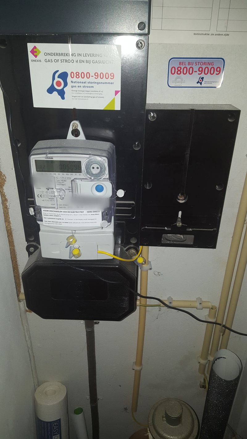

Hieronder nog even een foto van de meterkast.
Afbeeldingslocatie: https://tweakers.net/i/Upl4roR1Ta4zUL1QEJvCrQQ27w0=/800x/filters:strip_icc():strip_exif()/f/image/e8vVEIERWa9xWGsG1r3Cn15S.jpg?f=fotoalbum_large
In je installatie heb je momenteel dus nog geen hoofdschakelaar, die je bij wijzigingen verplicht toe moet voegen.

skai21 schreef op donderdag 23 april 2020 @ 12:02:
...en geen meter, dus hij betaalt ook niet voor de stroom...
Of zou er nog een stuk onder zitten dat niet op de foto staat? ;)
Zo te zien twee aardlekschakelaars, dat is mooi, want dan kun je (per ALS) nog twee automaten toevoegen. Ook ziet het er behoorlijk modern uit. Dat is mooi, want dan hoef je in ieder geval geen grote verbouwing / vervanging te doen in de meterkast.

Paul schreef op donderdag 23 april 2020 @ 14:54:
Op de foto zie je het bovenste deel van de tunnel van de meter al :)
16 x Aiko 460Wp | 7360Wp | AlphaESS G3-T10 | Nibe F2050-10 | SMO S40
Je ziet het meterbord en de bovenkant van de meter, dus nee. Ook plakt Enexis geen stickers op spul van bewoners.

De kans dat er geen hoofdschakelaar is, lijkt me bijzonder klein. Ik acht de kans astronomisch veel groter dat de hoofdschakelaar simpelweg niet op de foto staat...
Rhàshan - Aditu Sunlock
Paul schreef op donderdag 23 april 2020 @ 15:15:
Of je mist beide even compleet het punt 8)7
De foto toont zowel meter als afwezigheid van hoofdschakelaar, dus geen idee waar je heen wilt..
Massa's van zulke oudere 1-fase installaties hebben geen hoofdschakelaar.
  • Paul
  • Laatst online: 19-08 15:39
De foto toont misschien iets wat een expert herkent als de bovenste paar millimeter van een meter, maar dat zegt nog altijd niks over een hoofdschakelaar.
Ik heb geen idee waarom "de foto toont niet de hele meterkast" een lastig concept is :? Massa's meterkasten waar ik de hoofdschakelaar onder de meter zie zitten...

Verwijderd schreef op donderdag 23 april 2020 @ 15:30:
Inderdaad: tot eind jaren 80 was een hoofdschakelaar helemaal geen gemeengoed :o

SniperGuy schreef op donderdag 23 april 2020 @ 15:53:
Laat staat alles achter een aardlekschakelaar plaatsen :X 8)7
Meende laatst iets te gelezen te hebben dat dit tot in de jaren 90 niet verplicht was boven de 4 groepen.
Zelf heb ik ook nog een oude installatie zonder hoofdschakelaar die op de nominatie staat om te vervangen..alleen loop ik tegen het feit aan dat ik de stroom er niet via een officiële manier eraf kan halen (Liander weet niet wat hier de kosten voor zijn om de zegel te komen vervangen om 5 minuten de stroom eraf te zetten..).
Kan wel met live stroom werken maar das ook zo..wellicht dat iemand van de oude stempel die wel doet maar goed das andere kwestie en offtopic verder.

Paul schreef op donderdag 23 april 2020 @ 15:47:
Dan is het geen hoofdschakelaar, maar als automaat uitgevoerde hoofdzekering(en).
Een hoofdschakelaar zit altijd na de meter. Erboven dus.

@Vloris Ah, dat verklaart dan de verwarring :)

Hoofdschakelaar is pas sinds 2005 verplicht volgens NEN1010.

  • Deadhead
  • Laatst online: 08-07 01:10
Ik zal jullie niet langer in "spanning" houden, dit is wat er onder de groepenkast zit.
Afbeeldingslocatie: https://tweakers.net/i/oA7xjm73cPkMc9JLR2aWRE4EviA=/800x/filters:strip_icc():strip_exif()/f/image/muYctl3znESp7jhDqAoFbPpI.jpg?f=fotoalbum_large
[ Voor 136% gewijzigd door Deadhead op 24-04-2020 13:15 ]

  • SniperGuy
  • Laatst online: 12-08 14:05
Deadhead schreef op donderdag 23 april 2020 @ 18:00:
Volgens mij is het met deze meter mogelijk om de spanning via de meter uit te schakelen (zie ook de sticker op de meter om het ongedaan te maken)
Ik dacht dat het een kwestie was van de blauwe knop 8-10 seconden ingedrukt houden.
Wellicht dat het hier in staat (zie ook het schema van de meter intern: duidelijk zit de L1 achter een relais)
https://www.yumpu.com/en/...user-manual-iskraemeco-uk
Edit: de korte versie:https://www.netbeheernederland.nl/_upload/Files/Slimme_meter_15_83b055cef0.pdf
Uitschakelen van de elektriciteit
Wilt u de elektriciteit uitschakelen met behulp van de schakelaar in de meter, dan dient het display in de ‘scroll’-modus te staan (automatisch wisselen van meterstanden). Druk de knop dan lang in, totdat u ‘Disconn’ in het display ziet. (Na circa 8 seconden verschijnt ‘Credit’, na circa 10 seconden verschijnt ‘Disconn’). Na het loslaten van de knop hoort u een ‘klik’. De stroom is afgeschakeld en het controlelampje gaat continu branden (geen verbruik). Onder in het display komt een driehoekje ( ) te staan bij ‘SD’. Dit betekent dat de schakelaar open is en er geen spanning is op de binneninstallatie.

  • Deadhead
[quote]SniperGuy schreef op vrijdag 24 april 2020 @ 08:16:
Klopt, getest en werkt zoals jij beschreven hebt.
Bedankt!
Ik heb nog contact gehad met de verhuurder, die vertelde mij (nogal geïrriteerd) dat het mijn eigen schuld is als ik er zelf zoveel apparaten op aansluit. Heeft hij gelijk in echter de manier waarop stond mij niet echt aan, dus het gesprek was al snel klaar.
Ook vertelde hij als zij dit zouden betalen de woning meer waard wordt en mijn huur dan hoger wordt...
Mijns inziens een rare opmerking want als ik het zou laten doen door een elektricien en dit zelf betaal, word de woning dan ook meer waard? Lijkt mij niet, maar goed.
Ook nog even contact gehad met een elektricien en die geeft aan dat het niet meer van deze tijd is zo weinig groepen maar dat het zo wel geaccepteerd word, dus dan doe ik dat ook maar.
Mijn ouders huren overigens van deze zelfde maatschappij en hun hebben wel 6 groepen, die destijds in 1999 nog extra aangelegd zijn tijdens een renovatie. Waarom dit toen bij dit huis niet gedaan is weet ik niet.
Achja, na alle tips en adviezen ga ik toch maar voor een heater op gas. :)
Iedereen bedankt voor het meedenken en de tips.
